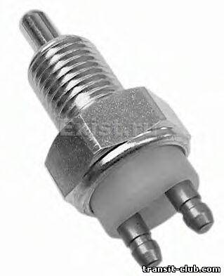

хто нибуть знаєт
сколько стоит такой датчик
и каким можно заменить
Прикрепления: 0781835.jpg (18.2 Kb)

Дата: Четверг, 29.09.2011, 11:07 | Сообщение # 1725
scott84, ,похоже на "лягушку" задней скорости на кпп или на "лягушку" включения стопорей педали тормоза.Подобрать можно по размеру резьбы и длине "кнопки",контакты можно переделать
