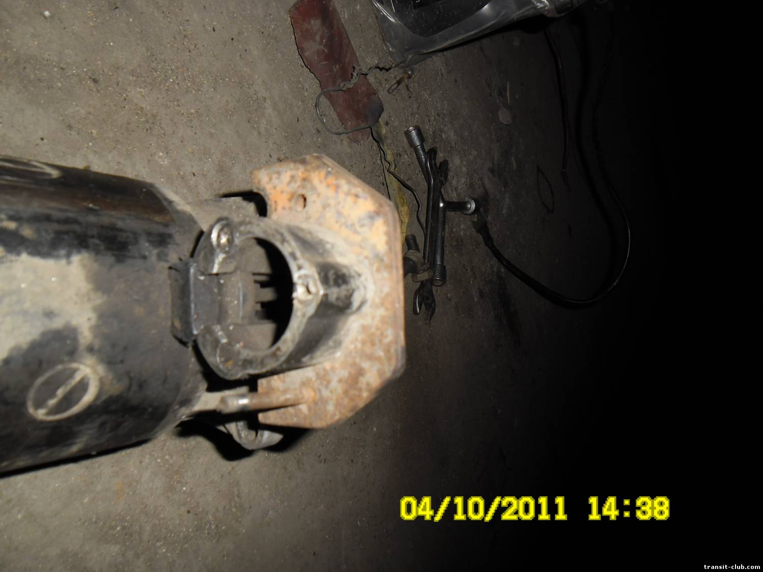

Дата: Вторник, 04.10.2011, 11:59 | Сообщение # 1792
Quote (Marsello)
Что это?
Втягивающее реле.
Quote (Marsello)
В Питере проще снять стартер и отнести в ремонт. Заплатив 500-1500 рублей забыть о проблемах с ним. И никакого колхоза. Я раньше тоже развлекался переборкой стартера, но это когда есть куча свободного времени.
Это кому как. Мне проще самому делать, чем в город за 100 км переть и искать мастеров. biggrin Приходится самому все ремонтировать , переделывать, колхозить, чтобы бегемотик мой не огорчал.

Дата: Вторник, 04.10.2011, 12:01 | Сообщение # 1793
Quote (Barboros)
Втягивающее реле.
А у тебя родное втягивающее на двух или на трех болтах?
Дата: Вторник, 04.10.2011, 12:34 | Сообщение # 1794
ft-master,
На двух. Стартер для движка 2 л. карб.

Дата: Вторник, 04.10.2011, 16:32 | Сообщение # 1800
Соврал. Стартер с 3 дырками на реле. cry Переделывал 3 года назад, подзабыл))
