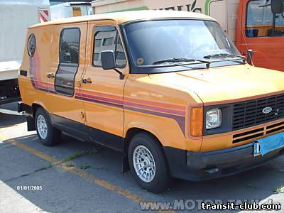

Ronal 7x14 Ford Transit
оригинал
Прикрепления: 4330870.jpg (25.1 Kb)

scott84, на второй фотке оригинальное литьё, редкое до безумия. На первой фотке явно что то мелкосерийное. Очень похоже на US Wheels, но у них сверловки под транзит вроде нету.

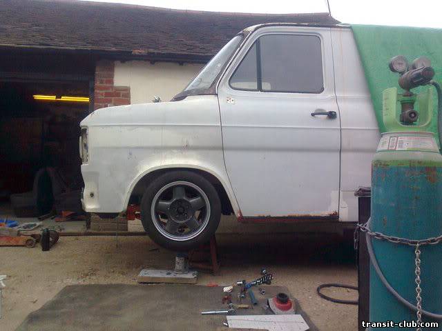

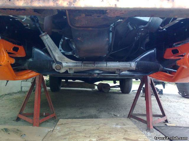

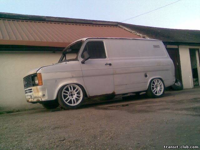

На английском сайте нашёл, ставят рулевую рейку вместо рулевого редуктора + подвеска от скорпа или сиерры и решаются сразу две проблемы, рулевое + диски.
Прикрепления: 6561071.jpg (37.9 Kb) · 5553765.jpg (101.0 Kb) · 6336458.jpg (42.9 Kb)

Винсент, что то мне подсказывает, что скорповская подвеска на транзите жить не будет.
Логичней ставить допвеску и рулевое от поздних транзитов. Хотя я например не поменяю балку на рычаги.
Литьё ставят через переходники, на форуме огромная тема повящённая этому вопросу, почитай и всё будет ясно.

подвеска от скорпа это подвеска от сиерры. а она в два раза легче бегемота. и проблем только добавляет.

как интересно решена проблема с шириной базы?

Рулевое ставится вместе с передней подвеской 86-91гг плюс с донора необходимо срезать стаканы(куда шток аммортизатора прикручивается).
На фото транзит с еще родной подвеской - http://fordtransit.org/forum/viewtopic.php?p=444336#p444336

у базы длина:), а колея такаяже как у мк3 smile
