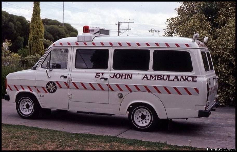

Подскажите разболтовку дисков на Форд Транзит 80 года 5 на 139.7 ?
Дата: Понедельник, 12.12.2011, 18:03 | Сообщение # 2088
Винсент, 5x160
Дата: Понедельник, 12.12.2011, 18:08 | Сообщение # 2089
surprised Спасибо, чуть диски от нивы не купил, уверяли что подойдут. Там разболтовка 5/139.7
А остальные параметры не подскажешь ?
Сообщение отредактировал Винсент - Понедельник, 12.12.2011, 18:12
Дата: Понедельник, 12.12.2011, 19:29 | Сообщение # 2090
я тоже хотел купить от ленд ровера но незнаю ли подойдут
такие
Прикрепления: 6543128.jpg (82.4 Kb)
