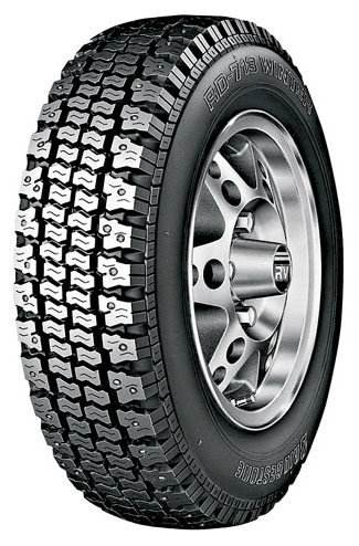

Кто-нибудь юзал резину Bridgestone RD713 185 R14C.какие впечатления? или что нибудь подобное с агрессивным протектором.

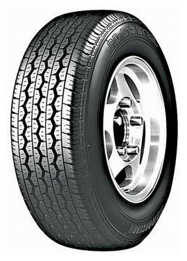

очень долго ездил на такой.
Bridgestone RD613 185 R14C
прошла на жопе больше ста тысяч. много больше. ездил зимой и летом. зимой много толкал.
ловил паребрики и чего только. пробил борт заварил и ездил дальше. погибла под арматурой.
остался доволен.
следующий выбор пал на
еслиб был односкат то брал бы не раздумывая так как есть потребность езды вне города. для горожан не обязательно. но держать шесть летних и шесть зимних колес нет возможности. куплю на жопу резину без шипов. жаль конкретная модель только с шипами. но лучьше всеж два комплекта
есть положительный опыт езды на матадоре МР 500. вплане гребучести зимой. но износ очень сильный и воще гавно.
