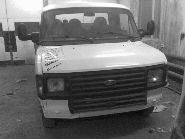

Дата: Суббота, 21.01.2012, 01:15 | Сообщение # 2220
или такой вариант
от мк3
Прикрепления: 5626777.jpg (78.1 Kb)
