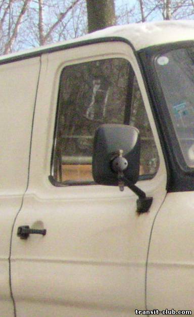

Про крылья узнай пожалуйста, особенно интересует правое, но и левое пригодится.
HeavyDutyMan, если жив кронштейн, то легко ставится малое грузовое зеркало с креплением "на дугу". Сверлишь в кронштейне отверстие 8.5 мм, режешь резьбу м10, на длинный болт надеваешь кусок трубы наружным Ф 14, внутренним Ф 10, прихватываешь трубу к болту сваркой. Зеркал хренова гора в Асте и в Балткаме.
Смотрится вот так:
Прикрепления: 7448485.jpg (90.4 Kb)

Redtroll, спасибо! Неоригинал я уже сделал из газелевского зеркала с кронштейном, квадратной трубы и немного фантазии..
