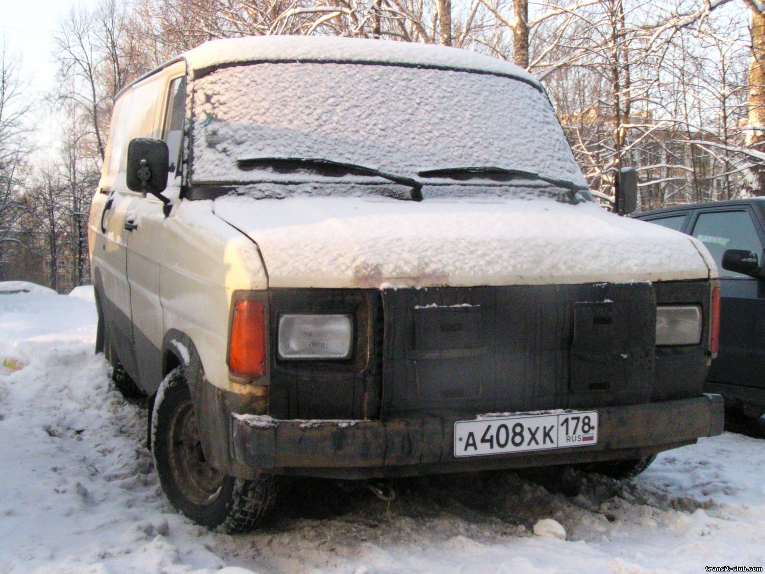

Вот фотка машины с намордником:
Крепится на болтах в отбортовку телевизора, под капотом он доходит практически до моторной переборки поностью закрывая двигатель. Материал: грубое сукно и дермантин. Фотки под капотом сейчас нету, если нужно могу сделать и снять размеры.
Греется с ним примерно в два раза быстрее, в кабине при прогретом движке жарко.
Добавлено (06.02.2012, 23:36)
Забыл написать: в наморднике два клапана на липучках, если движку слишком жарко, то можно их открыть.

Redtroll, че за оптика? ради интереса
Сообщение отредактировал a2bear - Вторник, 07.02.2012, 00:04
Дата: Вторник, 07.02.2012, 03:10 | Сообщение # 2256
a2bear, совковая. ГАЗ-3102, МАЗ, КАМАЗ, троллейбусы-автобусы. Ставил не я, а прежний хозяин.
Смотрится не очень, светит прилично когда новая. Моя вся царапанная и облезлые рефлекторы, весной заменю на новый комплект. Достоинство в том, что стоит 600 рублей и есть везде. Фотка годичной давности, сейчас стоят поворотники без окантовок, с ними эти фары сочетаются чуть лучше.
Добавлено (07.02.2012, 03:10)
P.S. На штатные места без доработок не встаёт. Решетка переварена, посадочные распилены.

Redtroll, спасибо за фото.
