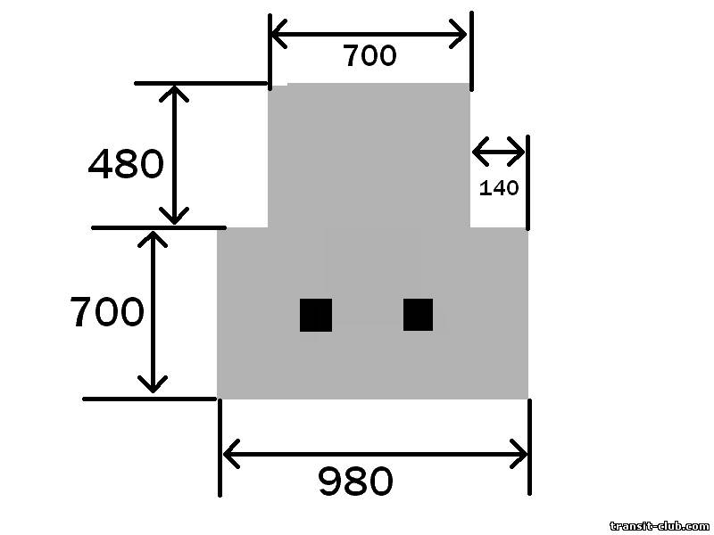

Дата: Пятница, 10.02.2012, 21:25 | Сообщение # 2266
обещанные размеры намордника-телогрейки на бегемота
Размеры плюс-минус сантиметр, так как мерил рулеткой, не снимая его с машины и на морозе.
Чёрные прямоугольники - это клапаны для доступа воздуха. На фото которое я уже выкладывал видно где они находятся на установленном наморднике. Вырез под замок капота я не обмерял и не рисовал, это лучше делать по месту
