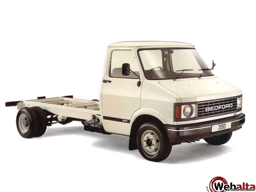

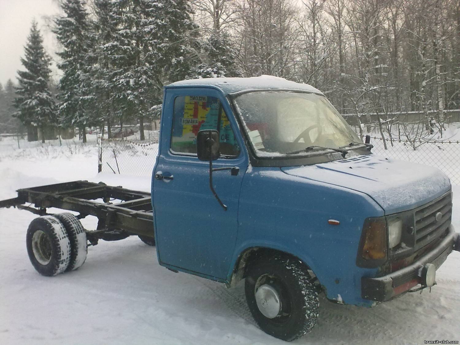

Дата: Вторник, 21.02.2012, 23:12 | Сообщение # 2293
я брата нашел:
Прикрепления: 8535417.jpg (207.7 Kb) · 5292654.jpg (78.8 Kb)

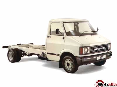

Дата: Вторник, 21.02.2012, 23:41 | Сообщение # 2294
тарасевичь, ето ж Opel Bedford blitz

Дата: Четверг, 23.02.2012, 02:03 | Сообщение # 2298
тарасевичь, бедфорд здорово отличается. Полукапотная компоновка, передняя подвеска независимая. Не тянет на брата wink
