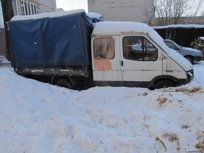

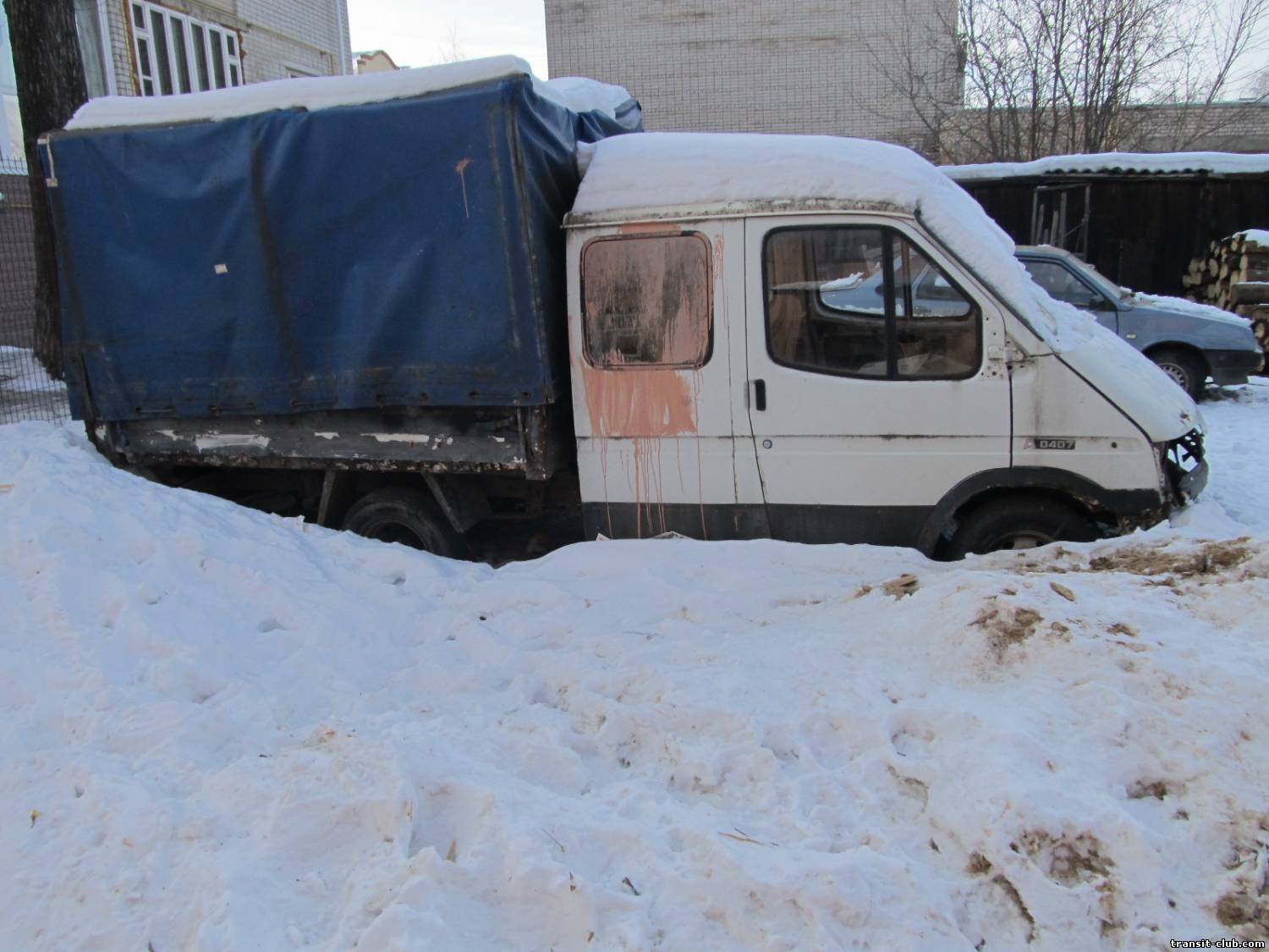

На бегемоте (тот что продаётся) лобовуха целая?
Мотор какой?
Что за модификация?
Есть ли потолок? (в случае если это низкий фургон)
Надо брать! Тарас, тебе надо что с него?

Дата: Понедельник, 12.03.2012, 23:13 | Сообщение # 2340
кому нуно?
