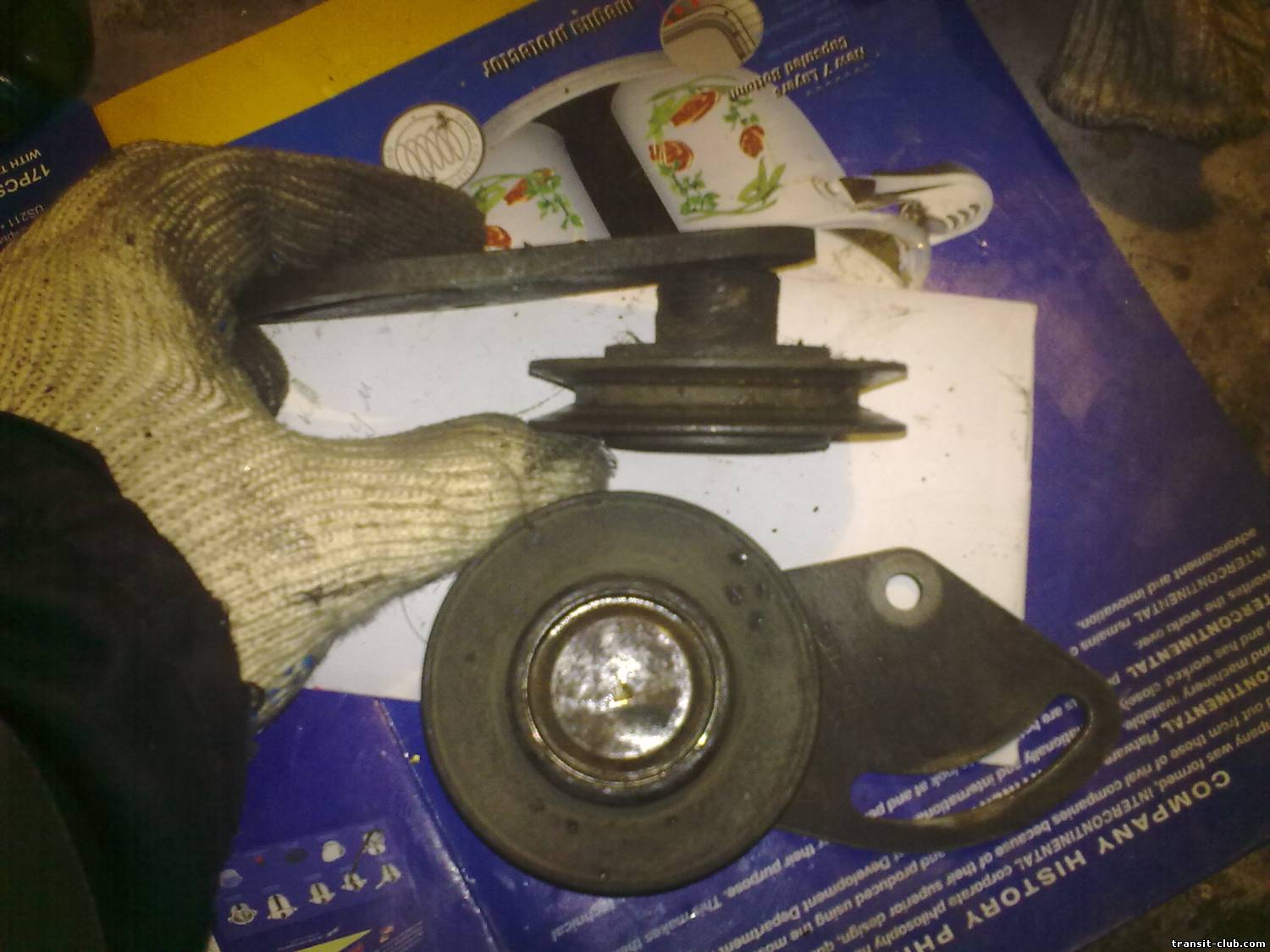

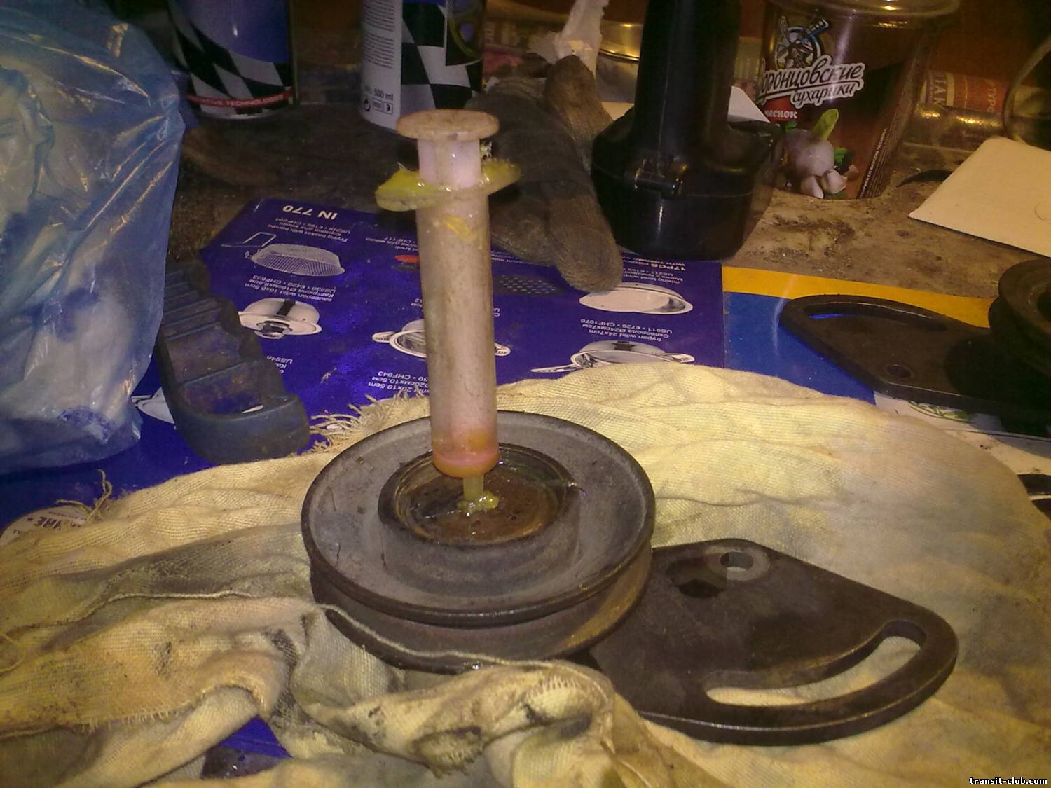

прокачал...
берегите ролики пока в них есть шарики.
от времени поменял натяжитель вакуумного насоса. новый быстро умер.
взял родной и просверлил в нем дырку под шприц.
набрал моторного масла и туда его. поперо со всех щелей. подшипник смазан.
набрал в шприц литола. и тудаже. дырку залепил скотчем. ролик нагреется и литол будет проникать в подшипник.
сверлил аккуратно чтоб стружка не попала. за пластинкой еще што-то. его не сверлил.

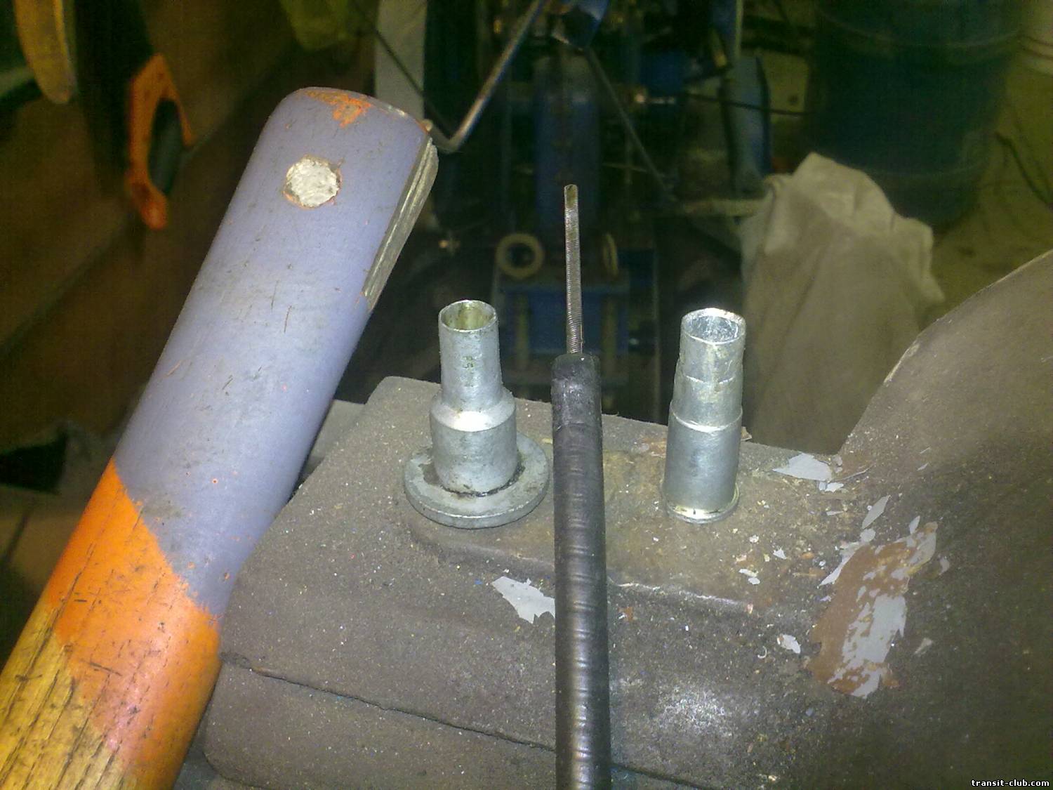

Дата: Вторник, 13.03.2012, 21:18 | Сообщение # 2344
трос спидометра свернул шею.
я выбрал легкий путь замены на родной. нашел от МТ-75
флянец к коробке не подходит. обстучал молотком и выдрал оба флянца. мой не захотел обеваться на новый трос. обработал молотком. взял керн и стукнул в торец. флянец перешел из состояния не лезет совсем в состояние лезет сосвистом.
трос чуть короче!
концы вставляются плохо.
перед установкой вытащил трос и налил масла. сам трос промазал литолом. вставил обратно.

Поучительная история.
Ролик ремня вакуумника не поменял вовремя и он прилетел в радиатор! Минус тосол и радиатор цены немалой!
Старый подшипник обязон (!) развалится. Только он это сделает не во время!
Настоятельно не советую "чинить" старые ролики.

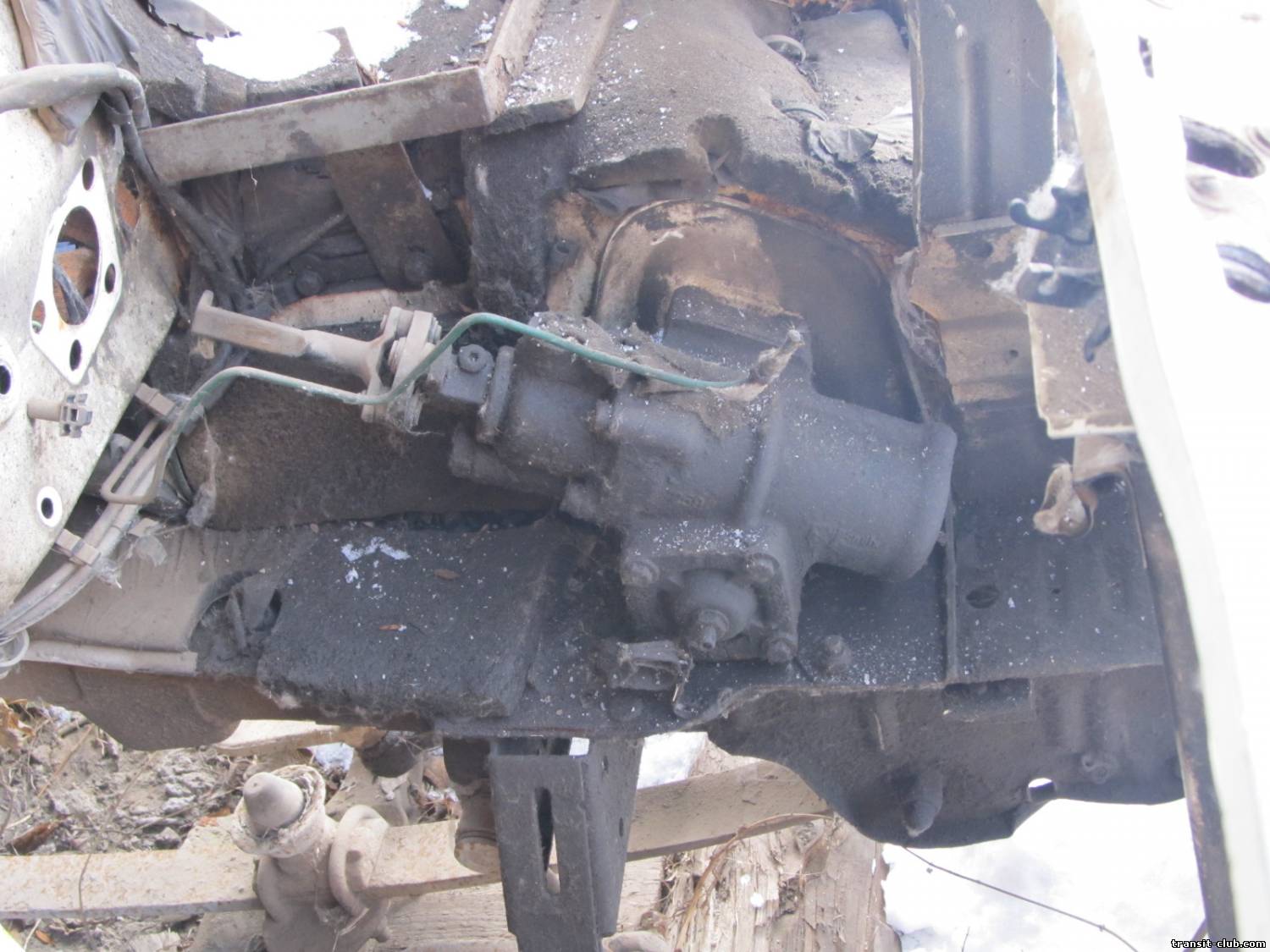

про фермера он мой покупал на з\ч 1989г он ездил доки потеряли разбираю потихоньку.

valrgo, Я имел ввиду рулевой.

Мне тоже рулевой редуктор интересен.
Дата: Четверг, 15.03.2012, 23:27 | Сообщение # 2350
косяк на косяке.
спидометр неале. тросик крутится. не может спидометр и тросик одним разом. может трос тоньше???
тут еще напасть-
Добавлено (15.03.2012, 23:27)
HeavyDutyMan, а почему целый ролик в котором есть смазка может развалиться. разваливается сухой когда люфт появляется.
