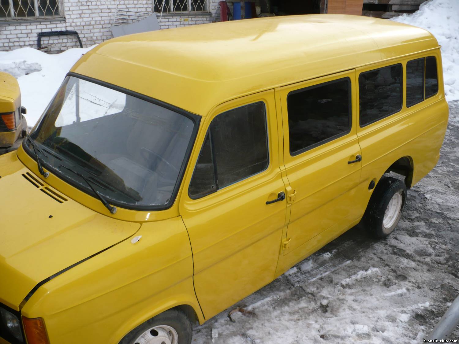

Дата: Воскресенье, 08.04.2012, 15:53 | Сообщение # 2432

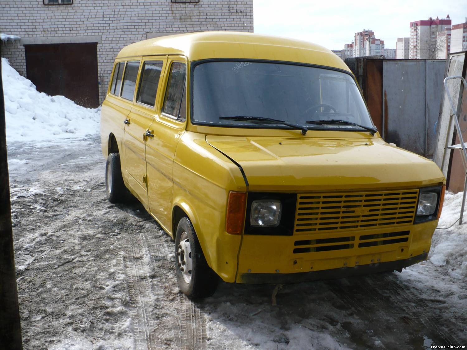

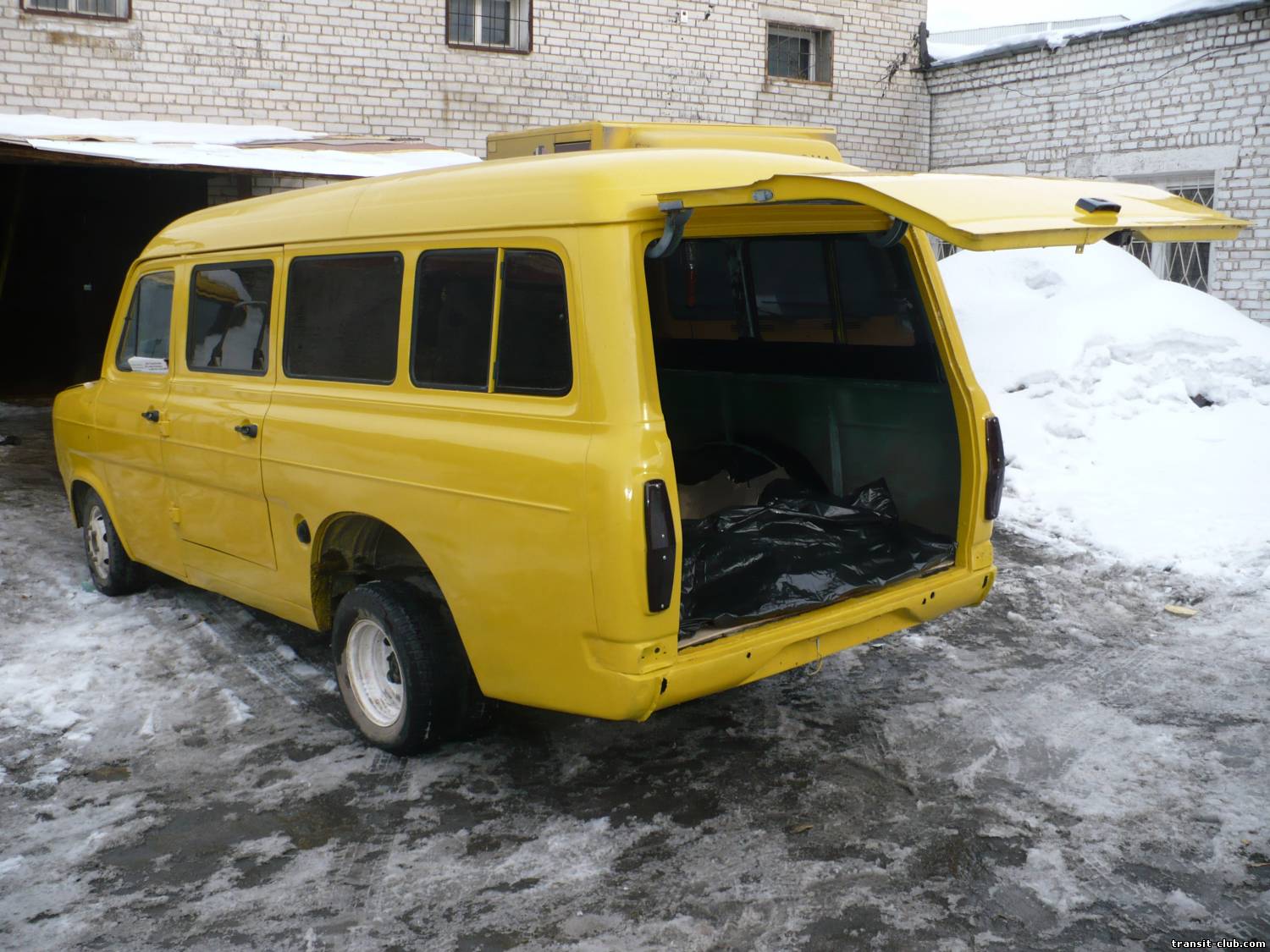

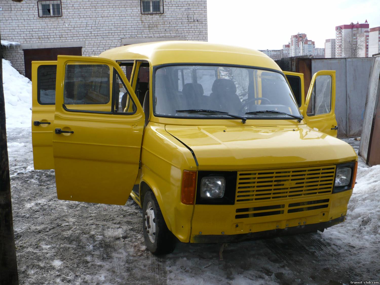

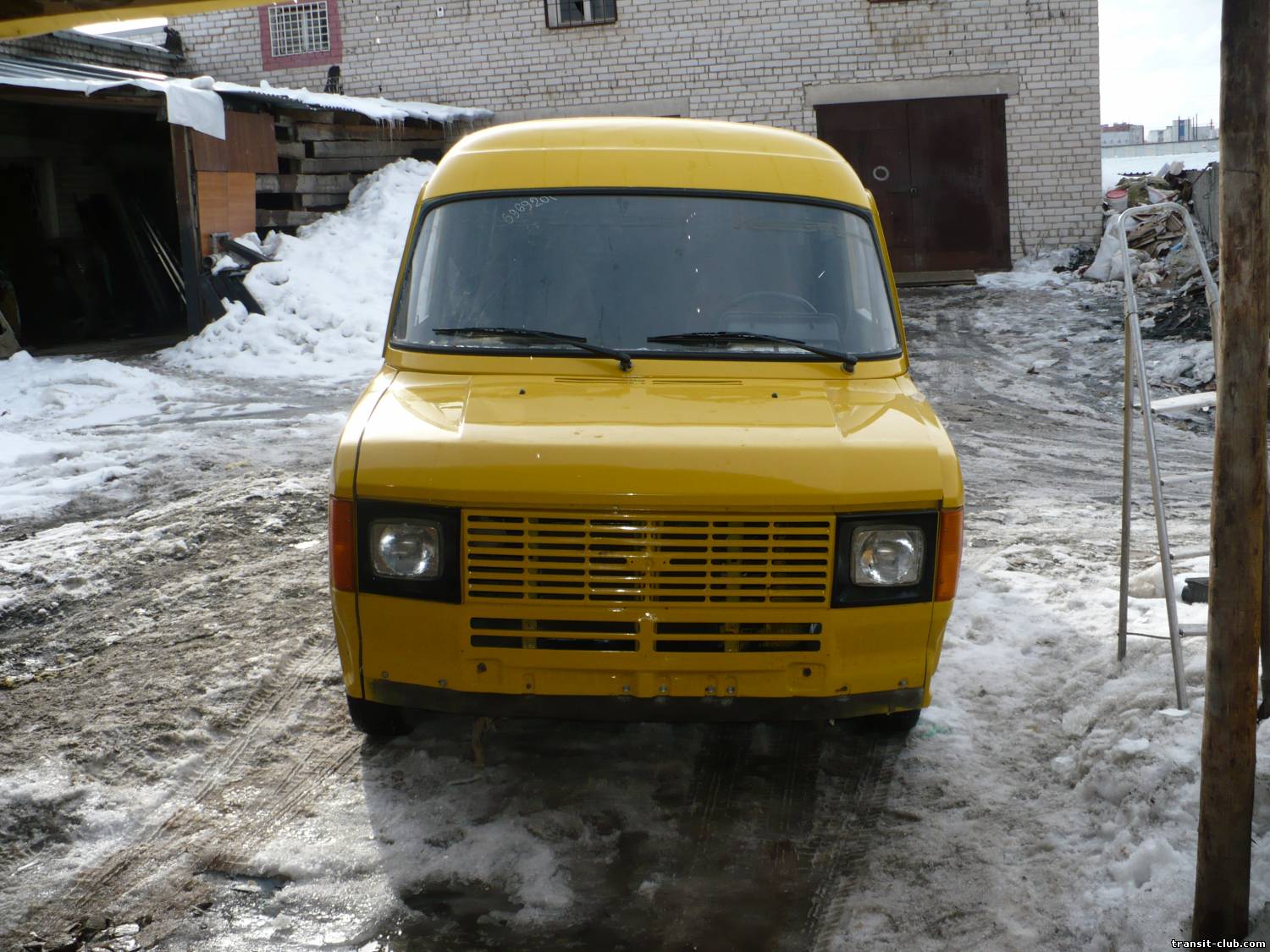

Фотки в пятницу...)))Арки задние приклепаю и защиту крыльев от Газели прикупил ,вроде подойдёт.Буду крепить отпишусь))

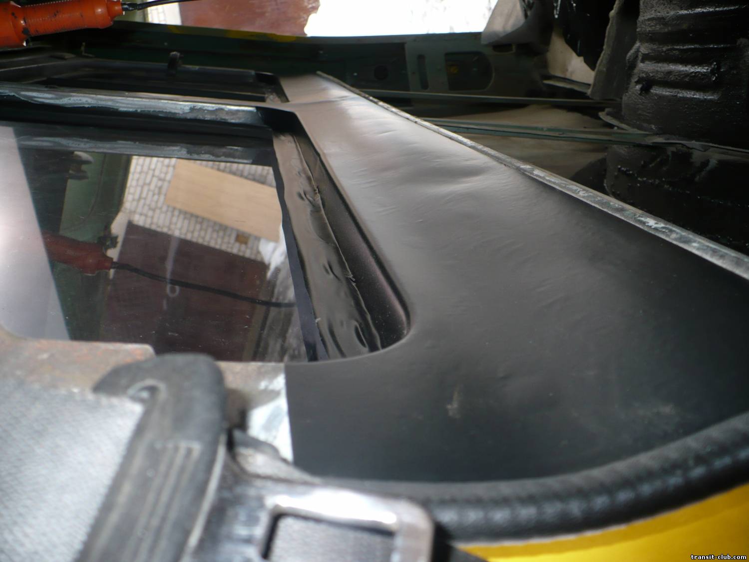

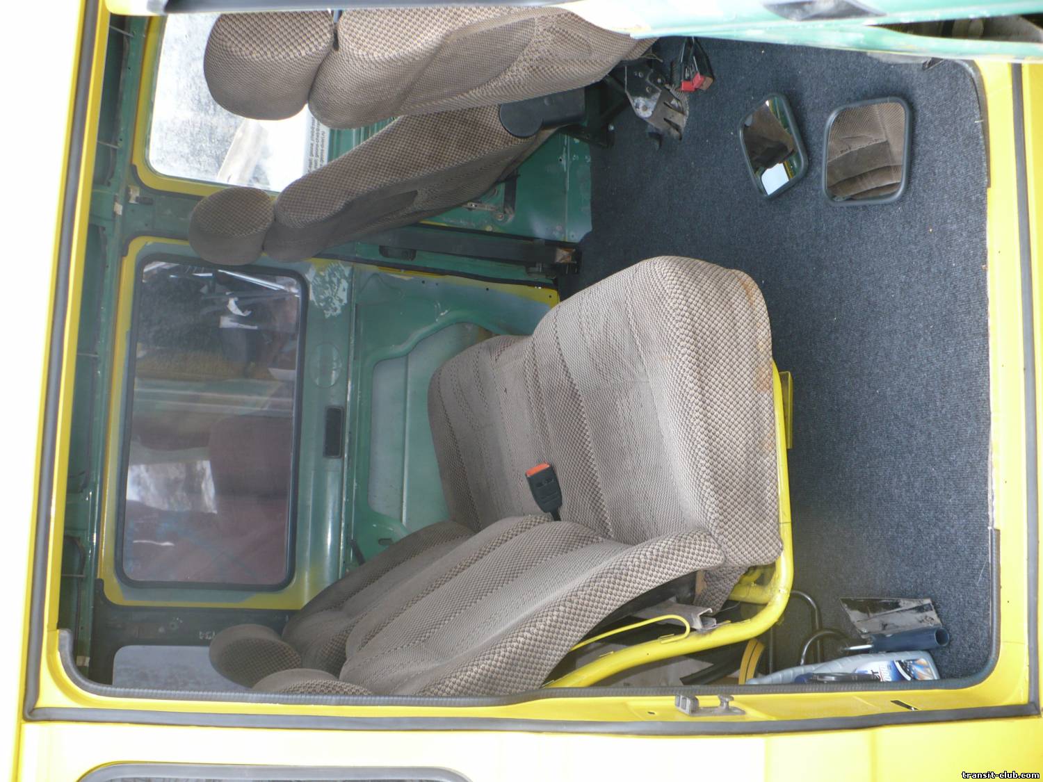

Дата: Воскресенье, 08.04.2012, 16:03 | Сообщение # 2434

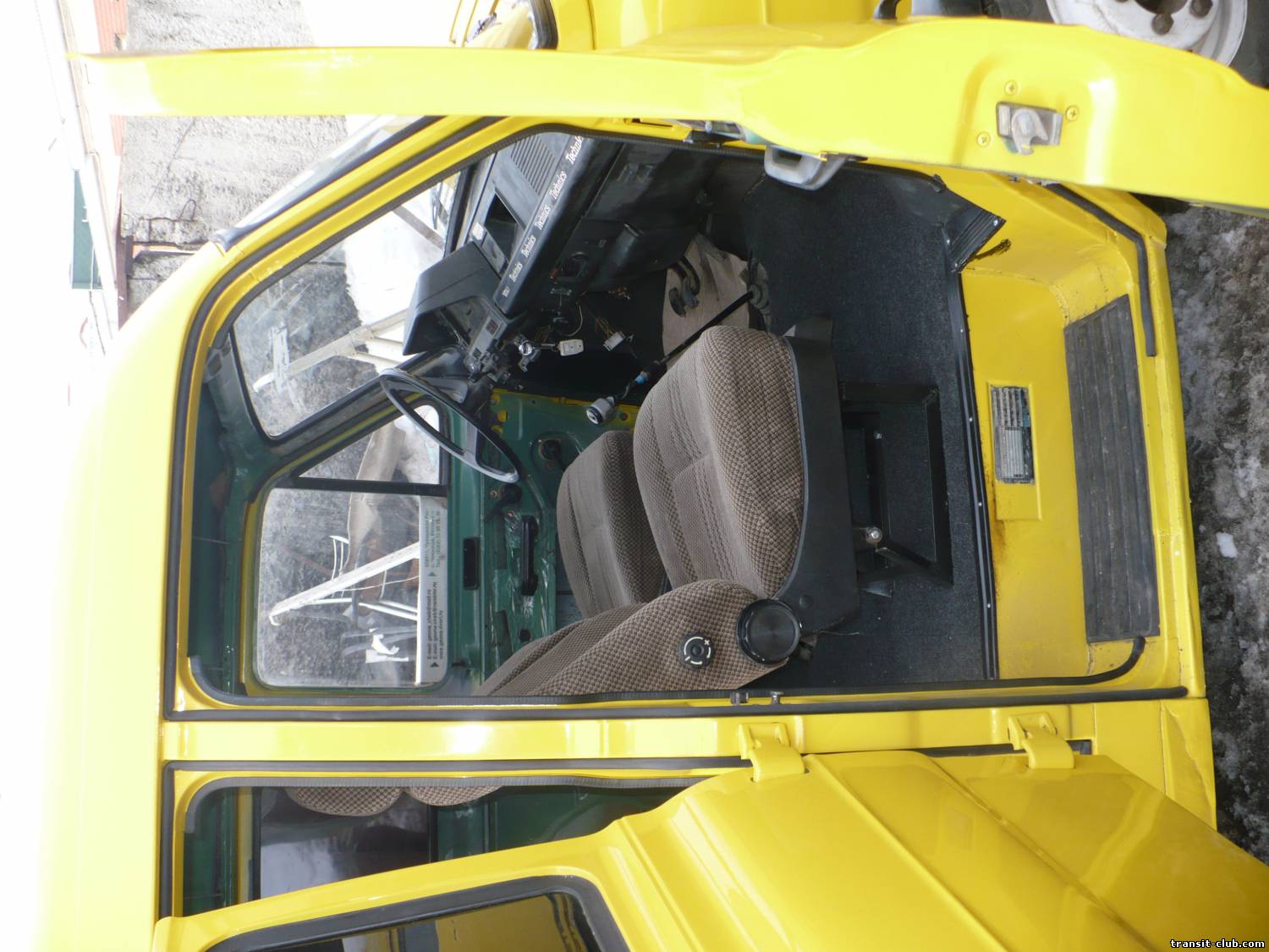

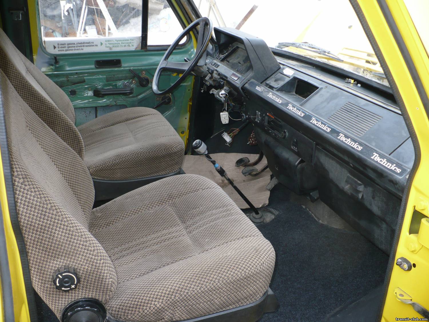

На пол в салоне налил всё той же мастики положил шубу из тизолаи поверх фанеры 8 мм ,а с верху ковролин 5мм чёрный. Сиденья от Волги Люкс ,задний диван доделал под сиденьки путём реза каркаса и отгиба спинки назад буквально 5 см, приварил нижнюю часть и приварил панель по середине так как там подлокотник был я от него не хотел избавлятся ,задним пассажирам тоже удобства нужны.Тумбы под передние сиденьки сварил сам ,так как родные фордовские не подходили вовсе.Получилось лучше чем я ожидал))

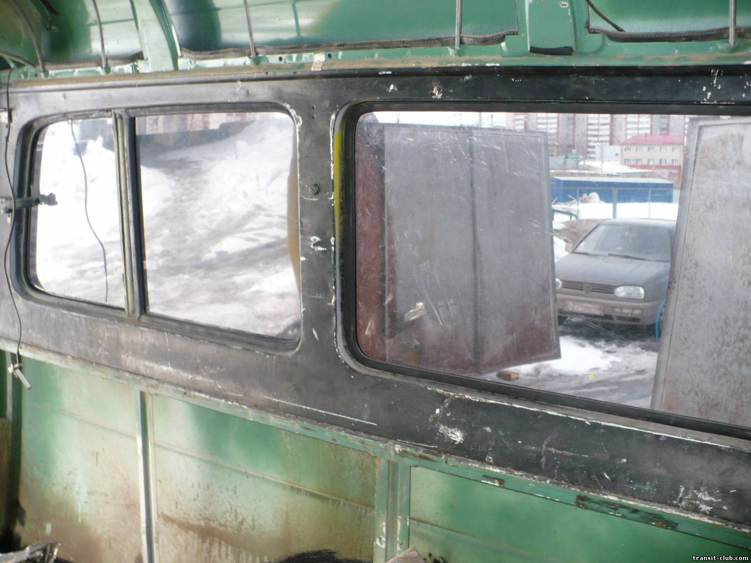

Внутри что быо зелёное заклею винилом чёрным матовым результат вот .До и после...
Добавлено (08.04.2012, 16:13)
Потолок сшили новый ,боковые зеркала в данный момент прикрепляю бампера то классики нашей примерял -подойдут,прикручу накатаю отчётик))ДА и моя головная боль на сегодня это электрика ....Не могу освоить (((((((отдам в сервис пусчай делают я не умею.Несудите строго что смог то и сделал))))))
