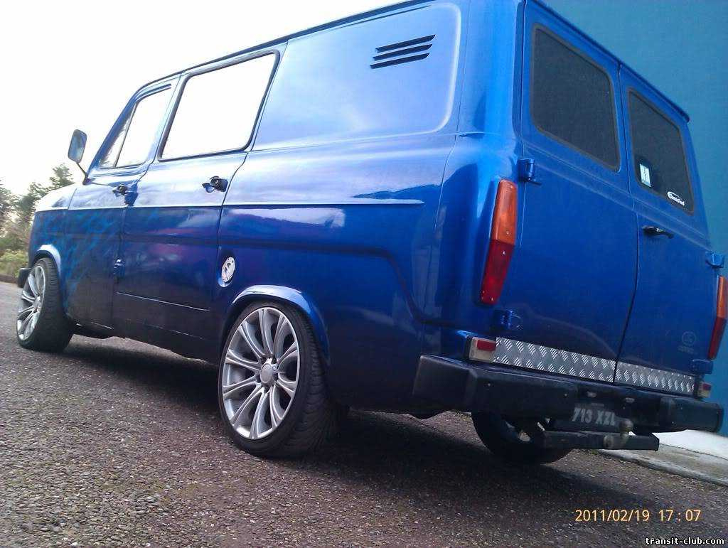

Дата: Суббота, 28.07.2012, 17:53 | Сообщение # 2848
димаморе, отличный аппарат!
Видно ухоженный, цвет - супер!
