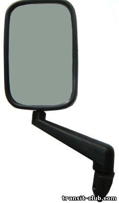

Дата: Понедельник, 20.08.2012, 00:48 | Сообщение # 2933
Зеркало...
НО ЦЕНА!!!!!!!!!!!!!!!!
а пока довезут..............

Дата: Понедельник, 20.08.2012, 08:08 | Сообщение # 2934
Лебедь, мне это зеркало не понравилось, я его заказывал как правое (они идентичные).
В результате зеркало удалил с кранштейна и поставил на него газелевское. Супер!

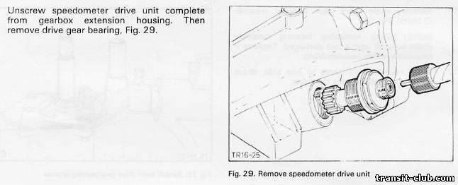

Дата: Понедельник, 20.08.2012, 20:53 | Сообщение # 2935
Мужики ктонибудь вынимал из коробки шестерню от привода спидометра?А то я чо то не вьеду как его от туда вынуть ?Надо очень стрелку оживить cry

Дата: Понедельник, 20.08.2012, 22:03 | Сообщение # 2938
djzee, судя по моей книжке шестерня живёт в болте вкрученном в картер коробки
Прикрепления: 2575880.jpg (23.1 Kb)

Добавлено (20.08.2012, 22:12)
Там болтик под ключ на 10, откручиваеш, плоскогубцами шевелиш и вытаскиваеш...
У меня было так, КПП 84года.
