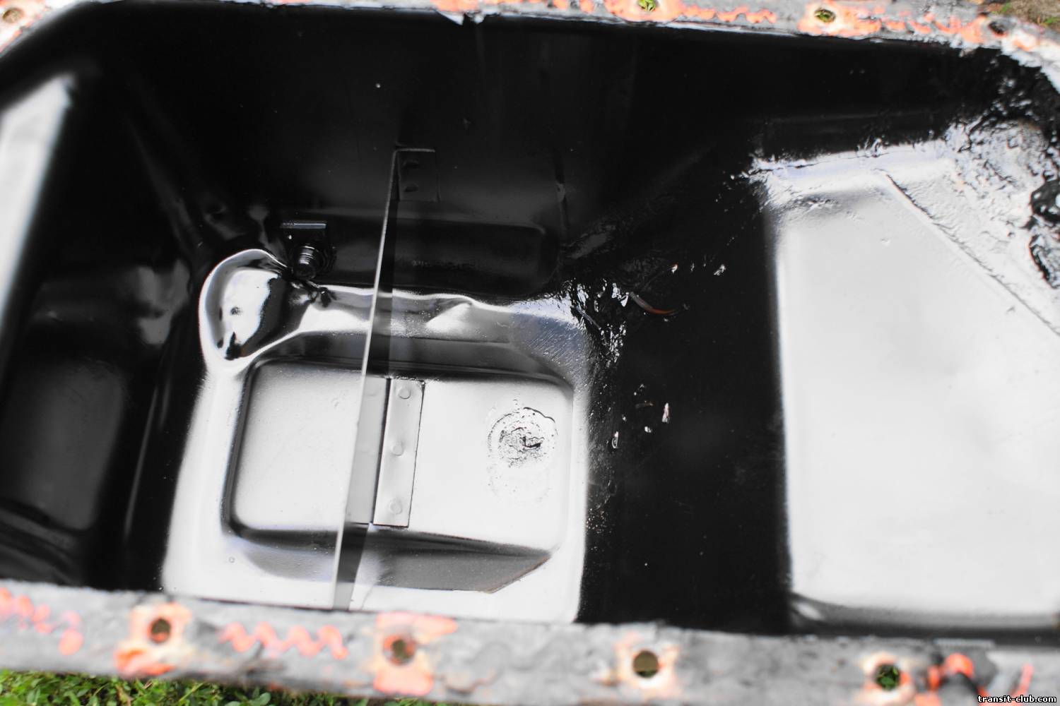

А пока машина стоит решил разобрать двигатель 2.4,который лежал под забором( фото збрасывал )
Пробег больше 500тыщ.Масло лил любую минералку, сразу подороже, потом вплоть до колхозного,
но с обизательным добавлением молибденовой присадки
На нем в движении чтото затарахкатело, домой доехал сам, так как уже был настроен на Краба и кпп МТ75, я ево тупо выбросил под забор...
Всякой срани, типа смолянистых отложений, в поддоне нет .

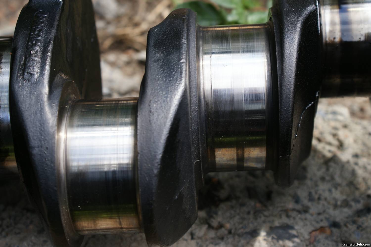

Дата: Понедельник, 20.08.2012, 22:47 | Сообщение # 2943
Коленвал, вкладыши в норме.

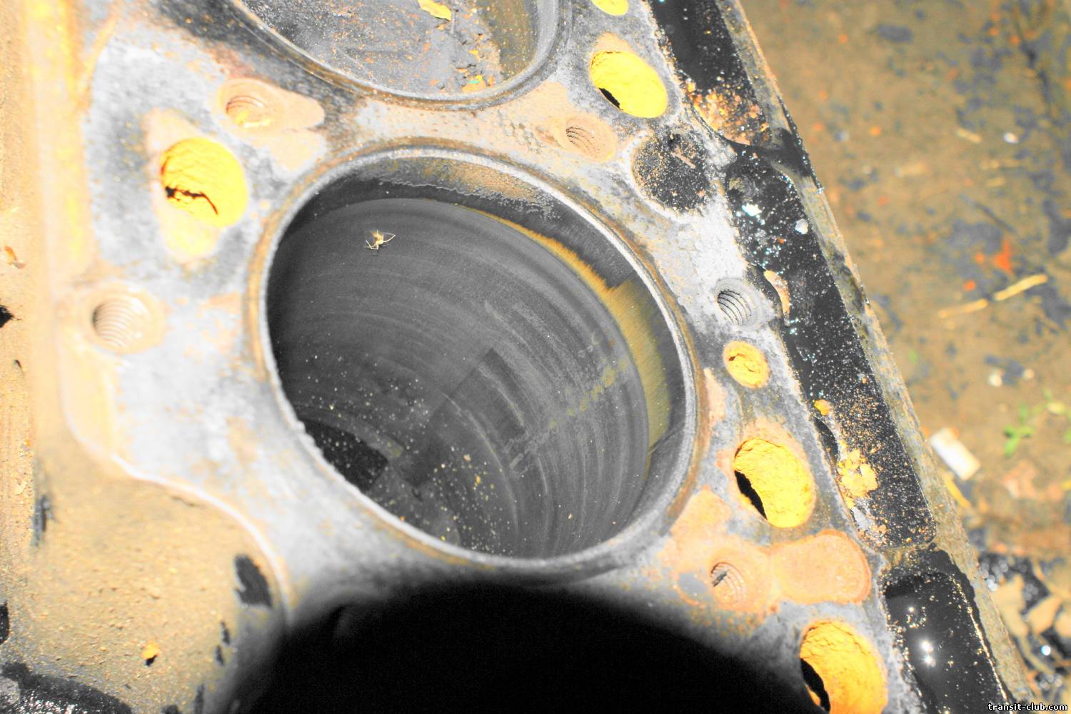

Добавлено (20.08.2012, 22:47)
Носаме больше удивила поршневая, я за нее саме больше боялся.
Блок был загильзован Волговскими гильзами.
На ощупь, пальце я выроботки необнаружил...
Прикрепления: 2707762.jpg (119.1 Kb)
Дата: Понедельник, 20.08.2012, 22:50 | Сообщение # 2944
Поршневая

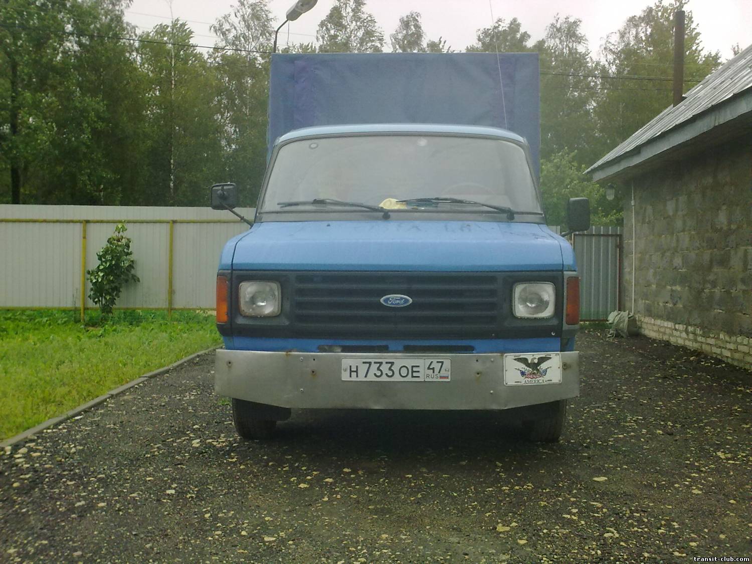

тарасевичь, прикольно, брутально, но не сочетается с рестайлинговой мордой. Ставь железную решетку!

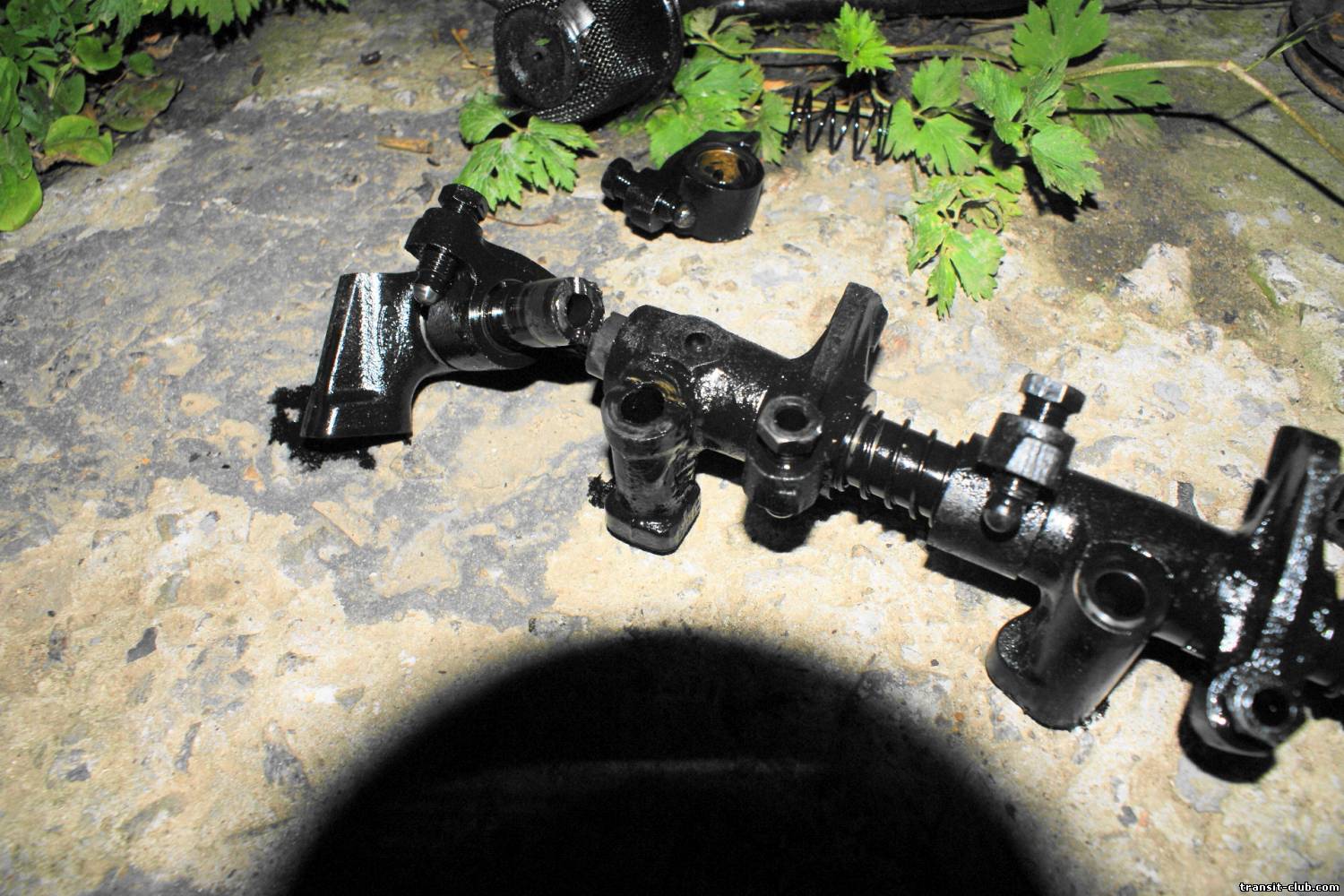

Дата: Понедельник, 20.08.2012, 23:09 | Сообщение # 2946
А причина стука, и неравномерной работы...
Дело было не в бабине-розпи...яй сидел в кабине..
Кагдато обрывало ременьГРМ, посрывало стойки коромысел, лопнул вал коромысел....
Я ево временно сварил и поставил...нормально...так и остался.
И вот он снова лопнул...
Меня аж жаба задавила, этот двиг. проходил бы ещо как минимум тыщ300...
Это я к чему,..щитаю немаловажной заслугой той самой молибденовой присадки...
Двиг. эксплуатировался жестоко, кипел нераз, масло я писал какое угодно...
Добавлено (20.08.2012, 23:09)
тарасевичь...
Нормально......Сразу повзрослел и помощнел....

Дата: Вторник, 21.08.2012, 00:13 | Сообщение # 2947
сия страшная железяка выполняет важную роль. он закрывает огромную дыру, прогнившую под решеткой. вчера стал счастливым обладателем полуавтомата. буду дюрки пломбировать. wink
родной бампер проходит подготовку к шпаклевке, покраске, установке.
