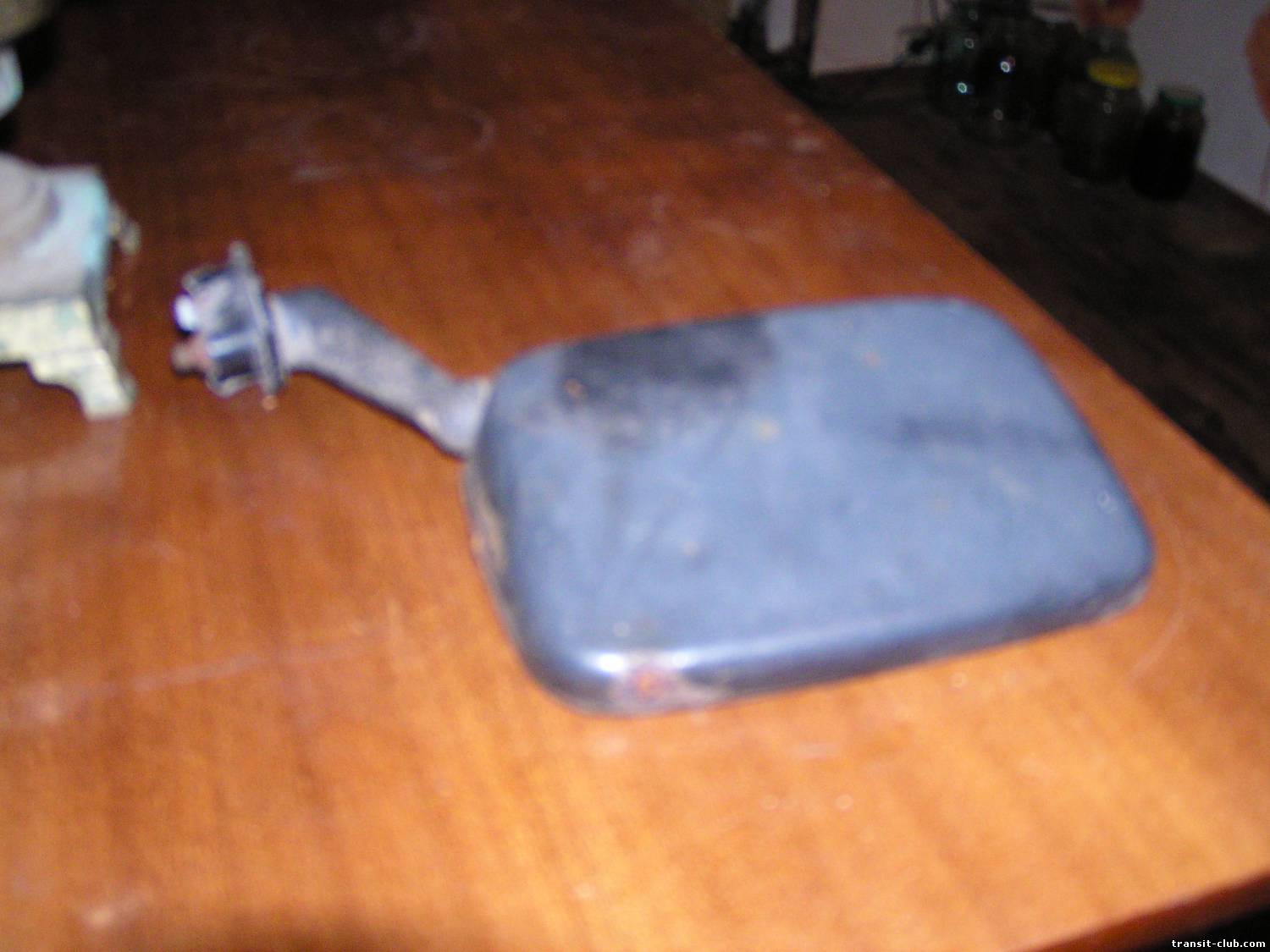

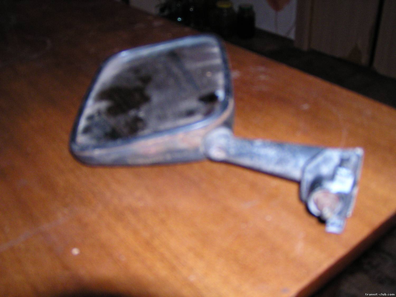

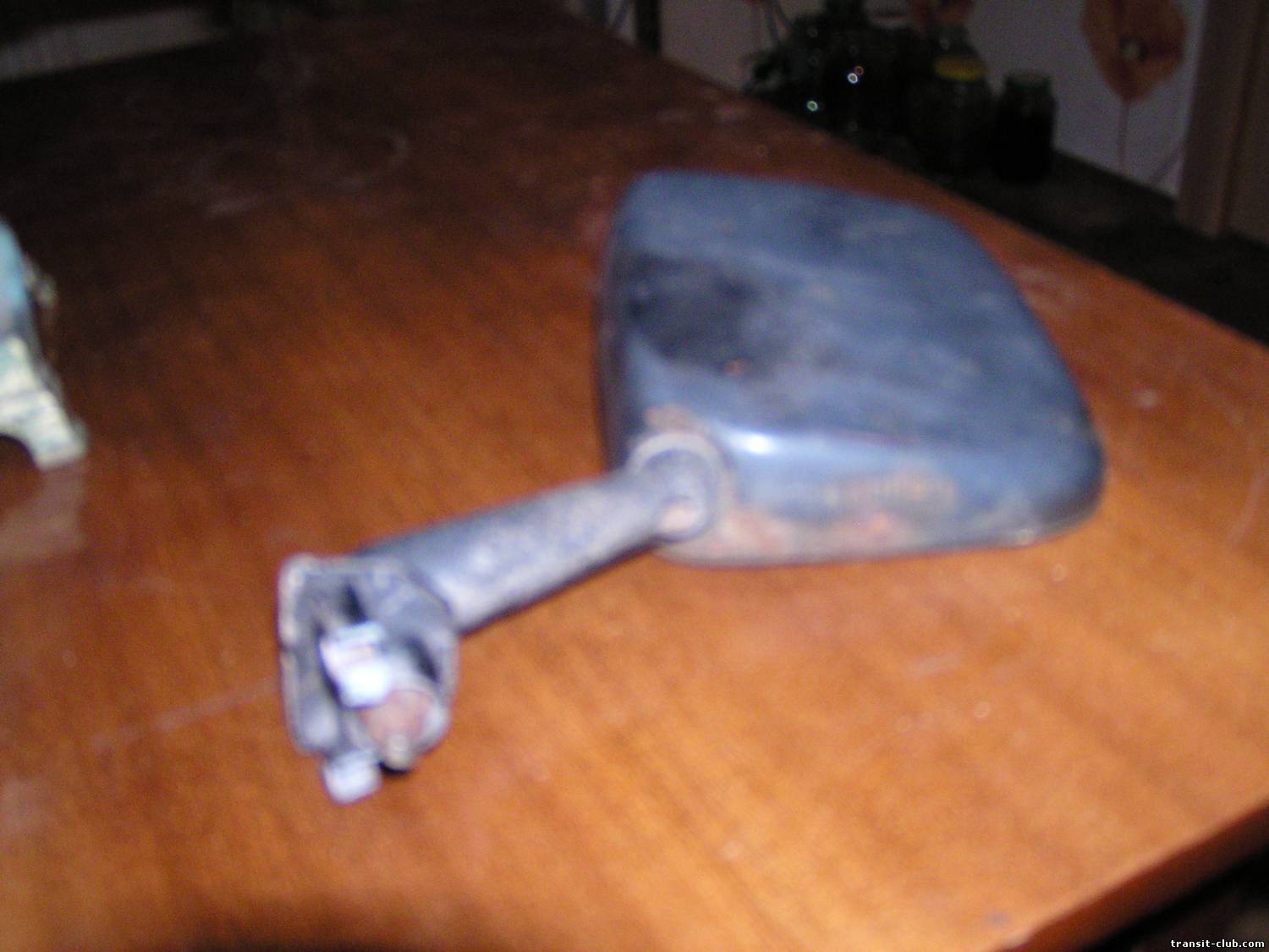

scott84, зеркало сфоткал, правда хреново - фотик барахлит.
Корпус в двух местах ржавый, крепление к кузову с отломанными ушами, ножка целая, само зеркало тоже.
Нужен тебе такой хлам или нет?

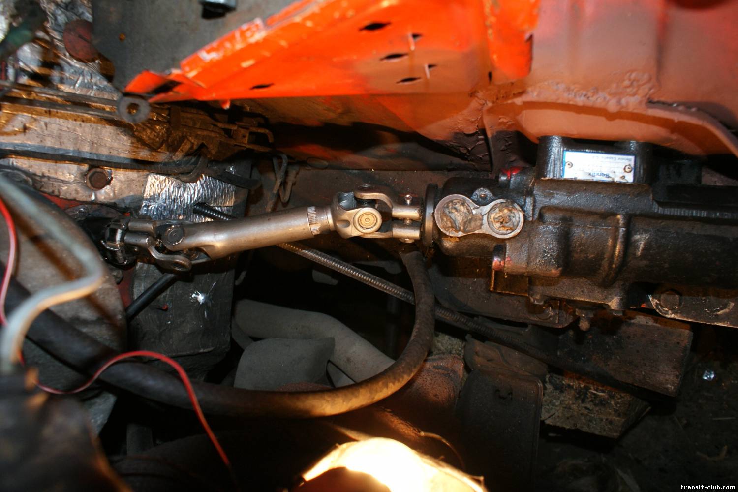

Устал искать новый редуктор, поставил шо было....
вот Шо вышло...
Родное место вырезал.Установил с донора.
Прикрепления: 0928841.jpg (129.9 Kb)
Дата: Четверг, 18.10.2012, 00:27 | Сообщение # 3315
Пришлось применить карданчик. Чтобы компенсировать смещение почти 5 см.
И поставить подшипник 19*40
С насосом проблем неьудит.
Прикрепления: 1263638.jpg (141.3 Kb)

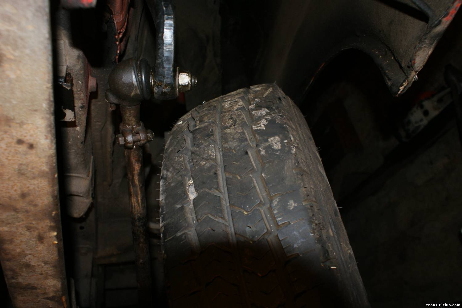

Добавлено (18.10.2012, 00:44)
Вот если поставить широкую резину...
Начнуца проблемы при повороте в право...

Quote (Лебедь)
Пришлось применить карданчик. Чтобы компенсировать смещение почти 5 см. И поставить подшипник 19*40 С насосом проблем неьудит.
Лебедь, почему не поставил между редуктором и кронштейном стальную проставку 50 мм. чтоб компенсировать не'соосность?
По фотке кажется она (не'соосность) большая. Даже для карданной передачи, ИМХО.
