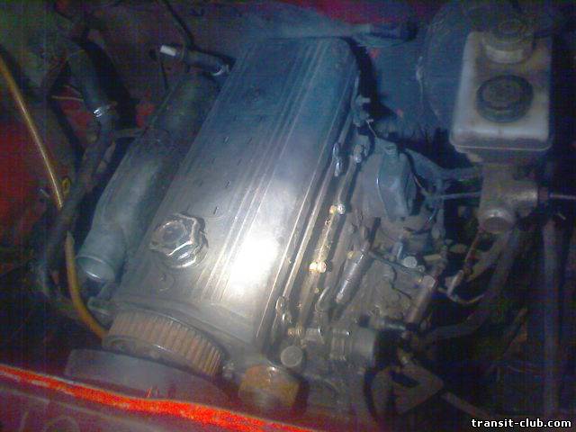

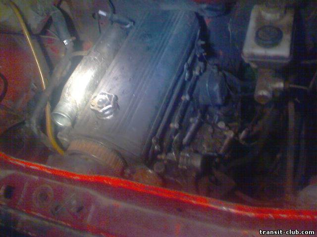

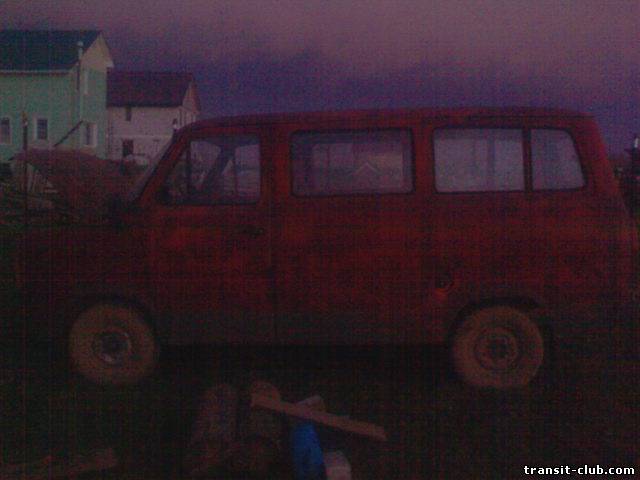

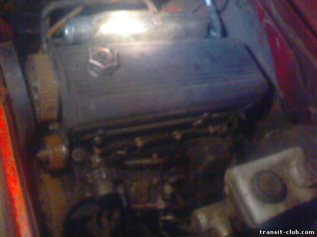

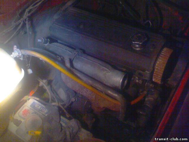

Вот мой бегемот и подскажите пожалуйста по двигателю!! за качество извиняюсь! в выходные выложу лучшего качества..

Alfred Привет ! А что это у тебя за двигло такое интересное ? surprised

Alfred, на мерсовское похоже 2.3

во во, тоже не могу понять че за херь на блоке 23 В надпись есть

Alfred, Да на YORK это точно не похоже. И видимо это DONС.

Quote (Alfred)
Мотор рено 2,5 Софим его называют 8144(как то так) wink
