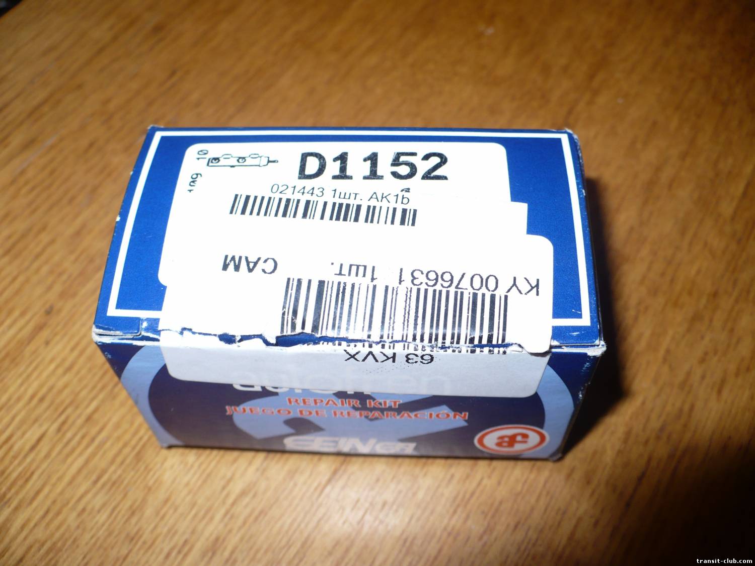

Сегодня приехал ремкомплект главного тормозного цылиндра ,я щастлив biggrin biggrin biggrin biggrin biggrin biggrin biggrin
Прикрепления: 2360415.jpg (134.0 Kb)

djzee, почём?
