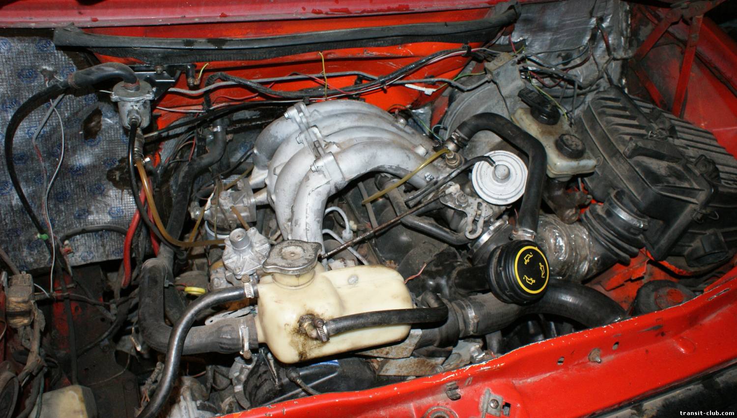

Quote (scott84)
значит буду уже краба искать
Что за краб, не могу понять?!
Дата: Суббота, 24.11.2012, 21:27 | Сообщение # 3568
Quote (HeavyDutyMan)
Прикрепления: 7459241.jpg (186.2 Kb)
Дата: Суббота, 24.11.2012, 21:38 | Сообщение # 3569
Quote (Лебедь)
Одно но....У тебя в паспорте 2.4? У меня уже было 2.5.
я думаю что без разницы happy
такой двигатель как у Лебедя, happy
Дизель 2.5 " краб "- впускной коллектор.
