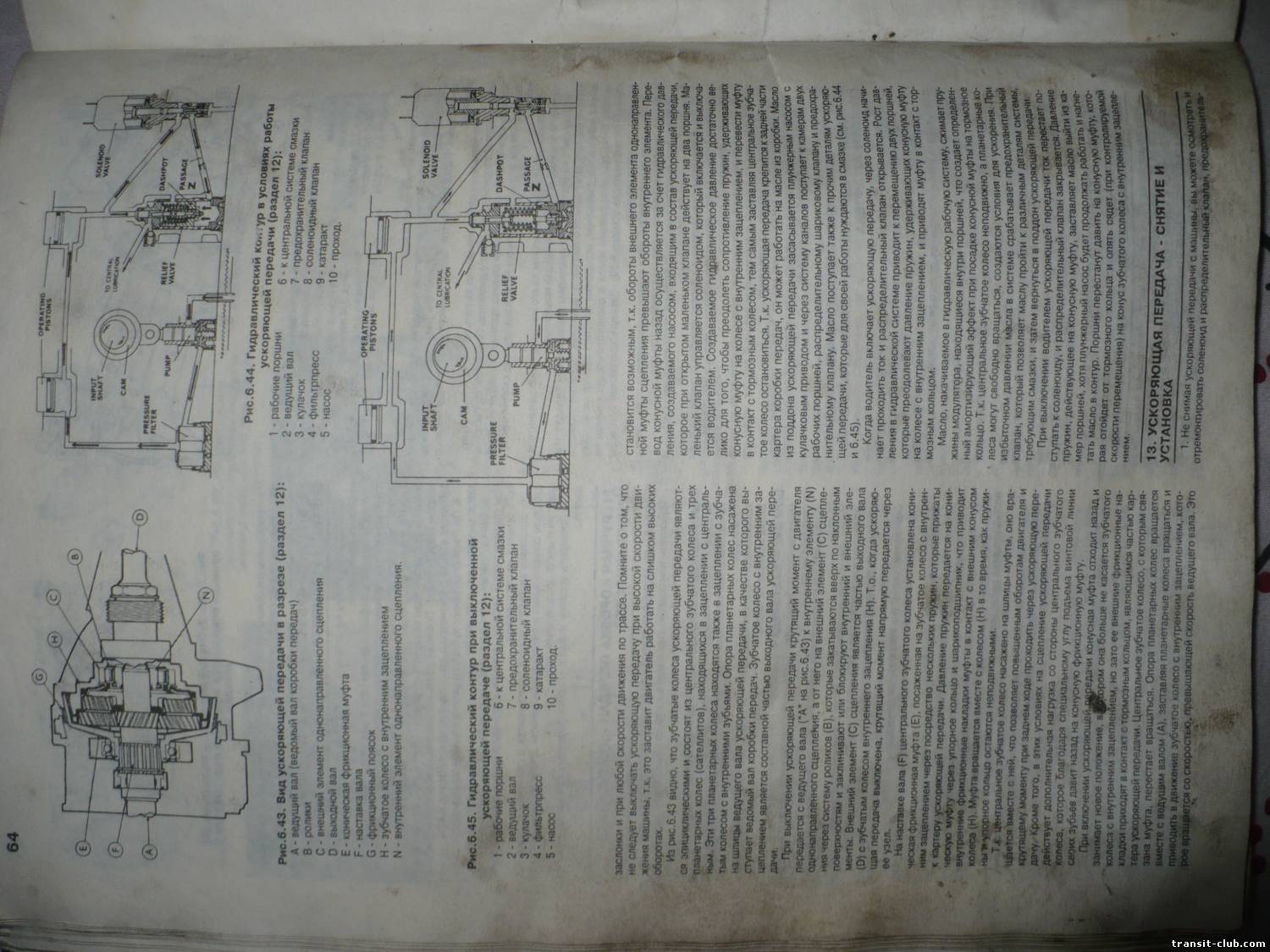

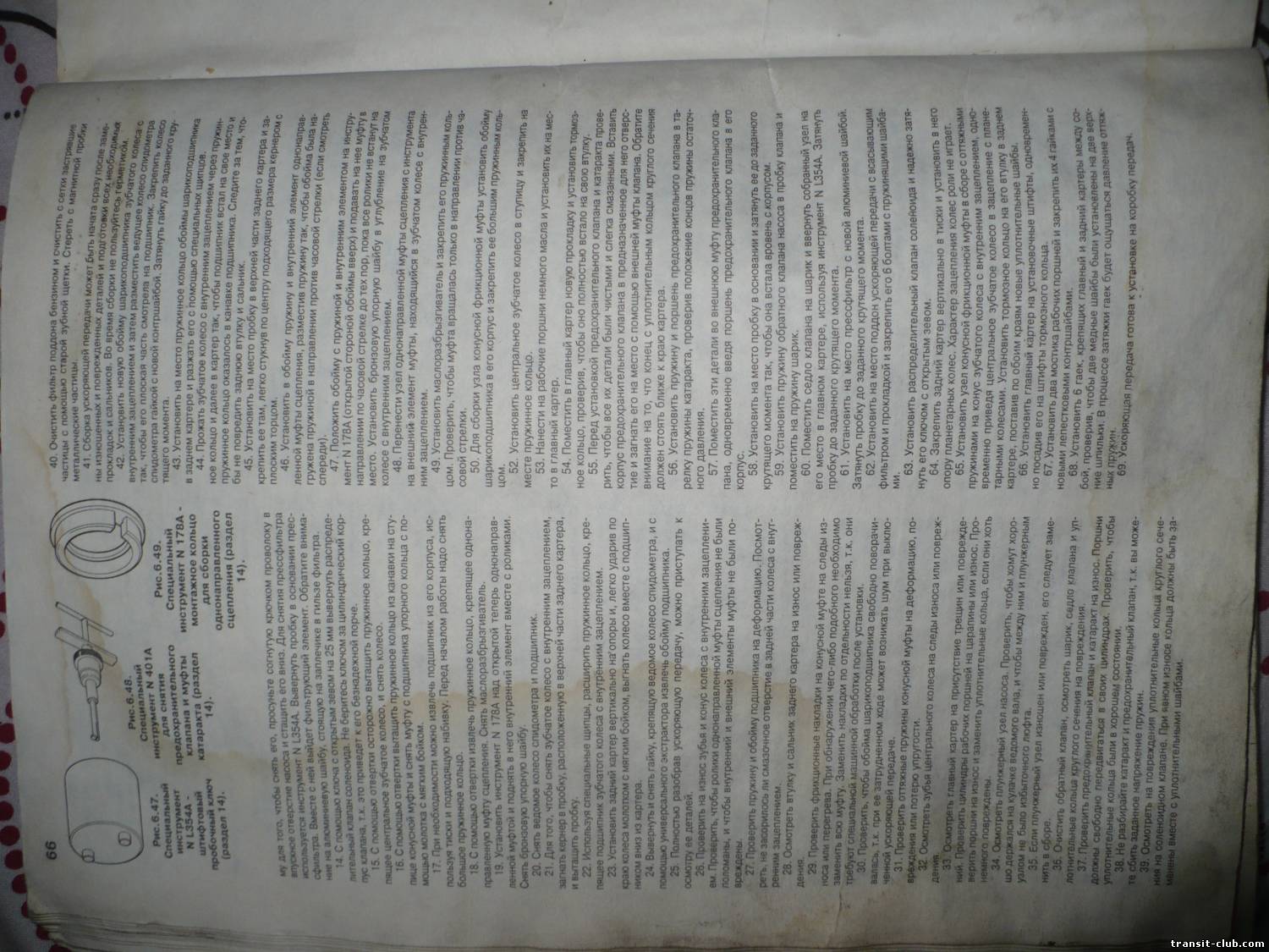

Вот ЕЁ Величество-УСКОРЯЙКА biggrin

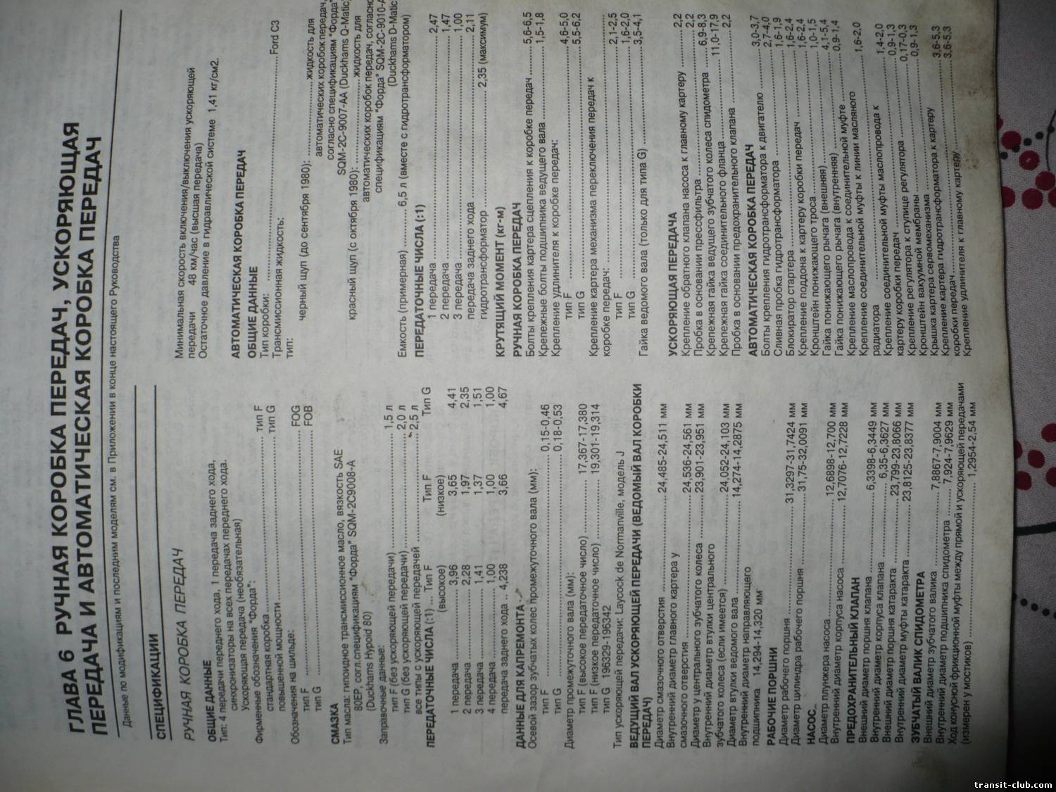

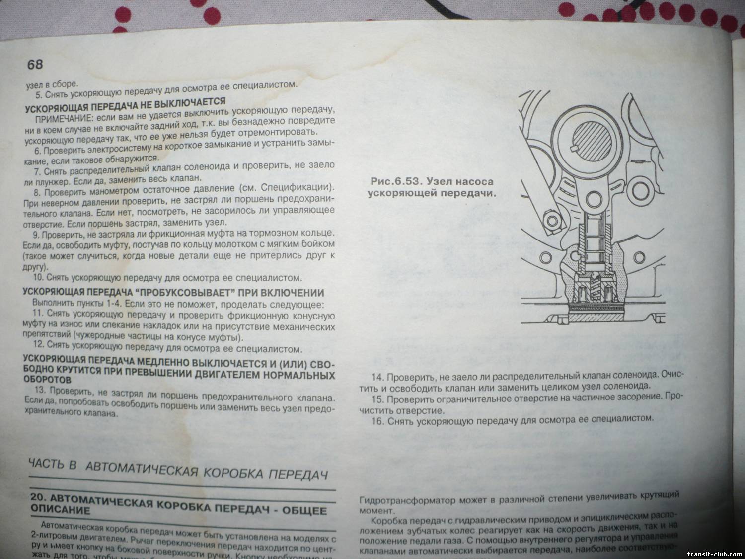

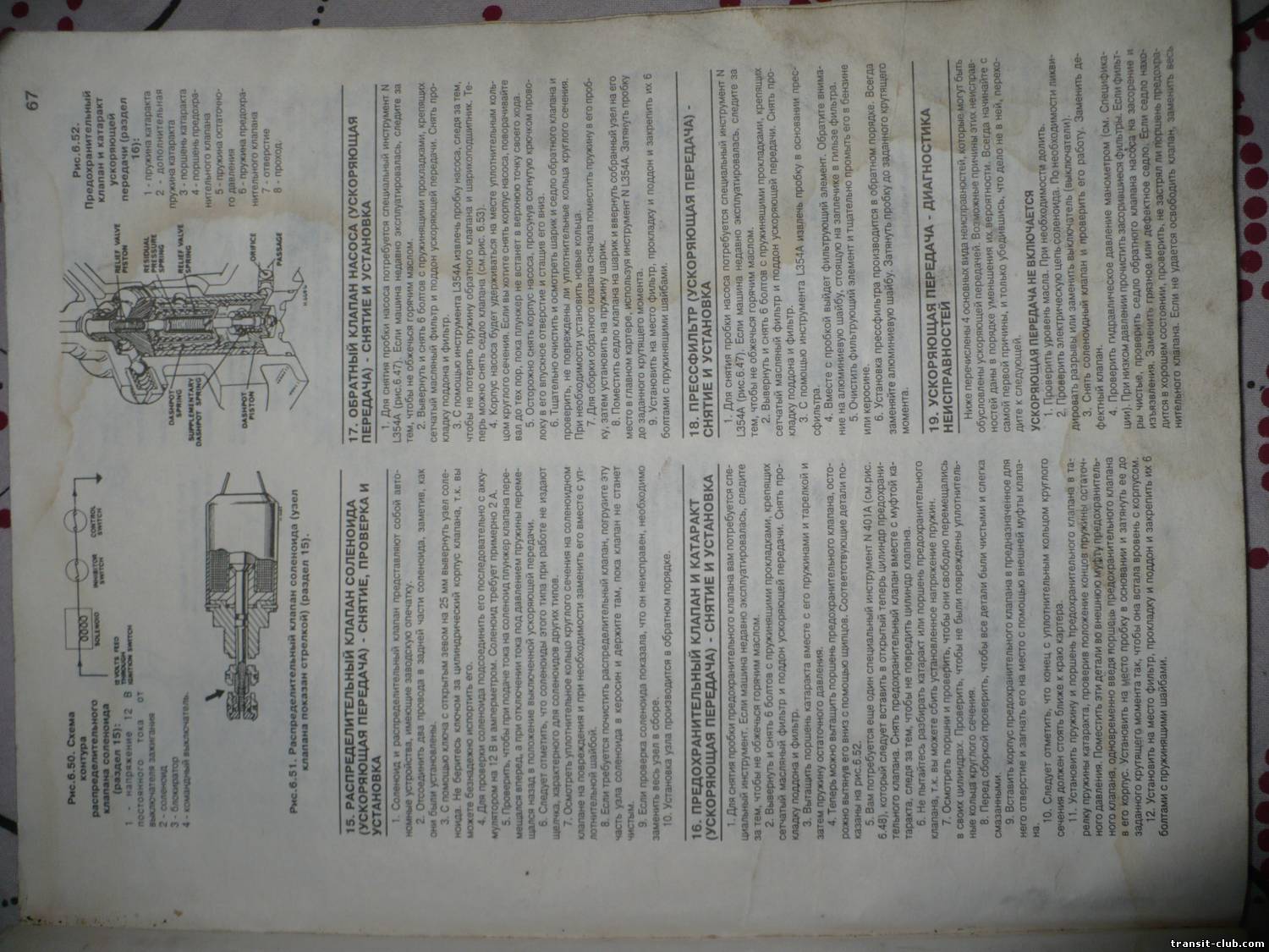

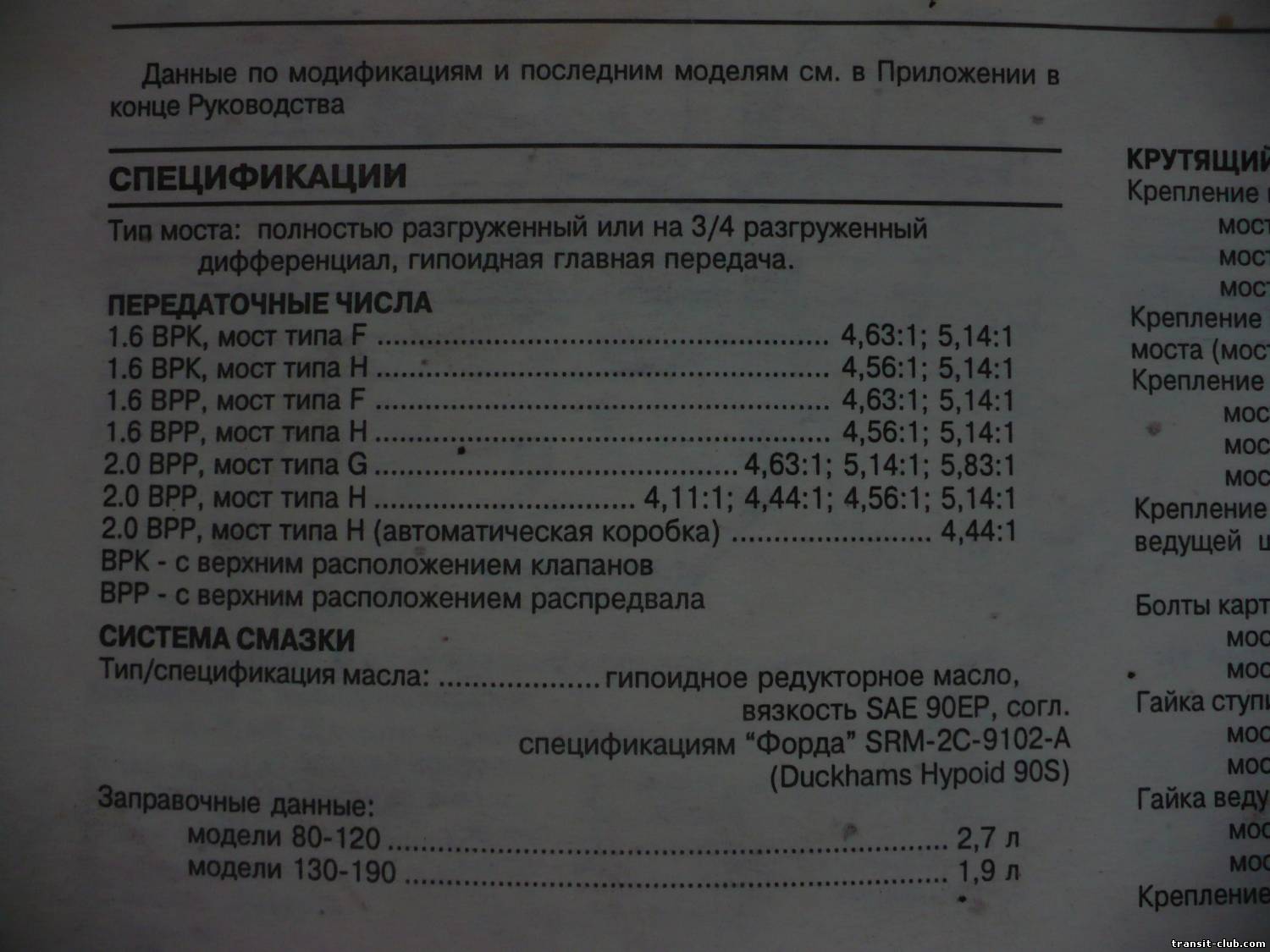

и данные о кпп
