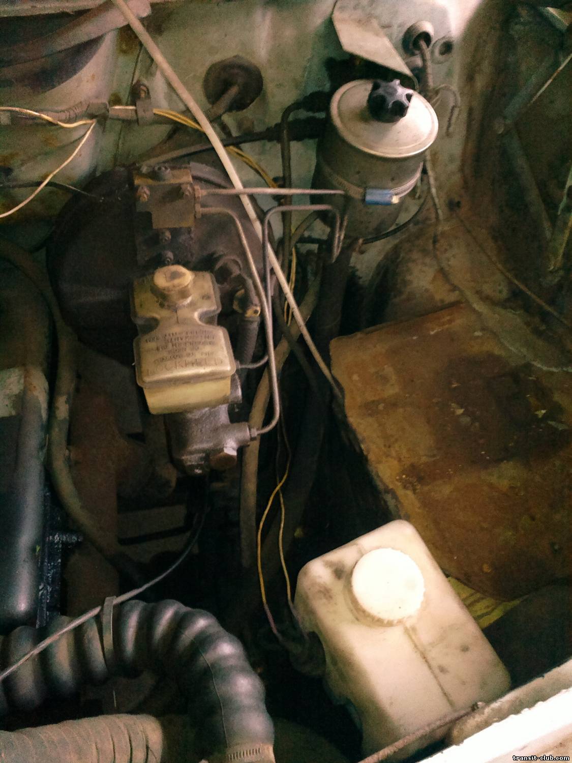

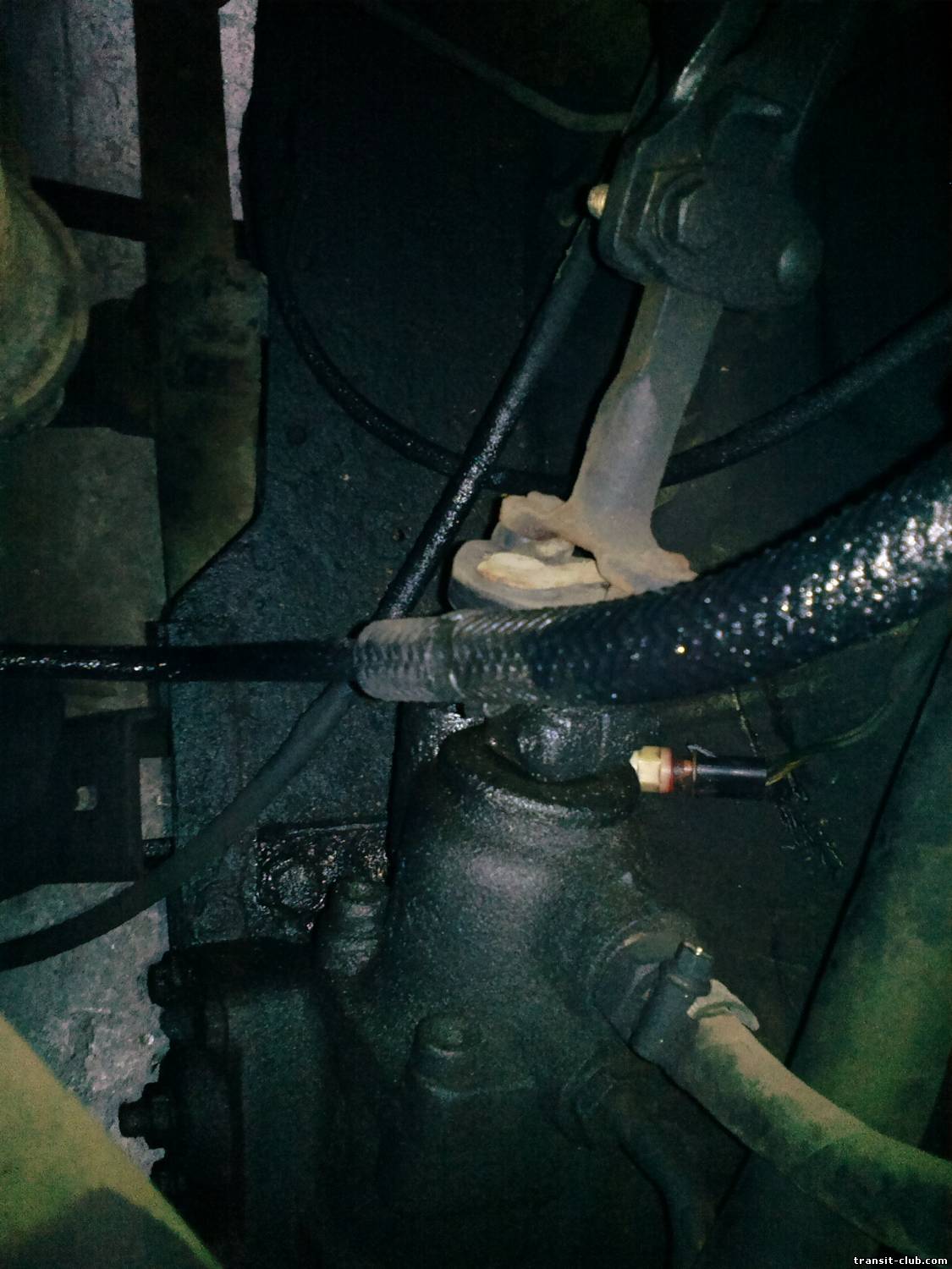

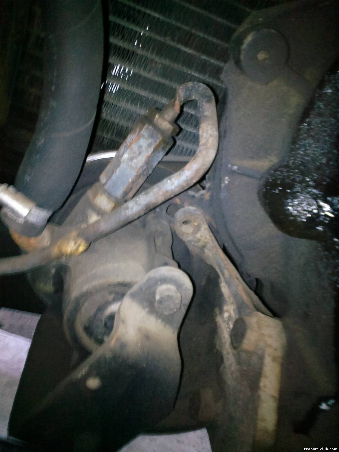

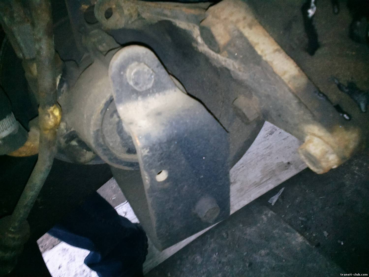

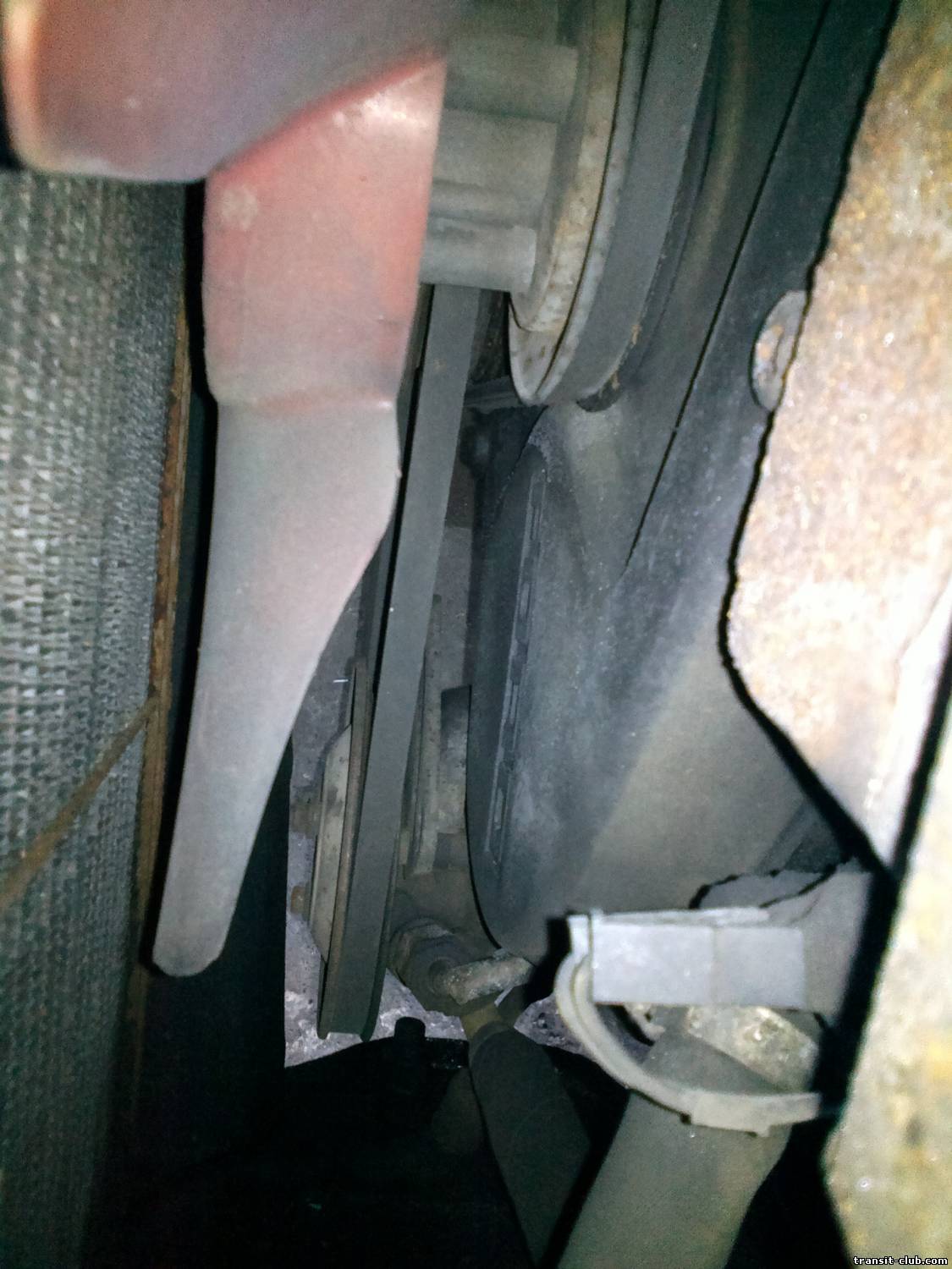

Ну, вот, я съездил к своему питомцу. и готов предоставить фоторепортаж про ГУР.
Добавлено (21.02.2013, 20:02)
Заодно и сам изучил его подробно. В общем редуктор стоит Bendix. насос стоит регулирующий натяжение ремня, а ролик-натяжитель видимо выброшен. А во всех подтеках виноват главный тормозной цилиндр.

Цитата (pablo-pilot)
насос стоит
Ой....какая трубка подачи страшненькая.....
Так самим насосом и регулируется, не было там никаких роликов натяжных
Дата: Четверг, 21.02.2013, 20:23 | Сообщение # 4468
Он не может насосом регулироваться потому что чаще всего на МК1 и МК2 стоит простой редуктор без ГУРа.
