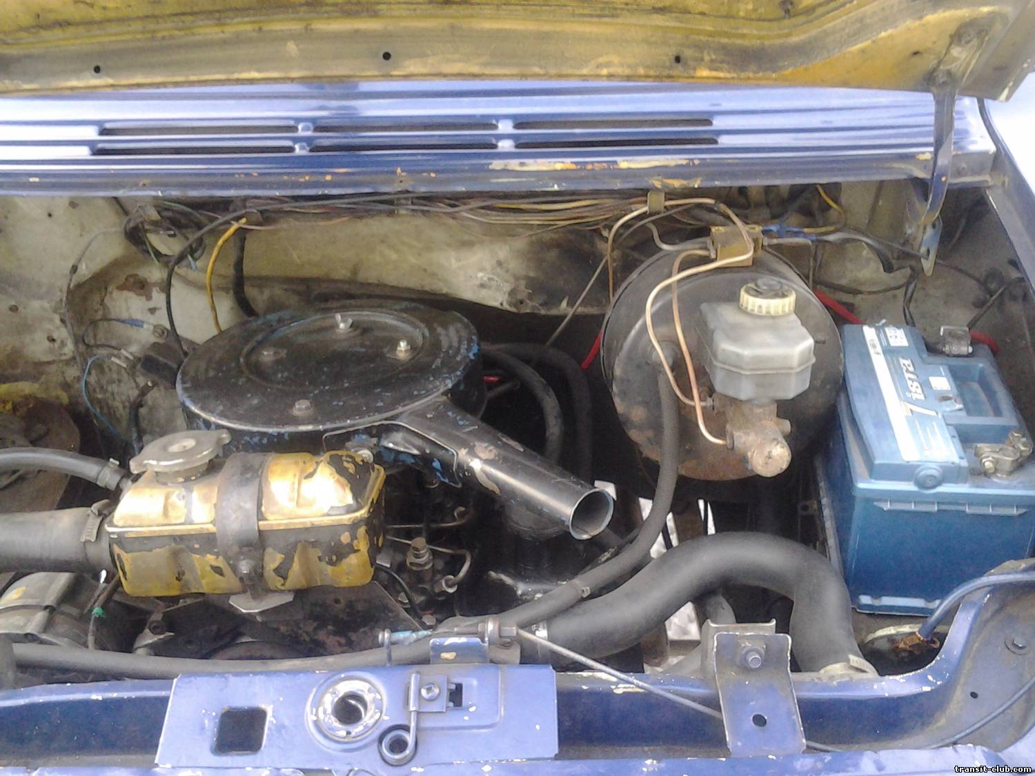

Цитата (pablo-pilot)
Он не может насосом регулироваться потому что чаще всего на МК1 и МК2 стоит простой редуктор без ГУРа
При чем здесь "чаще стоит", регулировка зависит только от конструкции кронштейна насоса, а не от того на каком двигателе оно стоит и был ли на этой машине конструктивно ГУР, причем если не ошибаюсь (плохо видно) на фото даже видна регулировочная планка на кронштейне....
На ВАЗ-классике тоже ГУРа отродясь не было, но стоит же на ниве ZF-овский.....и регулируется натяжение именно насосом а не доп. роликами
мк1 Меня здесь нет

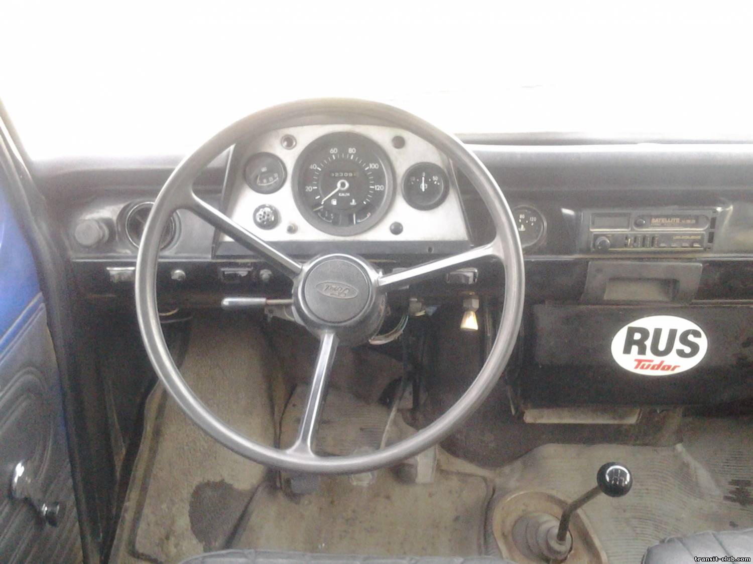

[quote=ft-master]Ты имеешь в виду спираль на щитке приборов?? Ищи коротыш в цепи .[/quote]
странное дело: старая спираль которая первая лопнула имеет проволоку диаметром1-1,5мм. А которая новая (спалилась за 15сек) в диаметре 0,5мм. Сейчас замухоморил старую спираль,- кое-как справляется, но чую ненадолго. Сейчас думаю какую-бы проволоку взять (какой металл) чтобы восстановить спираль. Как думаете что там за металл такой тугоплавкий?
кстати коротыша не нашел- нет его там.

Материал - нихром.Надо если -поищу в гараже.(или сам поспрошай у местных владельцев МК3-4) Подходящий диаметр есть в спирали резистора печки на этих моделях.
При том что штатно ГУР не ставили - это колхоз чей-то (см первую фотографию с бачком для жидкости.). И для натяжения ремня привода вакуумного насоса применялся ролик натяжитель. А тут конечно если насос с натяжителем за чем еще один? Да к тому же за чем ремень удлиннять... Вот его и выкинули.
Дата: Пятница, 22.02.2013, 13:27 | Сообщение # 4475
pablo-pilot, Если вы в этом смысле (про натяжной ролик вакуумного) то согласен.....просто изначально подумал что вы имели ввиду натяжной ролик именно для ГУР....

[quote=ft-master]Надо если -поищу в гараже.(или сам поспрошай у местных владельцев МК3-4)[/quote]
если можно то поищите, буду признателен, а то у нас бегемотоводов че-то мало

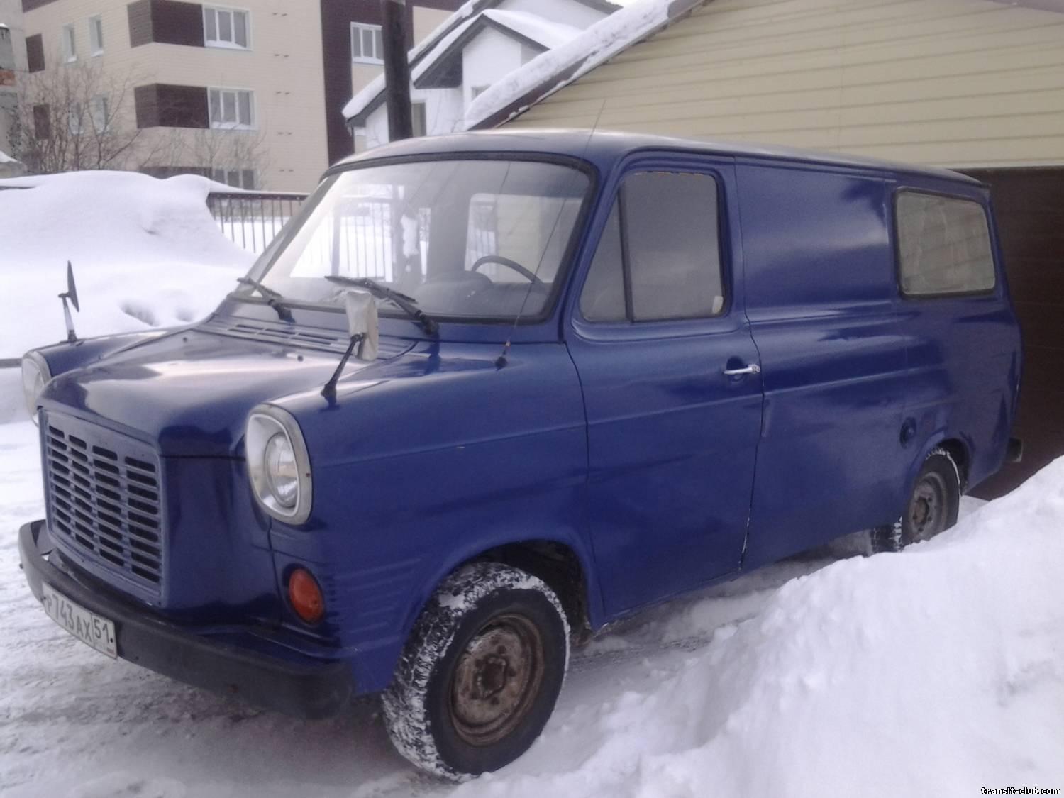

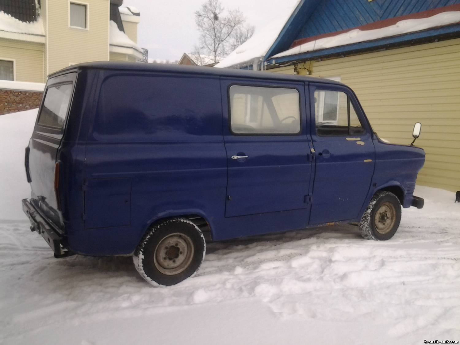

Дата: Пятница, 22.02.2013, 18:22 | Сообщение # 4477
Ну принимайте бегемота!
Прикрепления: 4961977.jpg (114.0 Kb) · 6498073.jpg (118.1 Kb) · 4832648.jpg (131.9 Kb) · 9496574.jpg (119.9 Kb) · 1825243.jpg (131.4 Kb)

Дата: Пятница, 22.02.2013, 18:29 | Сообщение # 4478
Еще фото
Прикрепления: 1437489.jpg (122.5 Kb) · 0850949.jpg (131.2 Kb) · 2203099.jpg (151.1 Kb) · 2647966.jpg (193.1 Kb)

Дата: Пятница, 22.02.2013, 18:30 | Сообщение # 4479
мк1, Красивый фордик но ето не Бегемот а Поросенок biggrin
