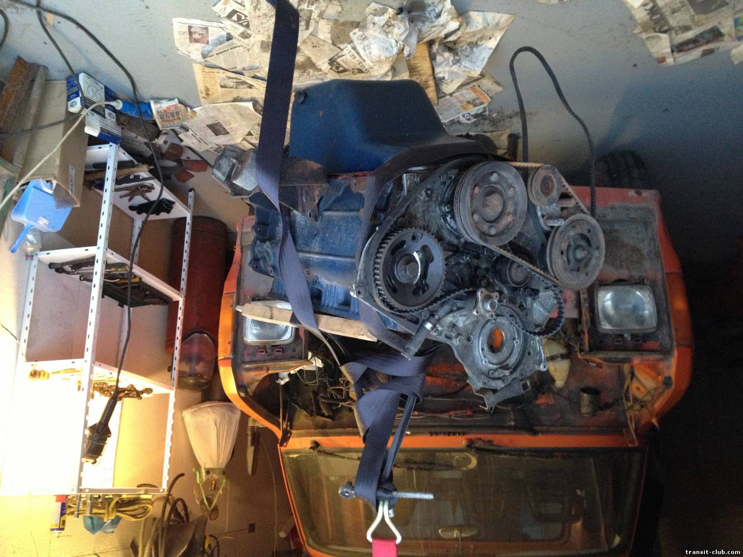

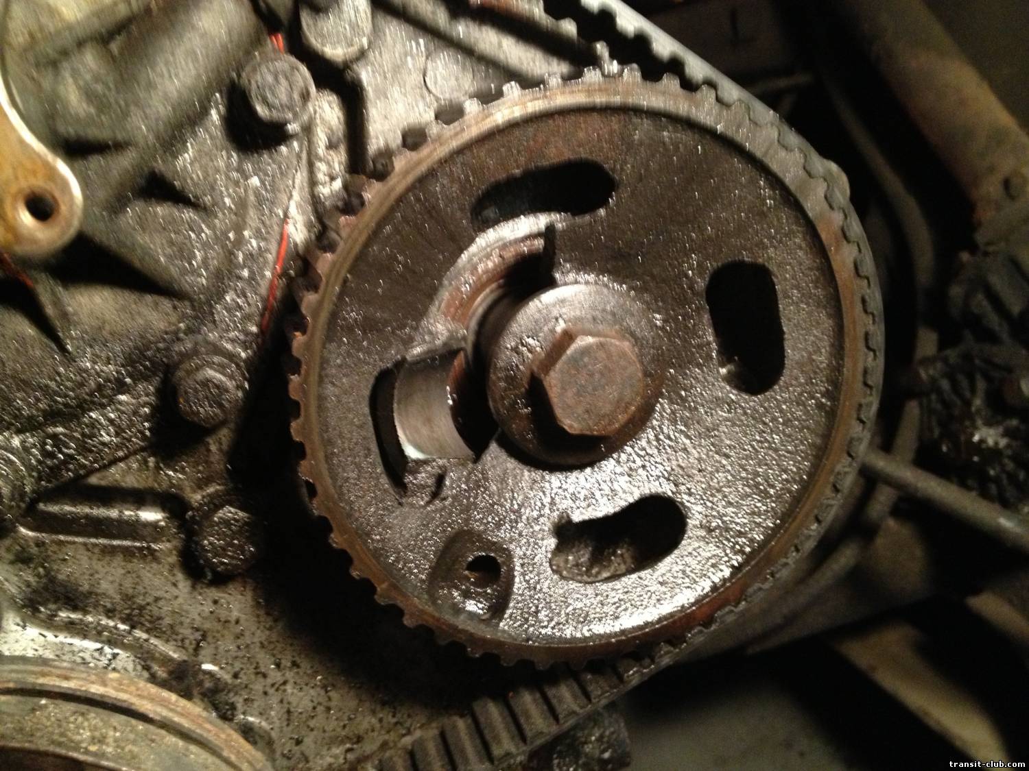

Машина уже в гараже, мотор уже снят. Мотор только после капиталки, т.е. В объявлении о продаже писалось о том что мотор собрали и по пути домой он сделал апчхи. Я думал что ремень грм порвало и клапана погнуло. Покупая машину я даже разбираться не стал что с мотором, я просто хотел бегемота:) да и под кожухом не видно было. В итоге сняв кожух мы увидели натянутый ремень грм но разбитый шкив распреда, который и заклинил ремень грм. В итоге из сюрпризов под замену шкив распреда, сальник распреда и хз что с силуминовой пластиной. И толкатели немного погнуло, клапаны целы и поршни тоже. Можно сделать, просто есть сиерровский мотор 2,3. В наличии также доп голова с клапанами и два распреда. Так что есть мотор со всем навесным+ голова с клапанами+два распреда.

Полезного много, жалко что вся информация в одной ветке. И полезного и флуда и просто общения. Отдельную ветку бы с разделением по темам. Сейчас пытаюсь структурировать информацию, веду запись в блокноте. Приведу в порядок Бж на драйве, будет удобней конечно:) уже составлен список доработок, сейчас свапнуть бы и летом планирую на недельку в Таллинн на шоппинг по разборкам;)
Кстати вопрос о совместимости мотора от сиерры и родной коробки?

Мотор только после капиталки  разбитый шкив распреда  толкатели немного погнуло, клапаны целы и поршни тоже
Если двиг. после капиталки, непроще ево подшаманить?
Или была такая капиталка?
Странно шо такое со шкивом?
Всегда ремень рвет, клапана поршня толкатили страдают, бугиля на коромыслах срывает...
Возможно шкив был с дефектом?
Я-бы с Сиеровским незаморачивался, от нево тово крутящево момента неполучиш...
Уже если менять двиг, то на 2.5, желательно Краб...

Лебедь, Страдают толкатели или штанги?Просто интересно.
