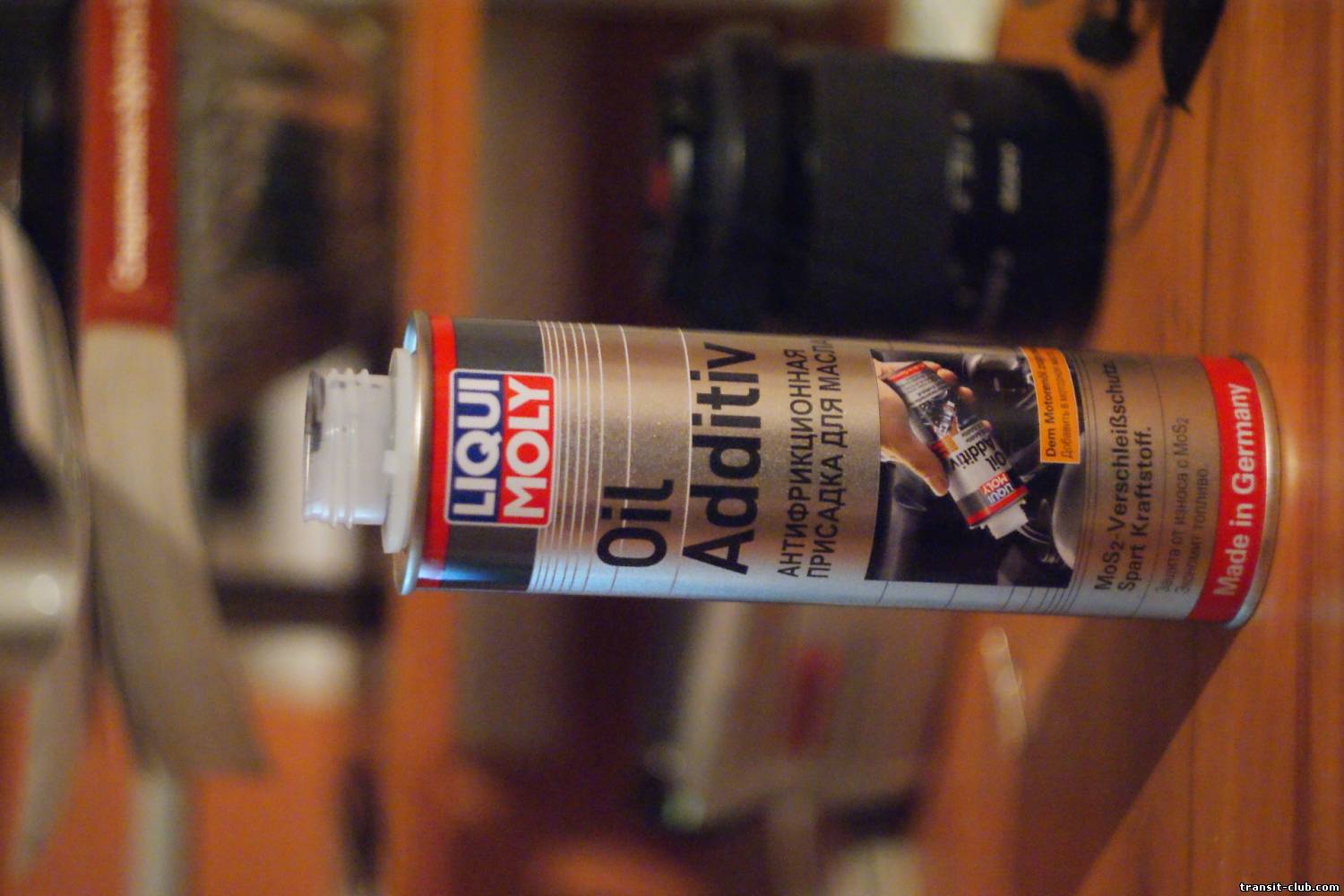

Приветствую Лебедь я в своем моторе этой зимой обнаружил мелкую пудру в масле так как у меня был постоянно низкий уровень, у меня из фильтра масло гонит когда полный уровень вот я и перестал доливать а потом как то посмотрел пальцами масло попробовал и обнаружил мелкую пудру, после когда долил масла приехал домой проверил больше пудры не было...     это может чем нибудь грозить? спасибо.

Цитата (transit886)
transit886
Поменяй масло и фильтр...а там как бог даст...
В масло жилательно -бы молибденовой присадки .Никово неслушай, добавляй эту присадку смело.На своих двигателях проверил....
