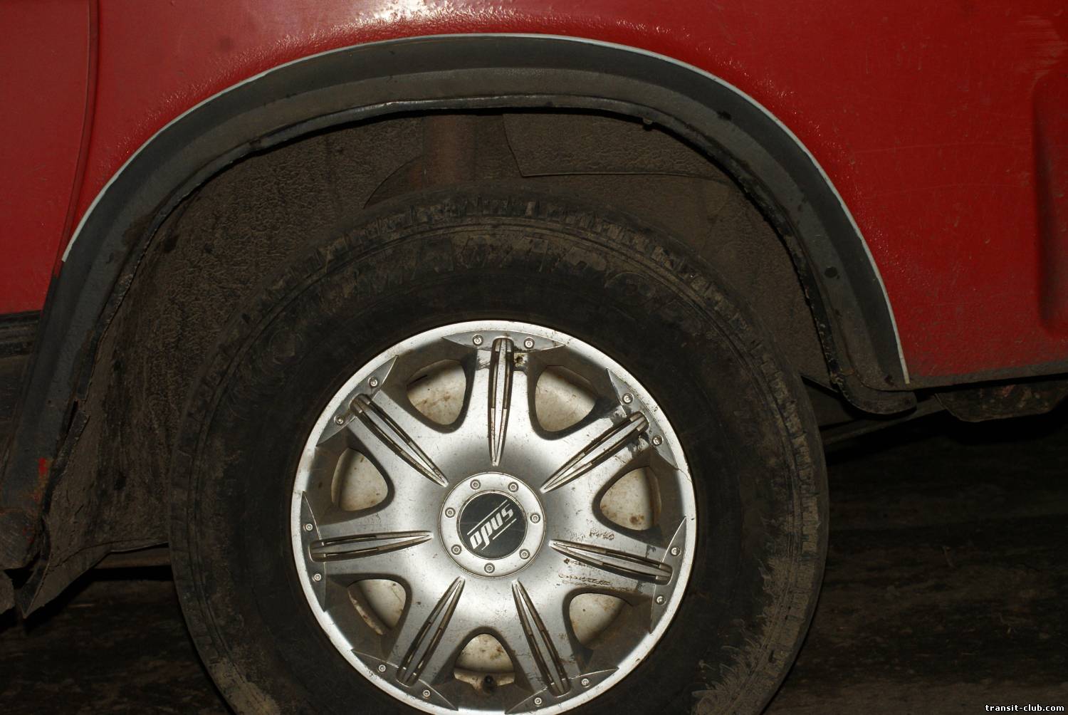

А в космосе, это сколько?
Прикрепления: 5999180.jpg (148.7 Kb)
Дата: Среда, 10.04.2013, 23:29 | Сообщение # 4812
ft-master, да, новые не оригинал.
Лебедь, космос это вот:сцылко
