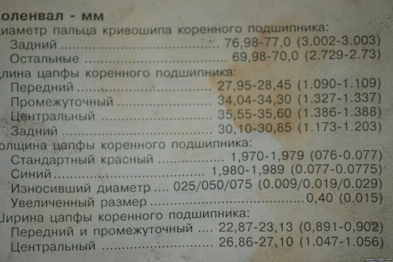

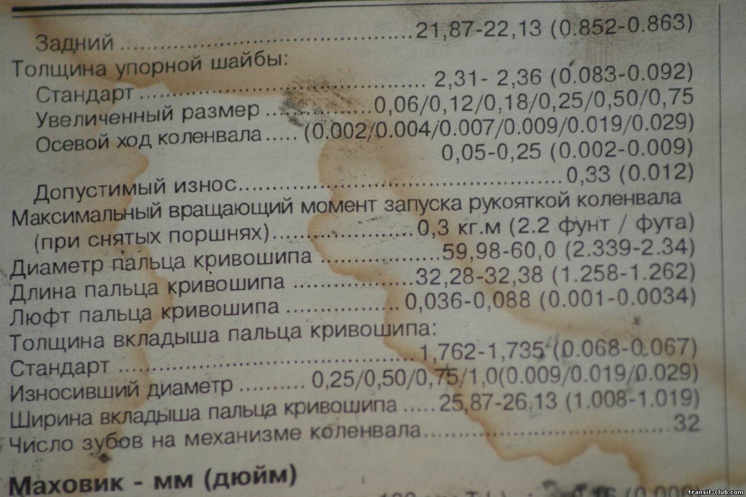

Всем здрасте.Подскажите как правильно замерить шейку каленвала.На старых вкладышах маркировка 0,25 и другие какие то циферки.вкладыши стерты до асфальта ,а на шейках ни фига не видно износа (на глаз)А ногтем проводишь и чуешь неровности.Вот видимо придется мотористам отдавать.Про коренные думаю такая же история.

Дата: Суббота, 13.04.2013, 22:30 | Сообщение # 4856
 м ты  Привези домой
Ну сам незамериш если несталкивался, привези домой моториста, пускай померяет..
Покажеш ему, он разбереца.
Добавлено (13.04.2013, 22:30)
А вобщето это даже не моториста работа.
Мерять должен тот, кто будит точить.
Он скажет, может ли выйти на следующий размер, возможно при большом износе шеек, прийдеца перепрыгивать через размер, что  довольно часто бывает...
А возможно только подбросить шатунные вкладыши.
Если будит предлагать пез проточки подбросить и коренные...Раставайся, так нельзя...

Дата: Воскресенье, 14.04.2013, 00:49 | Сообщение # 4859
Лебедь, Спасибо.Движок снятый(запасной).На шатунных вкладышах размер стоит 0,25.Я поэтому и хотел узнать следующий размер вкладышей и под него уже точить колено.И по такомуже принципу наверное и с коренными надо будет поступать.В книге написано много,а конкретно по этому вопросу ничего не нашел.Ну типа был такой размер следующий такой размер вкладышей.
