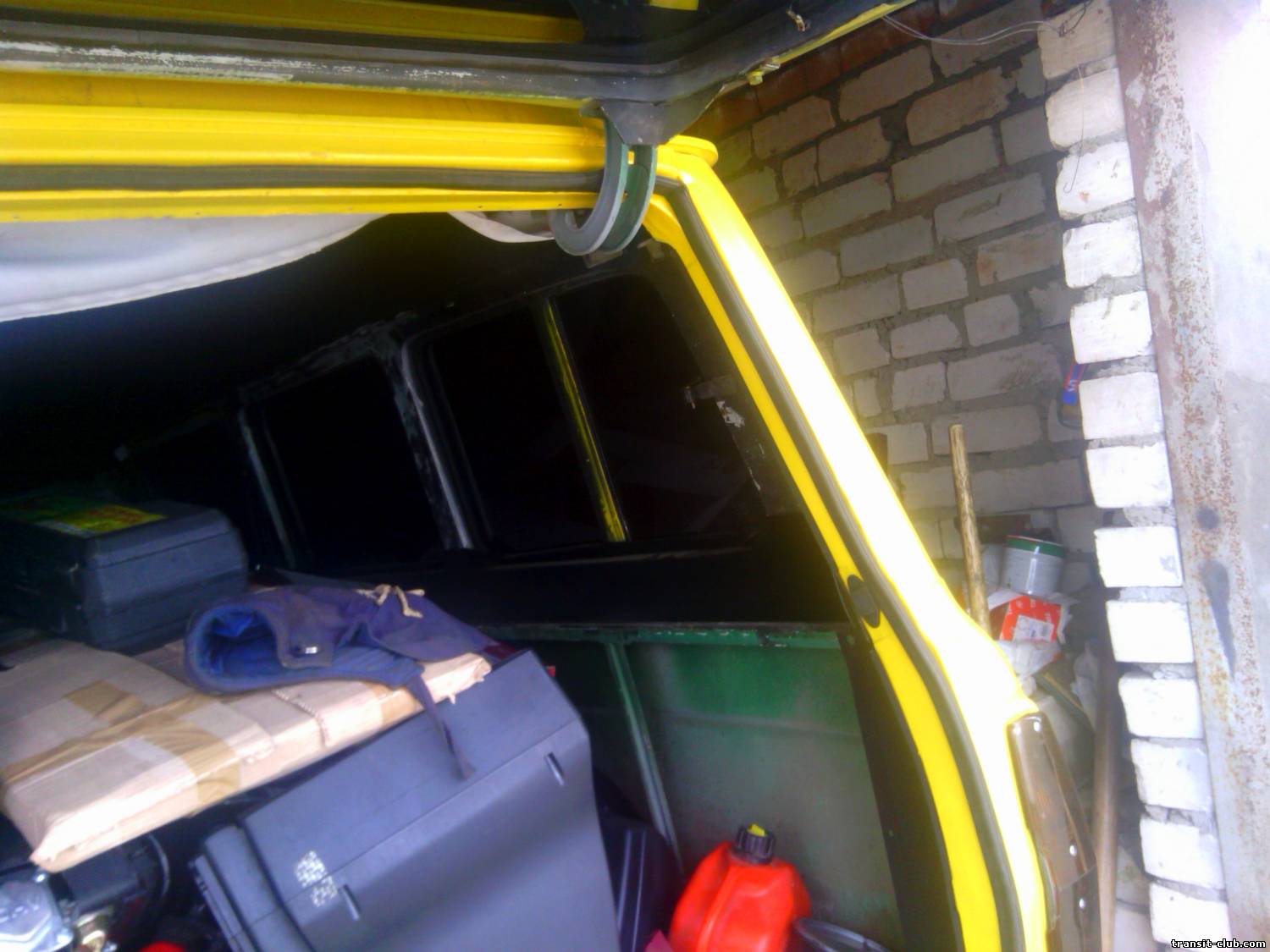

что никто не менял уплотнитель на хлопушке?
Тут я тут  wink Вот что у меня
Прикрепления: 9338541.jpg (133.3 Kb) · 0633889.jpg (128.3 Kb) · 3087912.jpg (104.6 Kb)

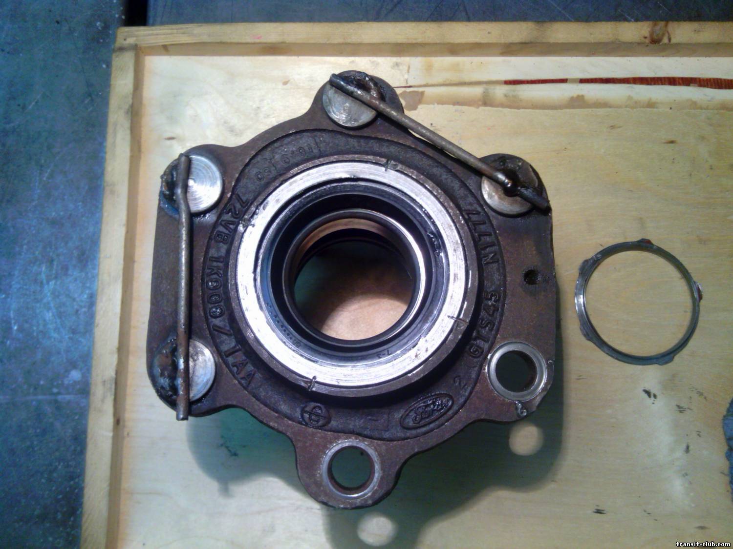

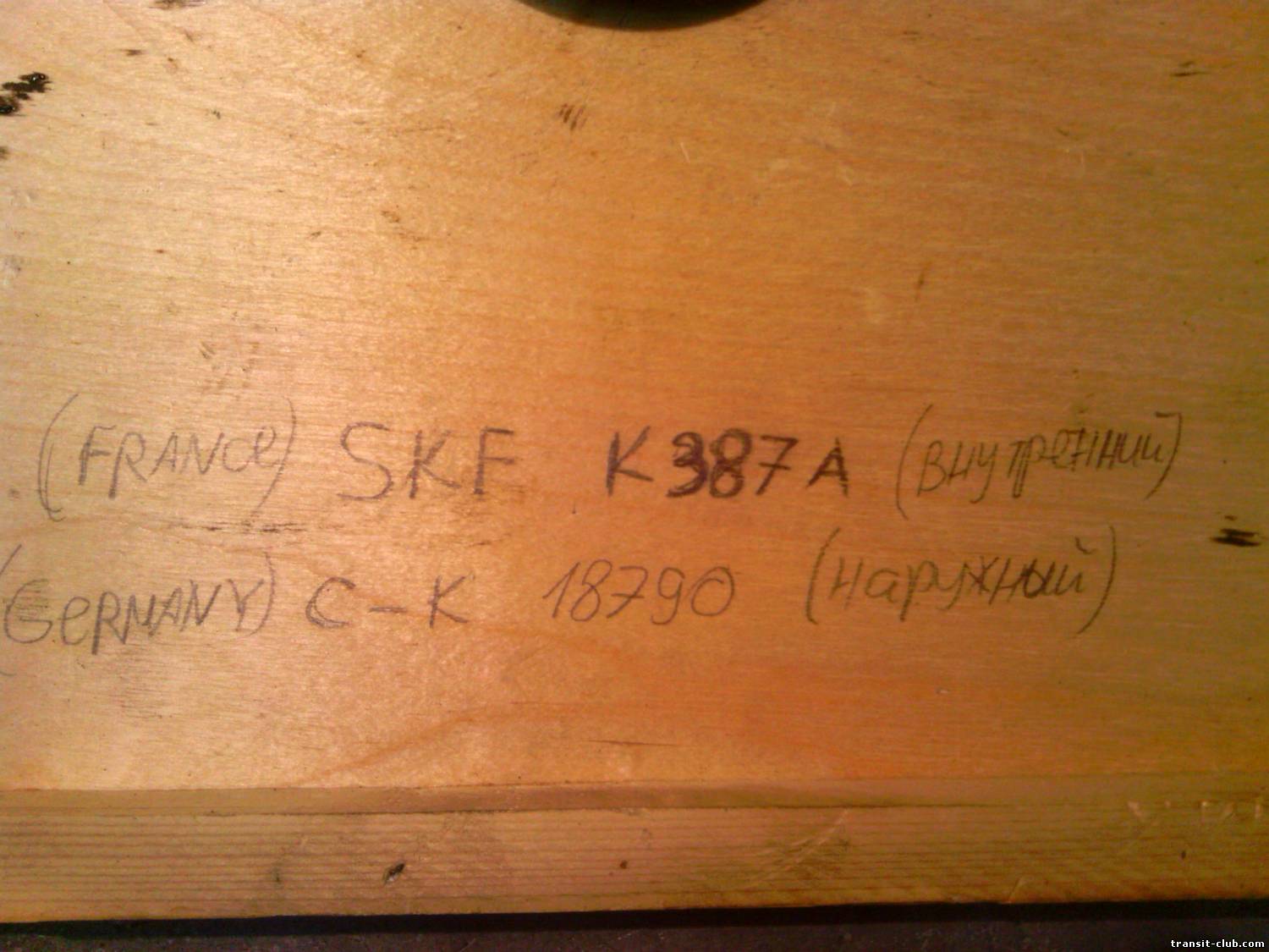

Дата: Среда, 24.04.2013, 18:41 | Сообщение # 4972
Вот ещё ребята ступица спарка
Прикрепления: 0851274.jpg (162.8 Kb) · 4791977.jpg (206.6 Kb) · 5645261.jpg (143.5 Kb)

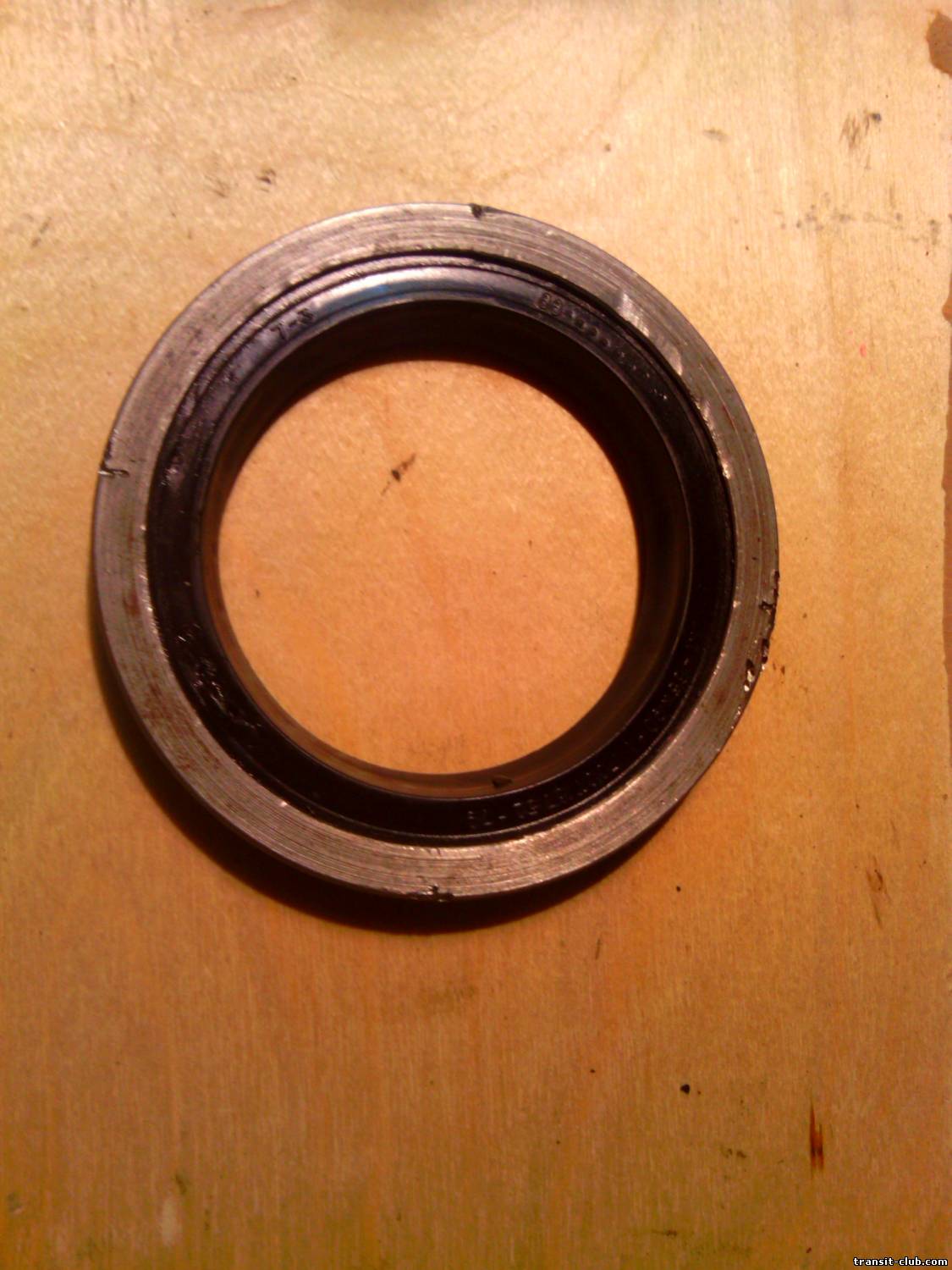

Дата: Среда, 24.04.2013, 20:36 | Сообщение # 4973

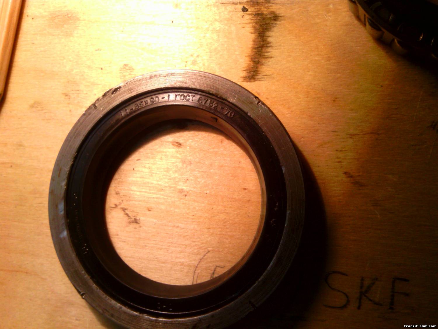

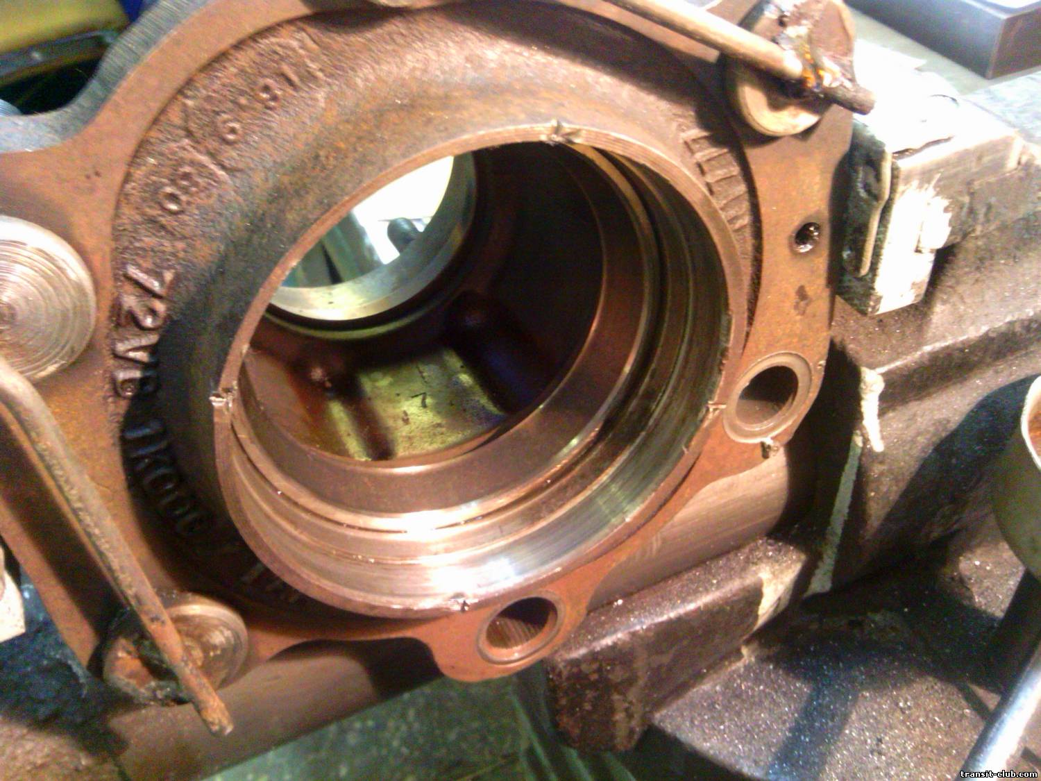

Чудо сальник Русский оказался ,но сегодня увидел в магазе нужный сальник по размерам 70=90 вместо моего 65=90 Сальник от Ваз 2101 стоит 161 рубль.А ступица как раз 71мм по диаметру.надо проставку точить как у меня  ,дораскажу попозднее ушел гулять с ребенком wink
Добавлено (24.04.2013, 20:31)
Короче в 90-е чудаки какие то проставку сотворили в ступице у моего буса и запрессовали рашен сальник  в нее и проточили ещё и саму ступицу зачем то в диаметр 100мм ,под эту проставку с сальником ,так что точного диаметра в ступице я незнаю ,и на новой работе всё это дело ступичное поменял и покрасил .Инфа по подшипникам выше ,НО ЭТО СПАРКА неперепутайте пожалуйста wink

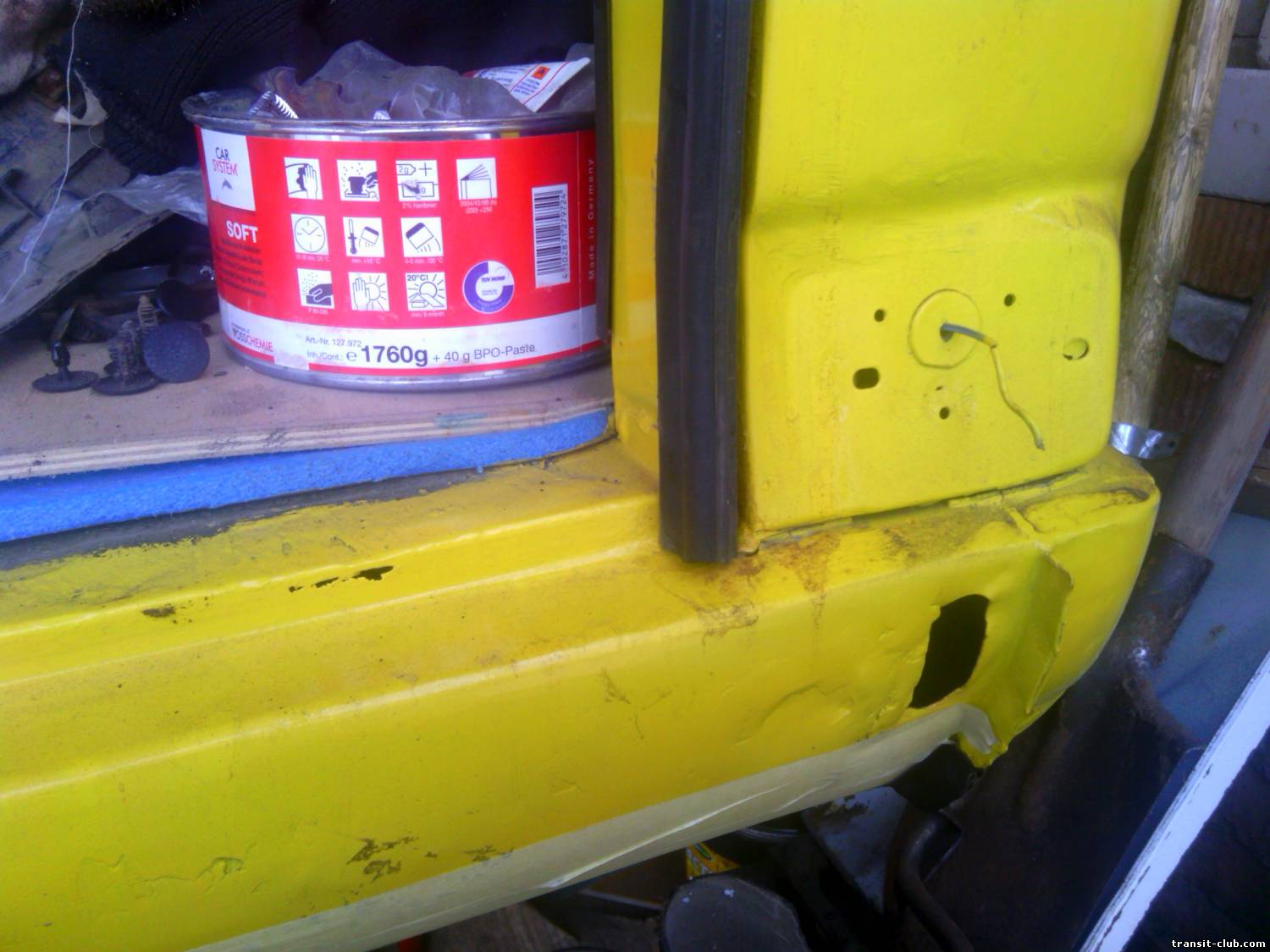

А ещё по хлопушке ,почему наклеил на кузов ,а не на дверь .Дверь волнистая по середине и моя резинка не легла бы нужным образом ,а тут всё ровно .А главное плотно
Прикрепления: 3527885.jpg (140.0 Kb) · 0109433.jpg (132.4 Kb)
