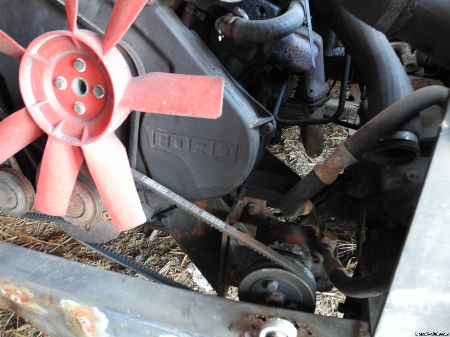

transit886, есть
Цитата (ft-master)
Тот что на моторе
Прикрепления: 5643192.jpg (152.9 Kb)
