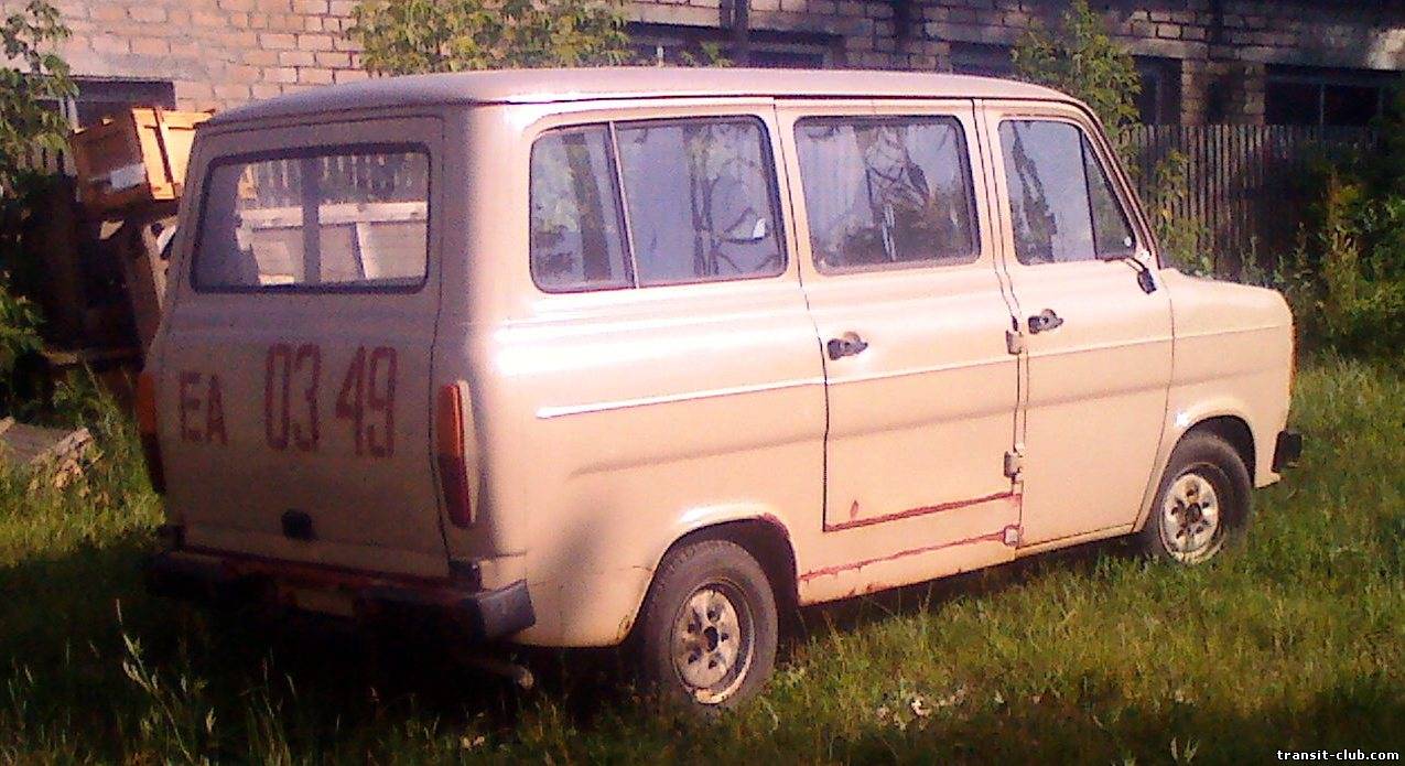

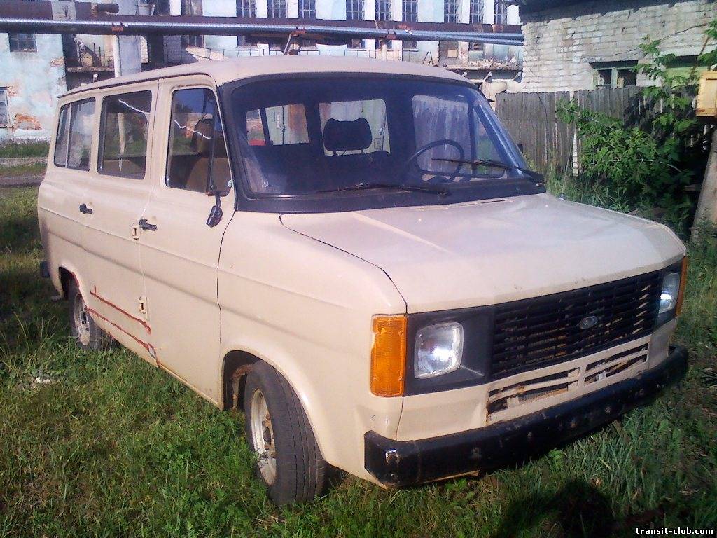

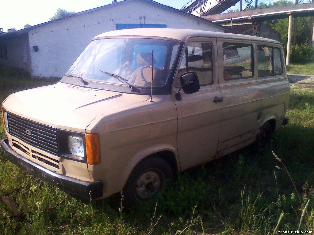

Выкладываю фото экспоната.

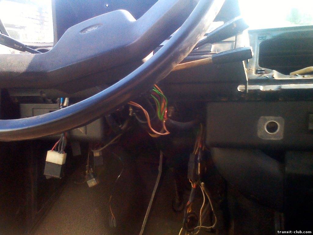

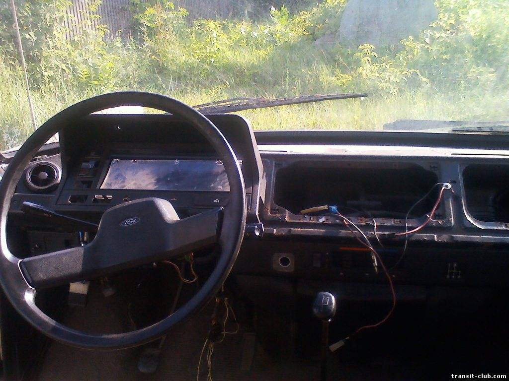

Панель управления.

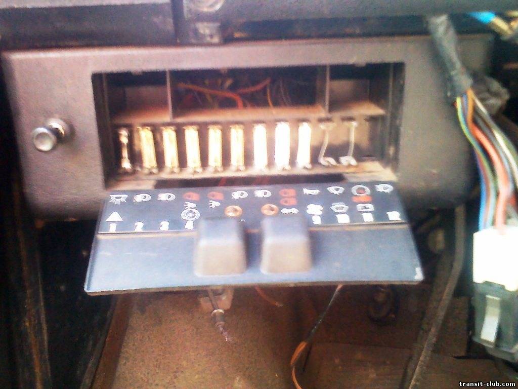

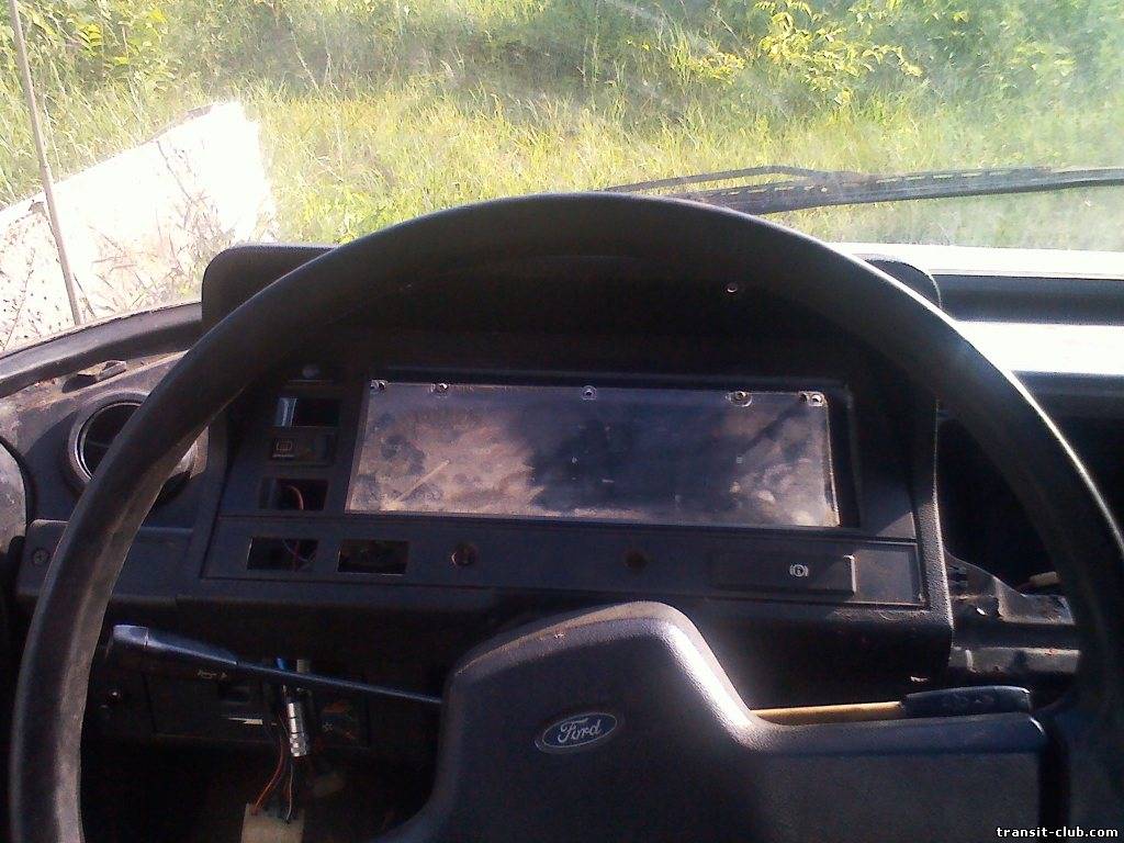

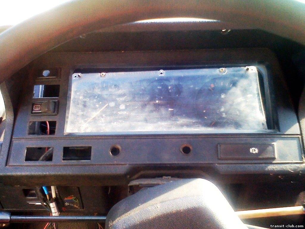

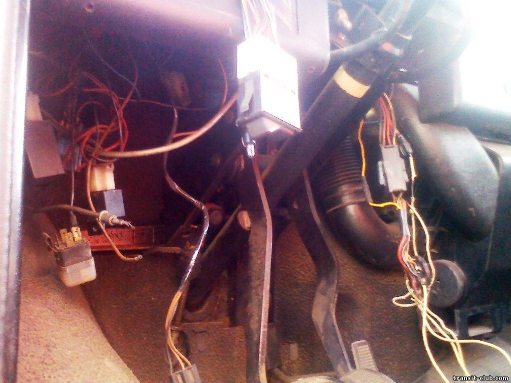

Еще фото.
Какие выключатели и лампочки здесь должны быть?

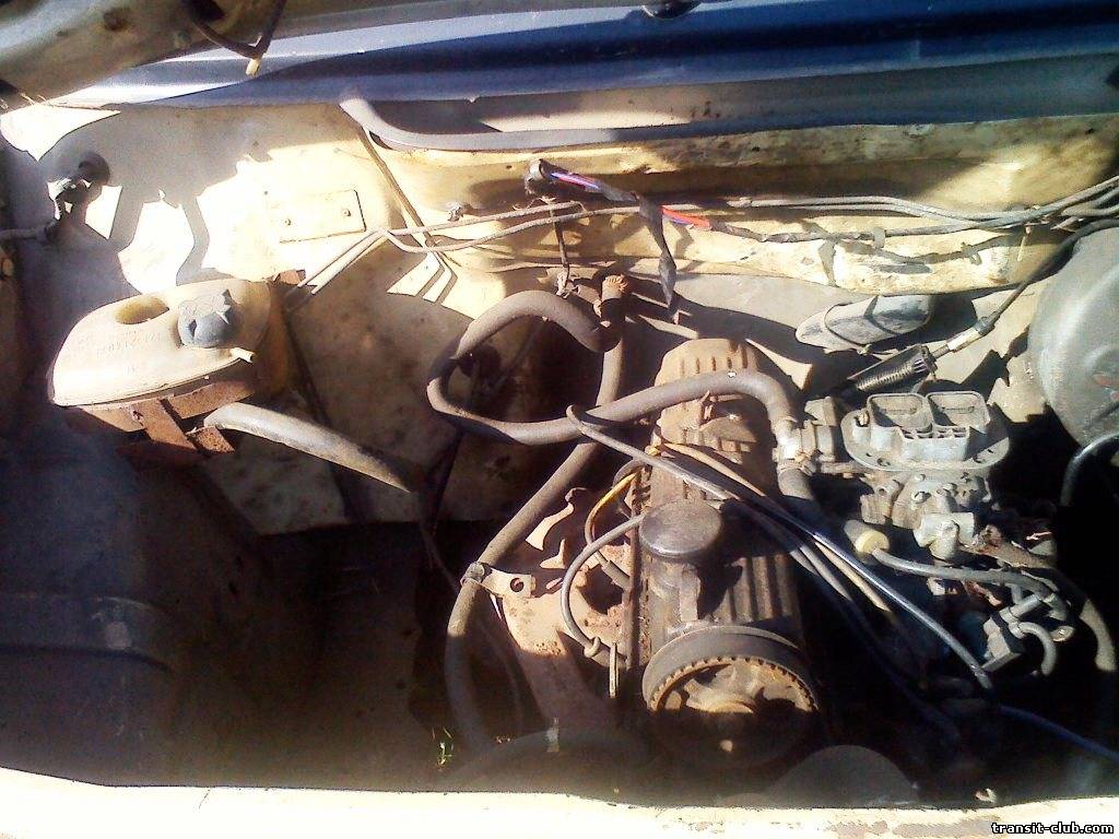

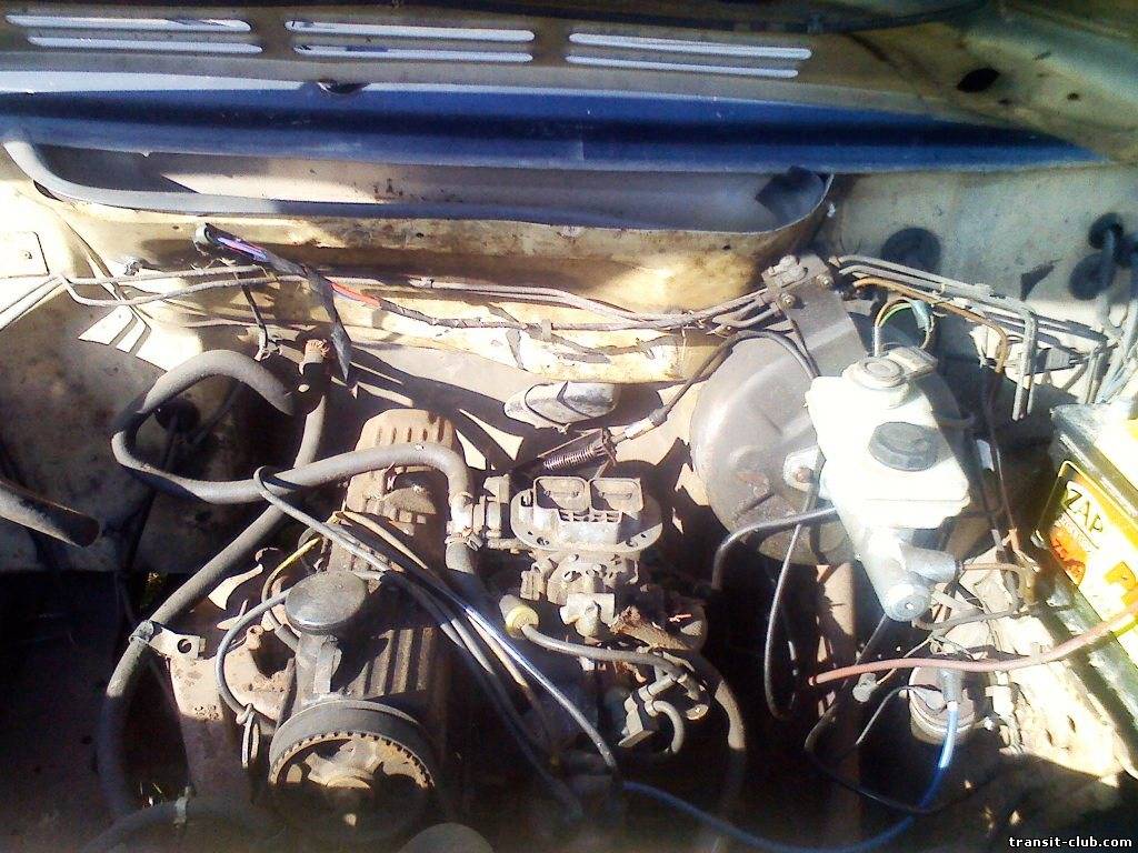

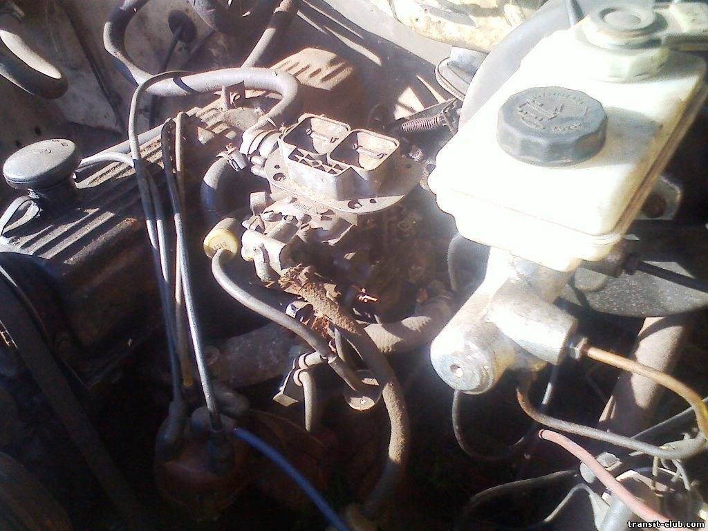

Моторный отсек

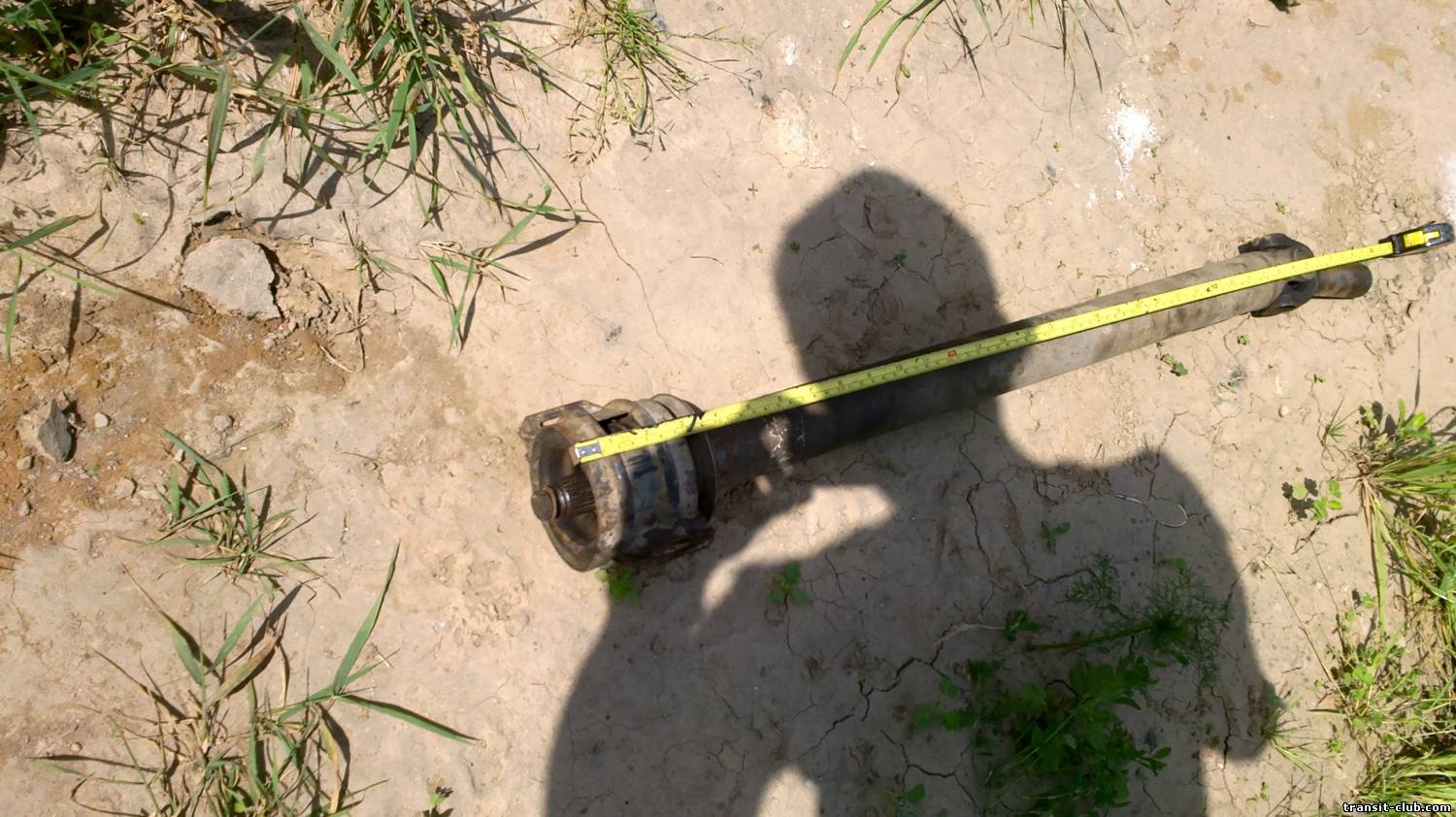

Дата: Вторник, 25.06.2013, 16:43 | Сообщение # 5257

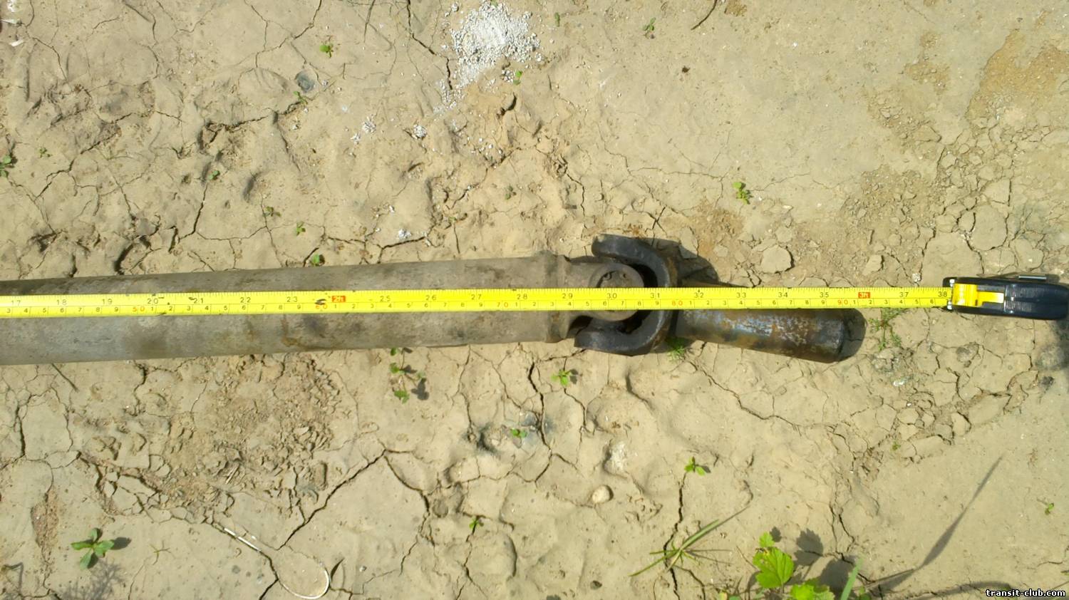

Nicholson, какой-то он не родной
Дата: Вторник, 25.06.2013, 18:14 | Сообщение # 5258

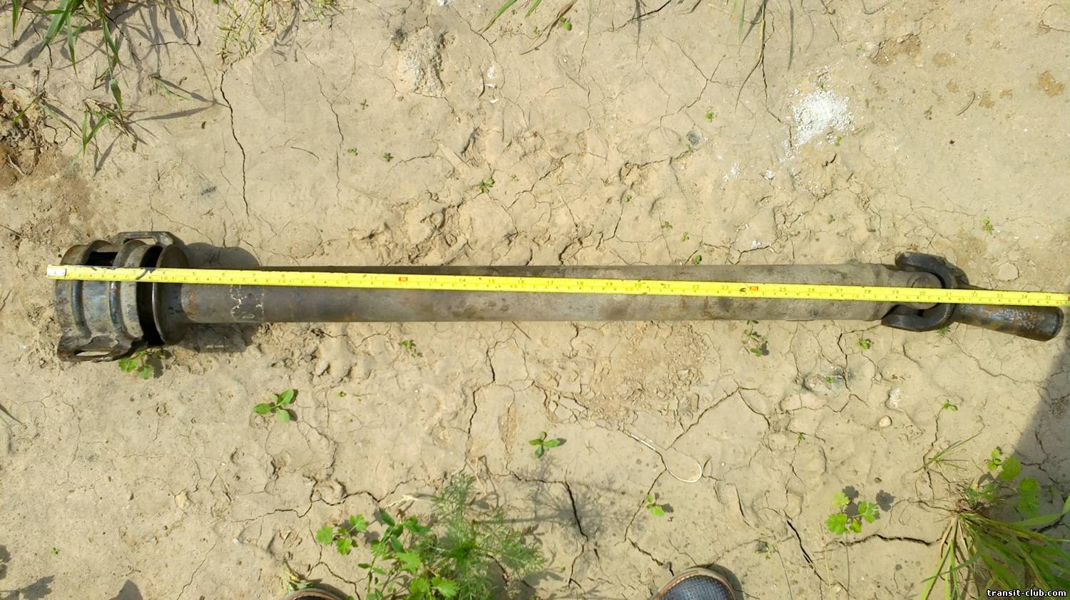

Redtroll, Перемерял. Все сходится. Вам завернуть? tongue

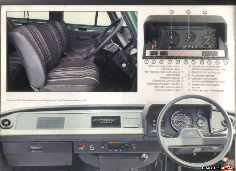

Дата: Вторник, 25.06.2013, 18:28 | Сообщение # 5259
Экспонат что надо! Выключатели должны быть следующие: левый подрулевой- повороты, дальний свет, гудок. Правый большой - дворники и омывайка. Малый габариты и фары ближний свет. На приборном щитке у всех клавиша авариййки, возможны противотуманки и обогрев заднего стекла. В правом окошке лампы уровня тормозухи, подсоса\нагрева свечи накала,повороты прицепа, и разряжение в вакуумном уселителе тормозов для дизеля. Печка на старой(черной) панели - клавиша, на новой (серая) крутилка. и рядом прикуриватель. Остальное колхоз!
УУУУУУУУУУУУУУУУУУ---ЕЕЕЕЕЕЕЕЕЕЕЕЕЕЕЕЕЕЕЕЕЕЕЕЕЕЕЕЕЕ!!!!!!!!!!!!!!!!!!!!!! wink круто что такие тачки еще есть и от них неотворачиваются wink

О а что за КПП? ручка на рычаге какая то интересная smile
Добавлено (25.06.2013, 21:18)
Мать Америка !!!!!!!!!!!!!!!!!расширительный бачок!!!!!!!!!!!!!!!!он всё таки существует yahoo
Добавлено (25.06.2013, 21:23)
Nicholson,  Сфоткай радиатор пожалуйста какой то он большой ,мне бы такой
Добавлено (25.06.2013, 21:24)
Что у тебя с коробкой, мост какой , тормоза как себя ведут??? wink
