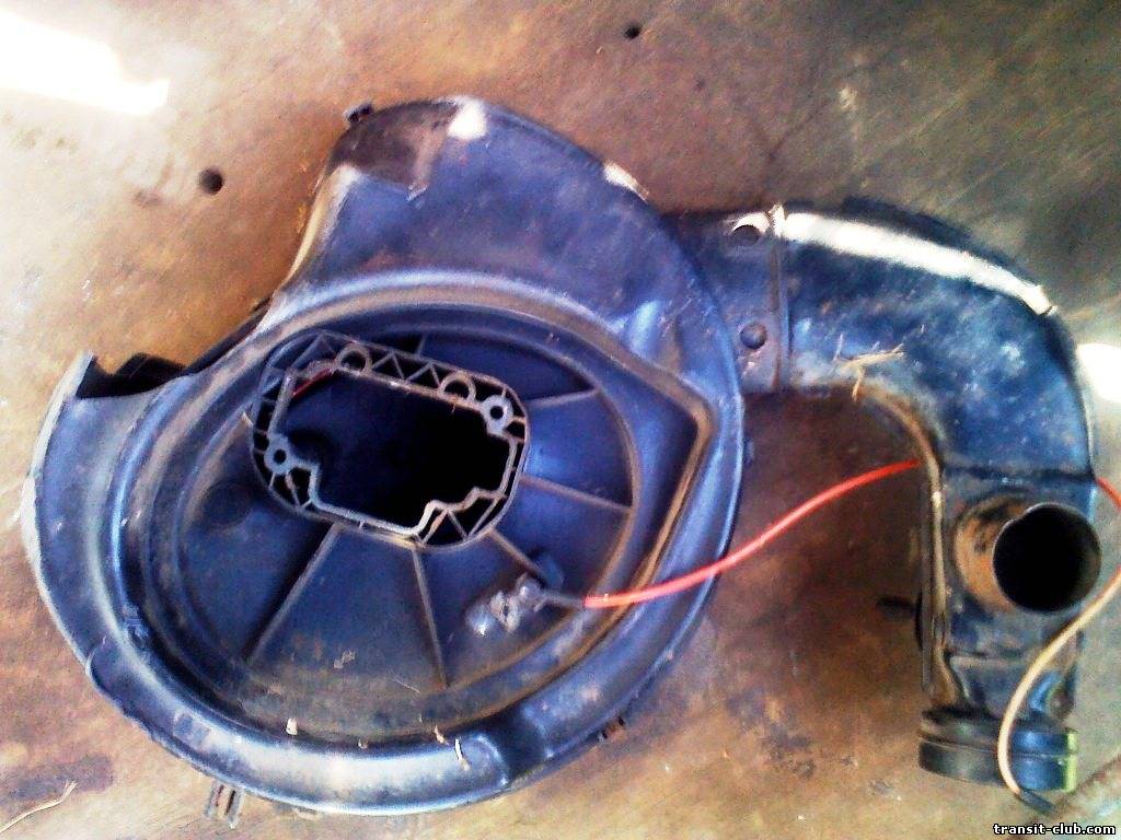

Сегодня, наконец, завел.
Фильтр воздушный не ставил.
Возникла проблема - завелся и начал работать на больших оборотах.
Я чуть подождал и заглушил - потому что заводил без тосола.
Карбюратор - вебер. Еще на воздушном фильтре снизу два соска для вакуума,наверное.Куда их подключать - не знаю.
Может быть кто подскажет, как убрать обороты.
Прикрепления: 9209148.jpg (151.4 Kb)
Дата: Суббота, 20.07.2013, 07:16 | Сообщение # 5315
У тебя термоспираль стоит на карбе вот она все регулирует.заливай тосол и жди. Дрлжон при прогреве спирали сбавить обороты
Добавлено (20.07.2013, 07:16)
Если неперепутал я с моторкрафтом.У крафта есть спираль а на Веберах на родных поди тоже есть?

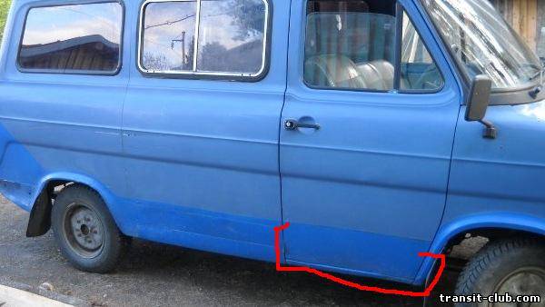

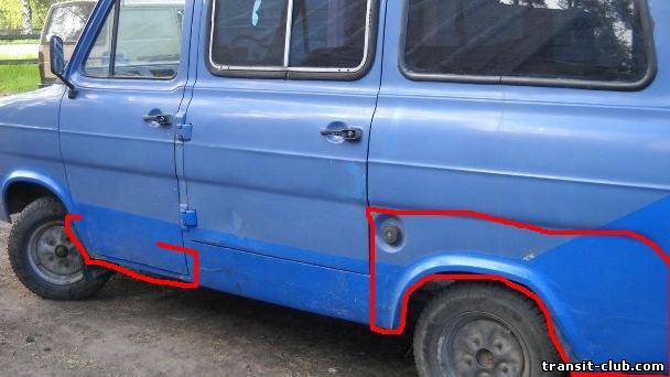

a2bear, Вот фотография стекол когда они были на месте и это место было цело:
