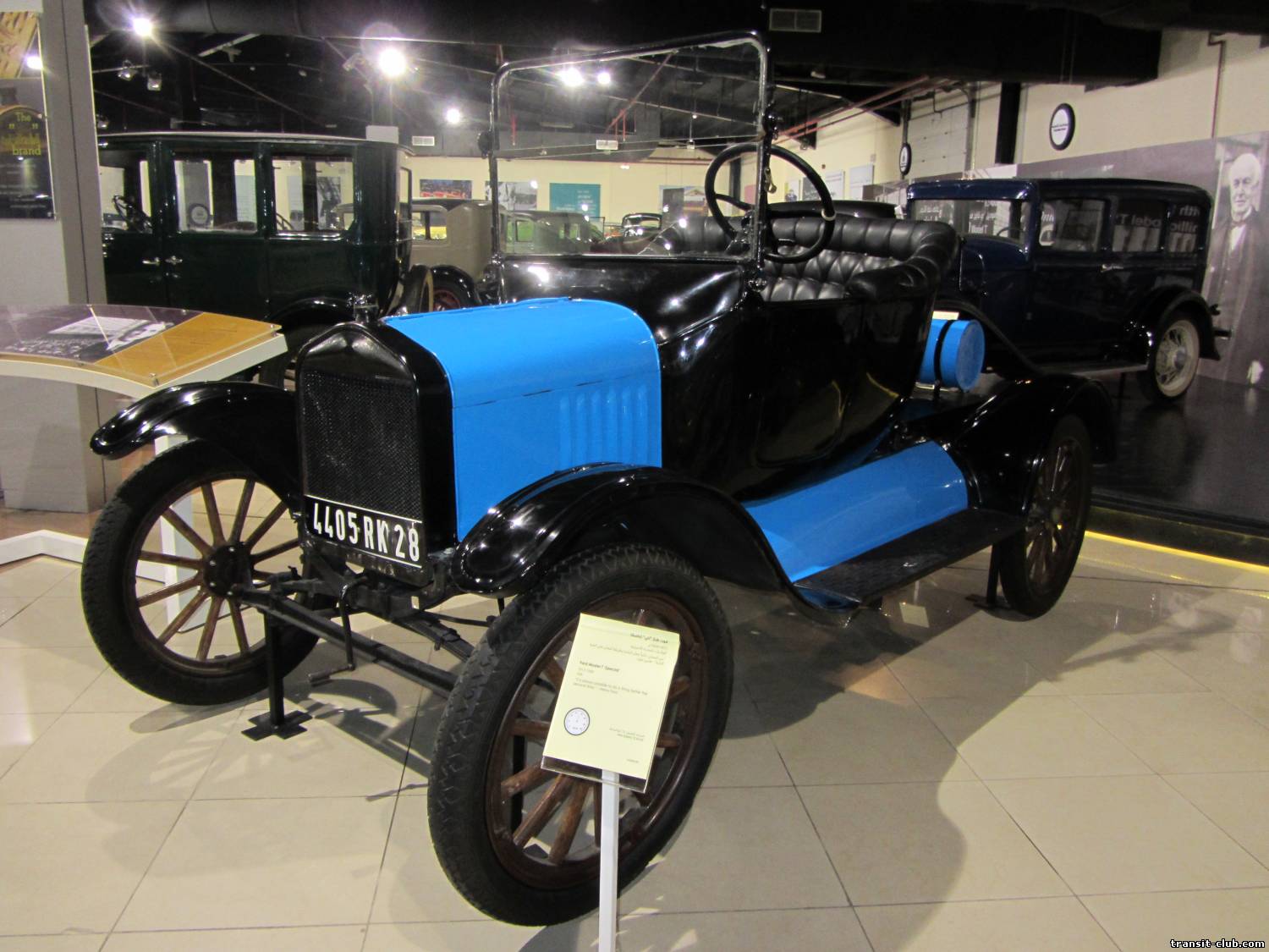

Привет мужики вот нашёл прородителя наших красавцев да и вообще всех машин.
Прикрепления: 9205344.jpg (142.8 Kb) · 7095100.jpg (161.3 Kb) · 3694596.jpg (159.9 Kb)
пока без колёс.
+380962279645 Саша.

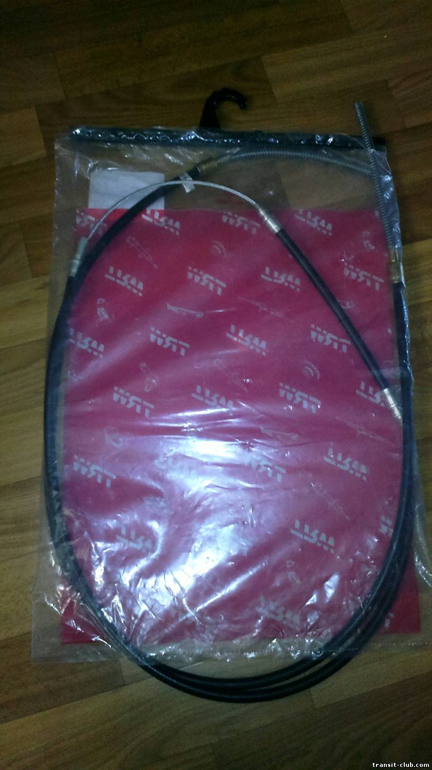

Может сразу кто напишет, трос ручника с чего подобрать или есть в продаже?
Дата: Суббота, 21.09.2013, 15:21 | Сообщение # 5549
Цитата (dybrovskij)
трос ручника
Я ставил с ВАЗа.
Дата: Суббота, 21.09.2013, 15:28 | Сообщение # 5550
Я нашел в продаже TRW. Но это в Москве...
