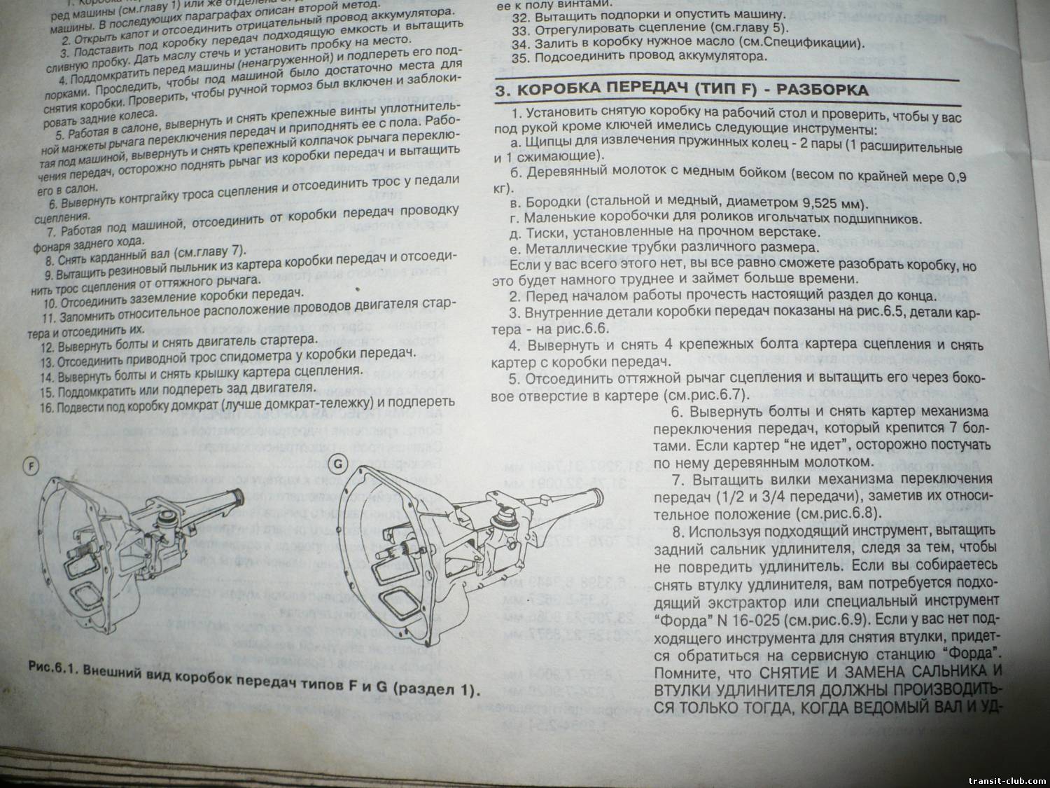

strizh108 Меня здесь нет
5 постов

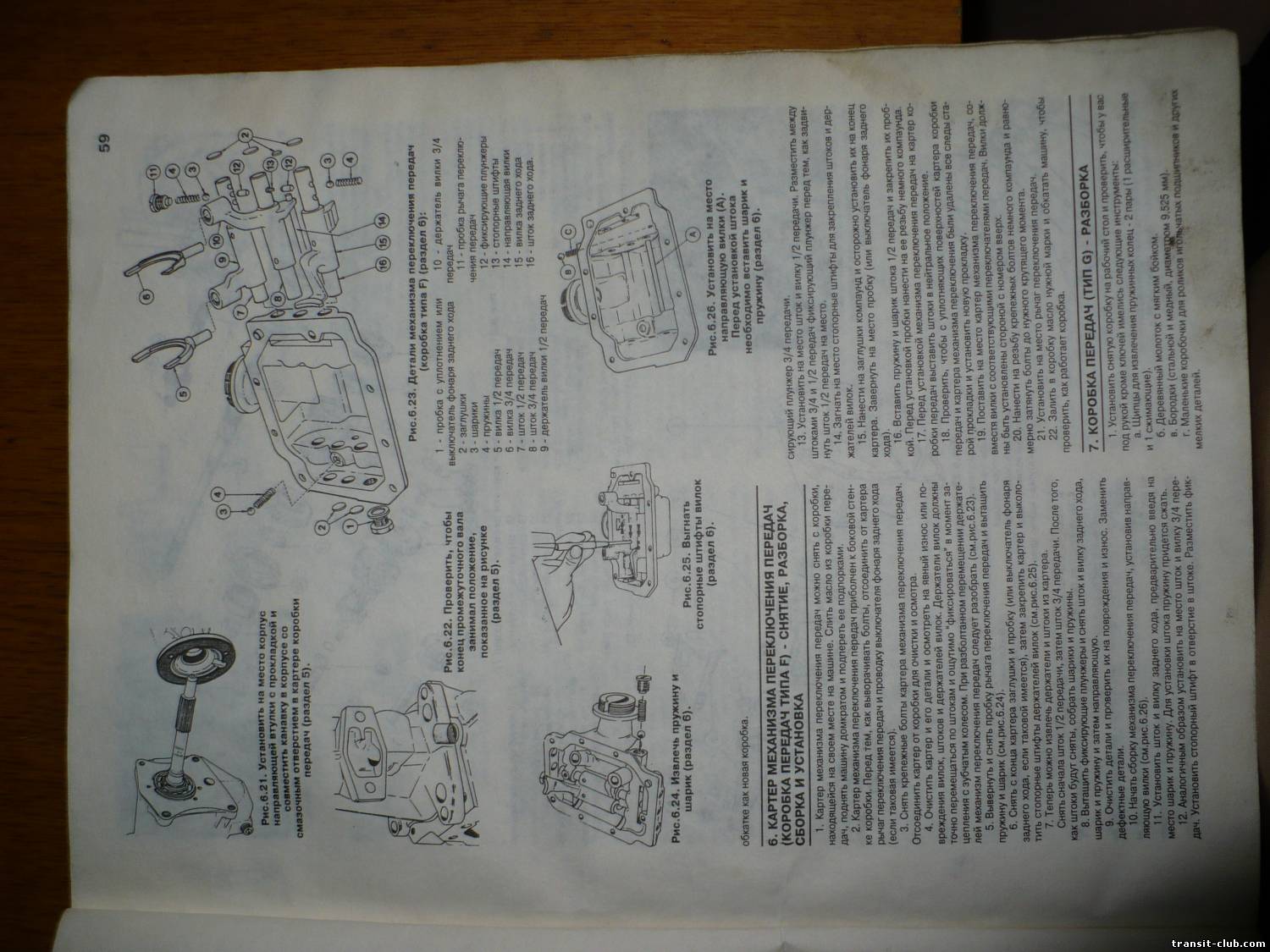

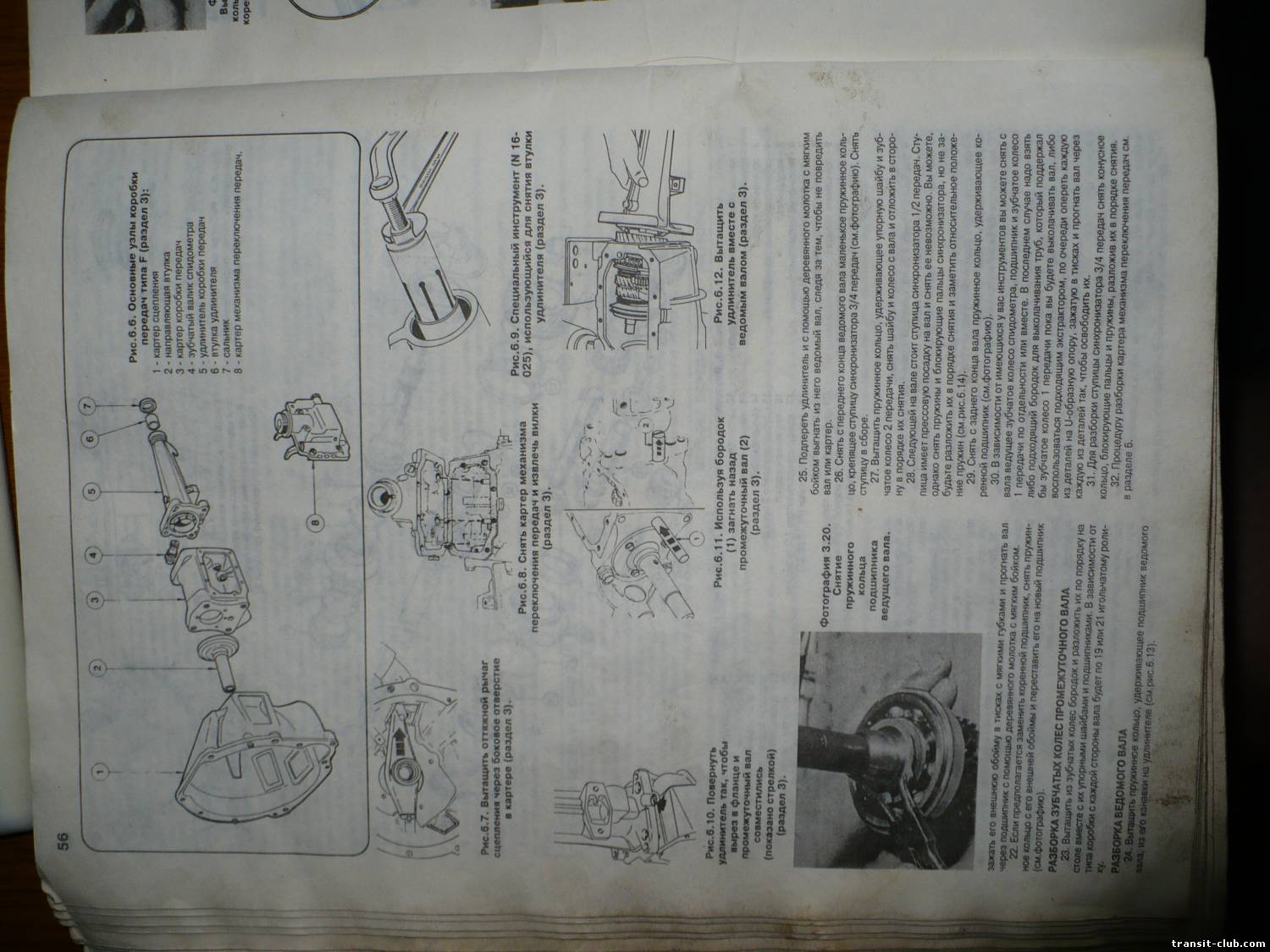

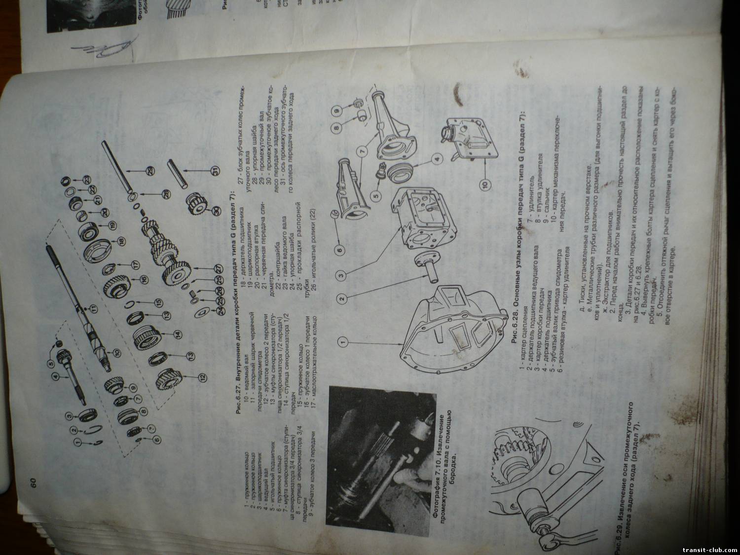

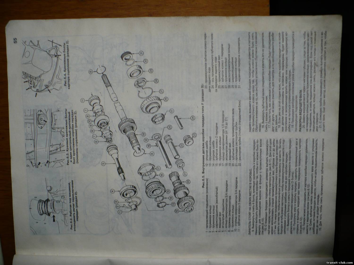

Дата: Среда, 18.09.2013, 11:16 | Сообщение # 5525
Если сравнивать с картинками из англ мануала, то судя по крышке механизма переключения, у нас коробка типа F.
Transit bus 1981 OHC 2.0
Дата: Среда, 18.09.2013, 16:50 | Сообщение # 5526
strizh108, Держите сударь wink
Прикрепления: 8578986.jpg (256.4 Kb) · 7421168.jpg (176.6 Kb) · 9530321.jpg (178.9 Kb)

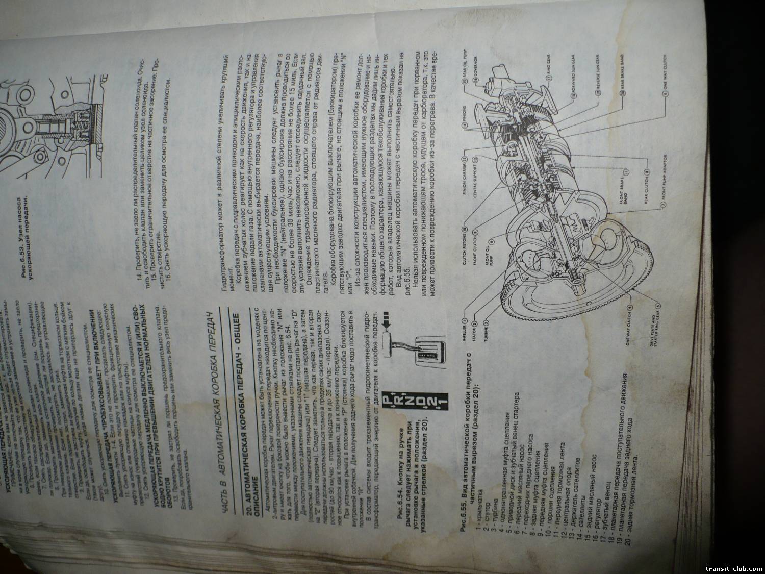

Дата: Среда, 18.09.2013, 16:54 | Сообщение # 5527
strizh108, там внутри всё очень просто
Добавлено (18.09.2013, 16:54)
strizh108, У меня есть кпп с ускоряйкой ,но она на половину рабочая
Прикрепления: 8351341.jpg (200.3 Kb) · 0744803.jpg (173.0 Kb) · 7969092.jpg (223.5 Kb)
