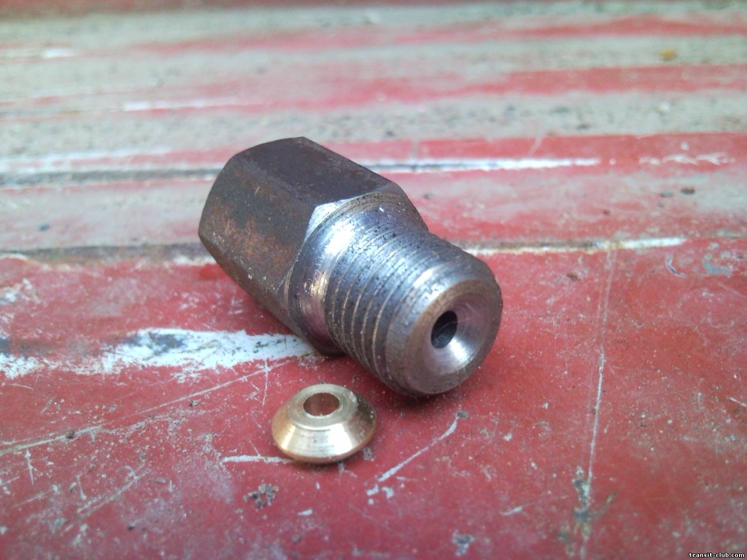

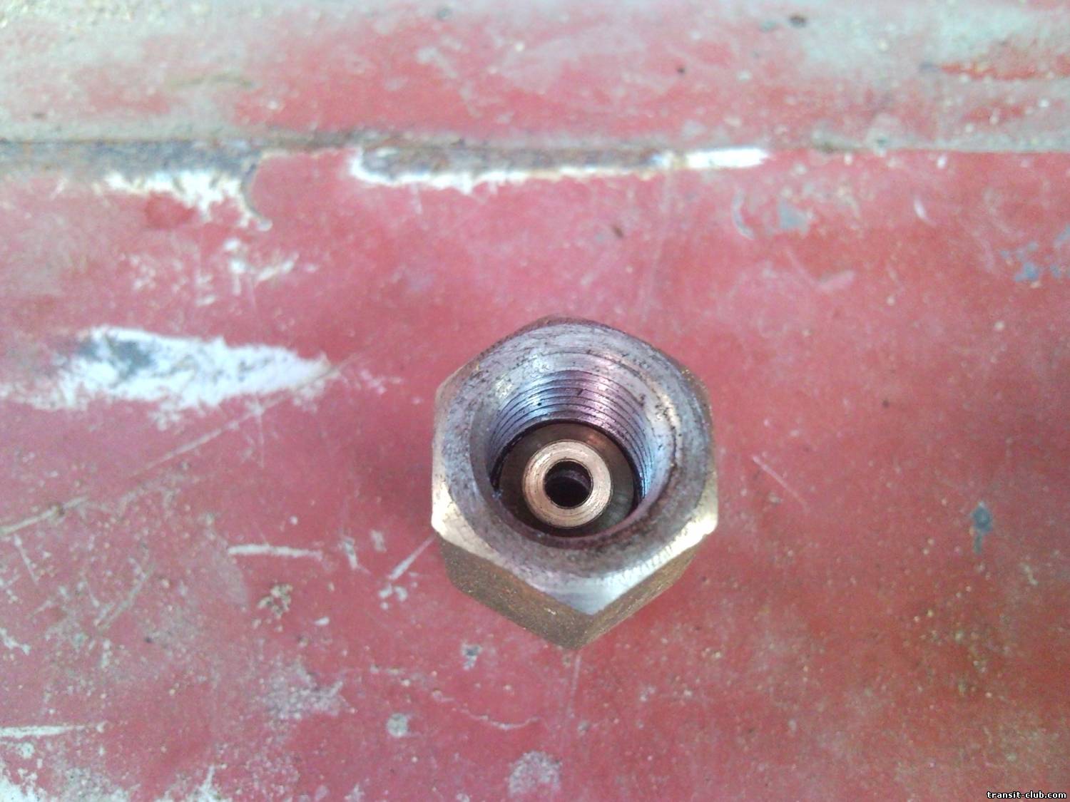

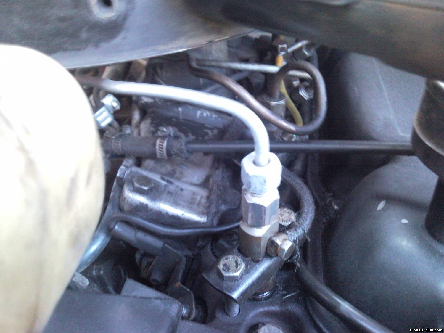

А вот как я вышел из проблеммы с трубками форсунок находясь в дороге  за пол часа до закрытия всех магазинов(отвалился шар на конце трубки,под гайкой).
Купил набор трубок от дизельного хантера. но у них гайка на форсунке больше(17) у меня на форсах на (16).
было уже поздно искать токаря(постучал молотком по гайке,сделал ее овальной,чтоб держалась за резьбу на форсунке.
так и доехал домой 270км.
дома пошел к токарю, заказал переходники,постучал гайку обратно,распрямил,и закрутил не испортив ничего.
бронзовую шайбу, вместо шара отсутствующей  в переходнике  трубки, посоветовал сделать токарь....и я этому рад,не пришлось мудрить с подмоткой, ничего не течет.

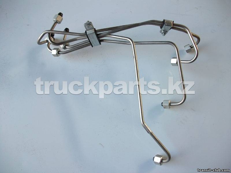

Дата: Понедельник, 16.09.2013, 14:00 | Сообщение # 5517
вот набор...на хантере тоже стоит бошевский  тнвд
