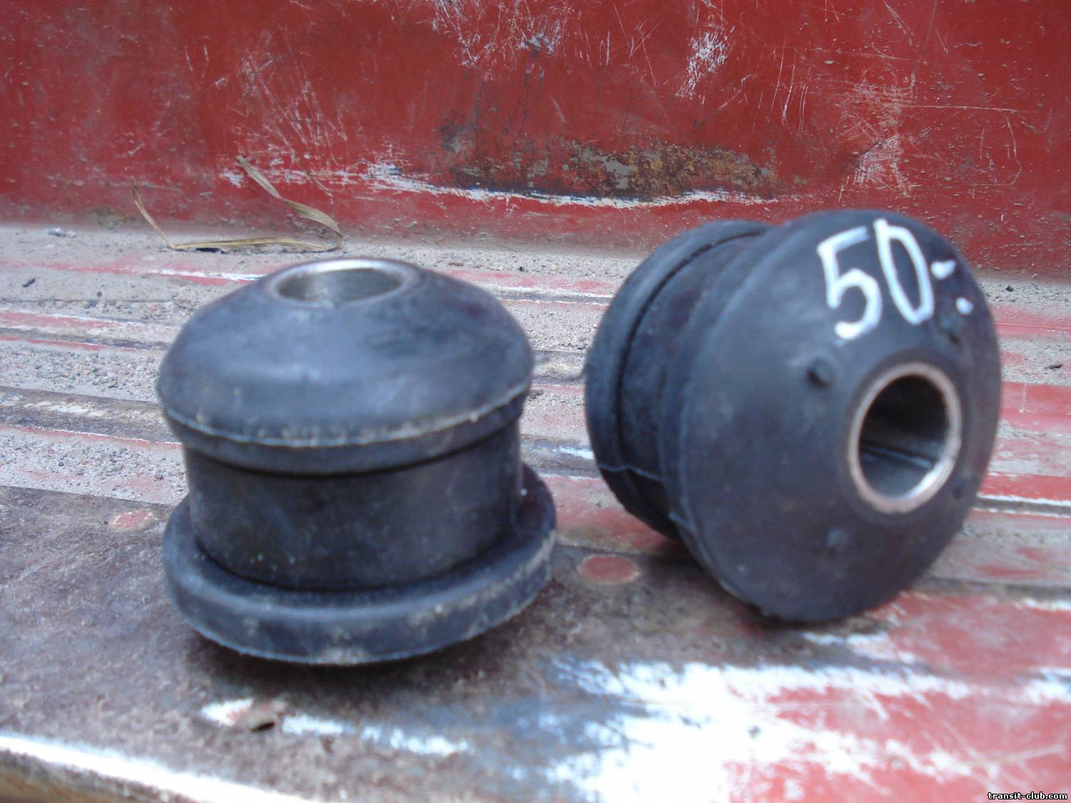

Дата: Среда, 11.09.2013, 11:57 | Сообщение # 5500
Цитата (Marsello)
Но лучше залезть под машину с линейкой и измерить примерно сайленты в рессорах.
я купил жигулевские сайлены от какого-то стабилизатора,обрезал ножом по диаметру нужному,правда они на 5 мм.короче,но я от старого аммортизатора добавил резновую шайбу с одной стороны и  все стало как надо.
обрезать пришлось по пупырышки ,на фото видно,довольно много.там и цену видно.
На моем стоят сзади двух листовые рессоры и втулки на них толще(размер пока не знаю)
Прикрепления: 2145448.jpg (166.4 Kb)
