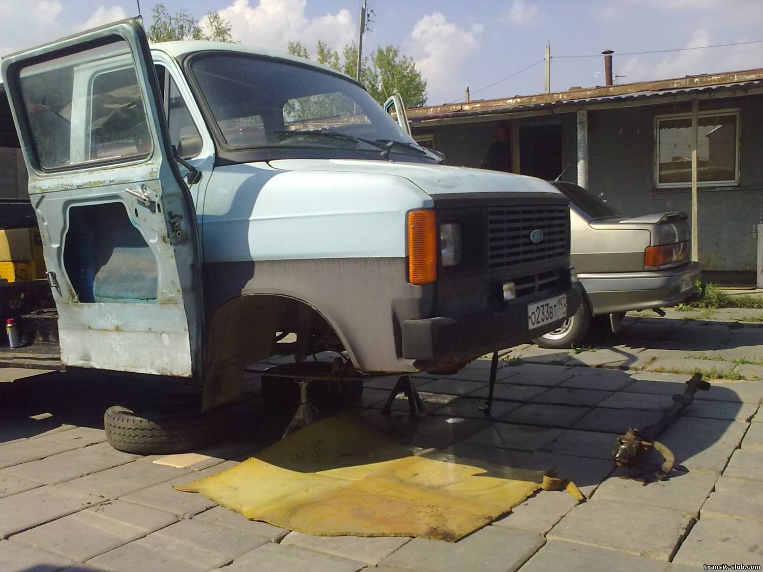

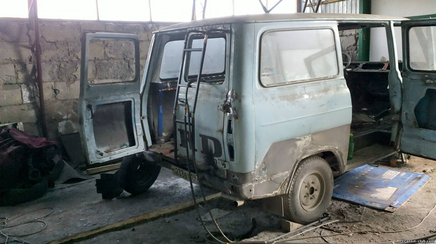

Можно,это называется -гидроусилитель руля. На "Бегемоте" (который только что купил и "настраиваю") установлен "гидрач" от "Мерседеса" 124-го . Когда ехал из ГИБДД до гаража он мне на первых порах не понравился -"хорошо,аж противно" smile . Привык руль КРУТИТЬ ,а тут- лишь слегка поворачивать . ну да ничего- к хорошему быстро привыкаешь.
Найти сейчас для "Бегемота" гидроусилитель руля и его установить -проблематично ,а грамотно "приколхозить"  от другой  машины - это только таким "виртуозам" как Костя (бывший владелец нового "Бегемота") доступно biggrin
Цитата (IRONBUS)
Valentinuth, Фотки фотки фотки
Делаю ,но сейчас не до обработки/выкладки - надо его настраивать на "межгород" и ездить деньги на нём зарабатывать!

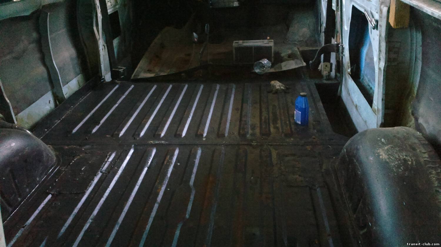

Вчера занимался "низом" (под машиной) и просто ОФИГЕЛ!  shok Такого состояния я просто не ожидал - он сварен/проварен так ,что будто это делал завод! Всё чётко ,ровно ,из ТОЛСТОГО металла ,обработано ,подогнано ,собрано и т.п. Нет ржавчины совсем! Я считал своего старого "Бегемота" крепким ,но когда вчера посмотрел на нового- вспомнил слова прапорщика Задова ("Осторожно Модерн2") : "... судя по всему- последние двадцать лет я ел помои . Ай да Маргарита,ай-молодец!" (с) Ай да Костя (бывший владелец) - МАСТЕР!!!
Самое интересное,что я до покупки эту машину ВООБЩЕ не смотрел - под капот заглянул только в ГИБДД (вместе с инспектором). Просто я ЗНАЛ - у кого я покупаю машину и помнил  разговоры с Костей об этой машине .
Какие в ней проблемы (о которых мне сразу сказали) ? Это:
1) резина старая (уезженая) - фигня ,у меня хорошая есть
2) двигатель расточен под второй ремонт - тоже не существенно ,у меня 1,6 почто собран (будет 1,75 из него)
3) КПП МТ75 стоит от "легкового" Форда" (вал короче первичный) - должны сделать длиный . А сейчас она подгуживает (изначально это было). В крайнем случае поставлю 4-х ступку оставшуюся от моего старого "Бегемота" с карданом,а "транзитную КПП МТ75" приобрету позднее.
Ну и надо его подготовить под груз - сделать съёмную раскладывающуюся перегородку между передними сиденьями и грузовым отсеком и съёмные щиты-накладки на стёкла изнутри (что бы груз их не побил) и затонировать стёкла - что бы при установки щитов их не было видно снаружи.
Ладно,пошёл в гараж работать!
