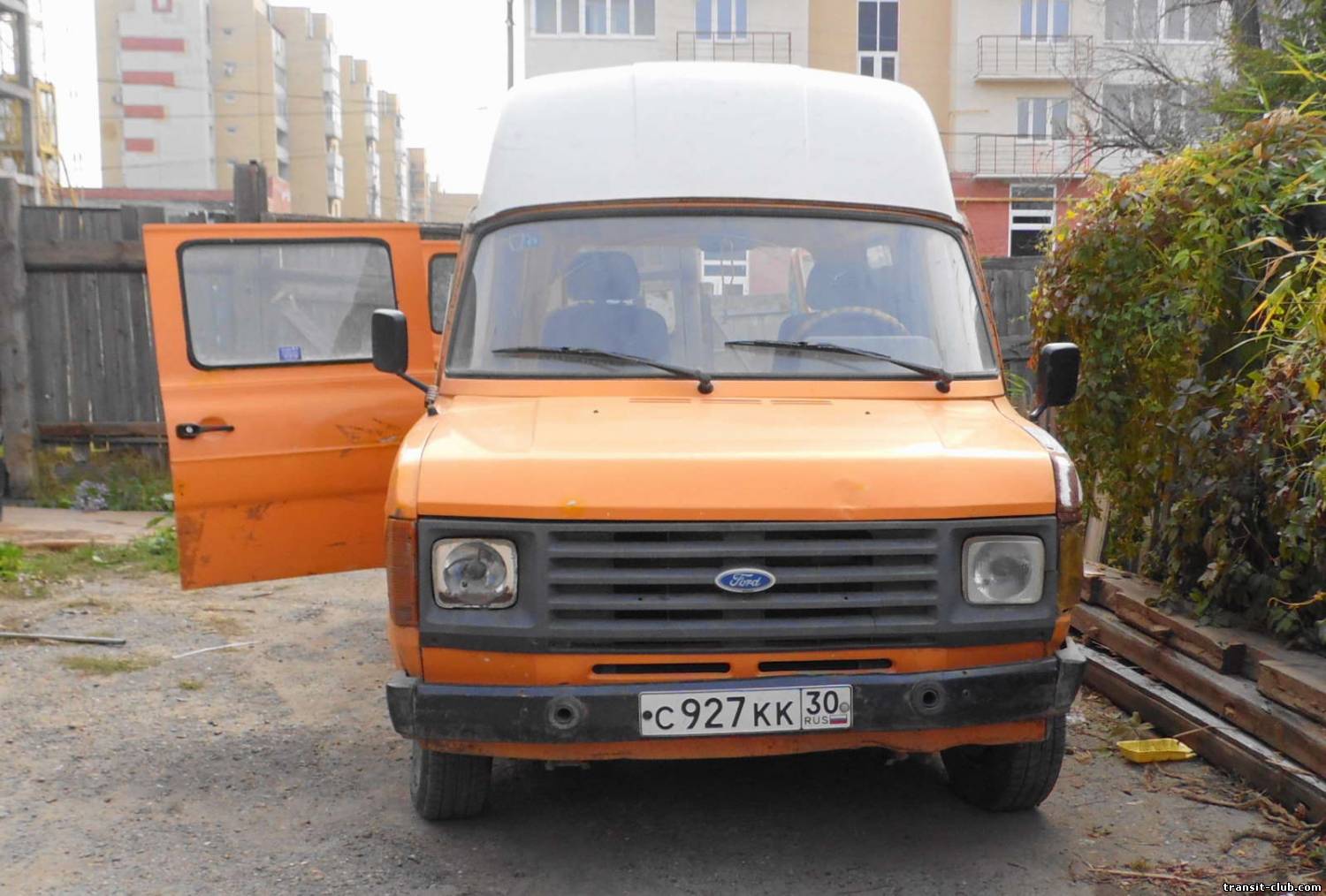

сегодня моё "животное" наконец то выехало (со мной конечно) в город. после долгого простоя. сделал фото но с загрузкой ни как!

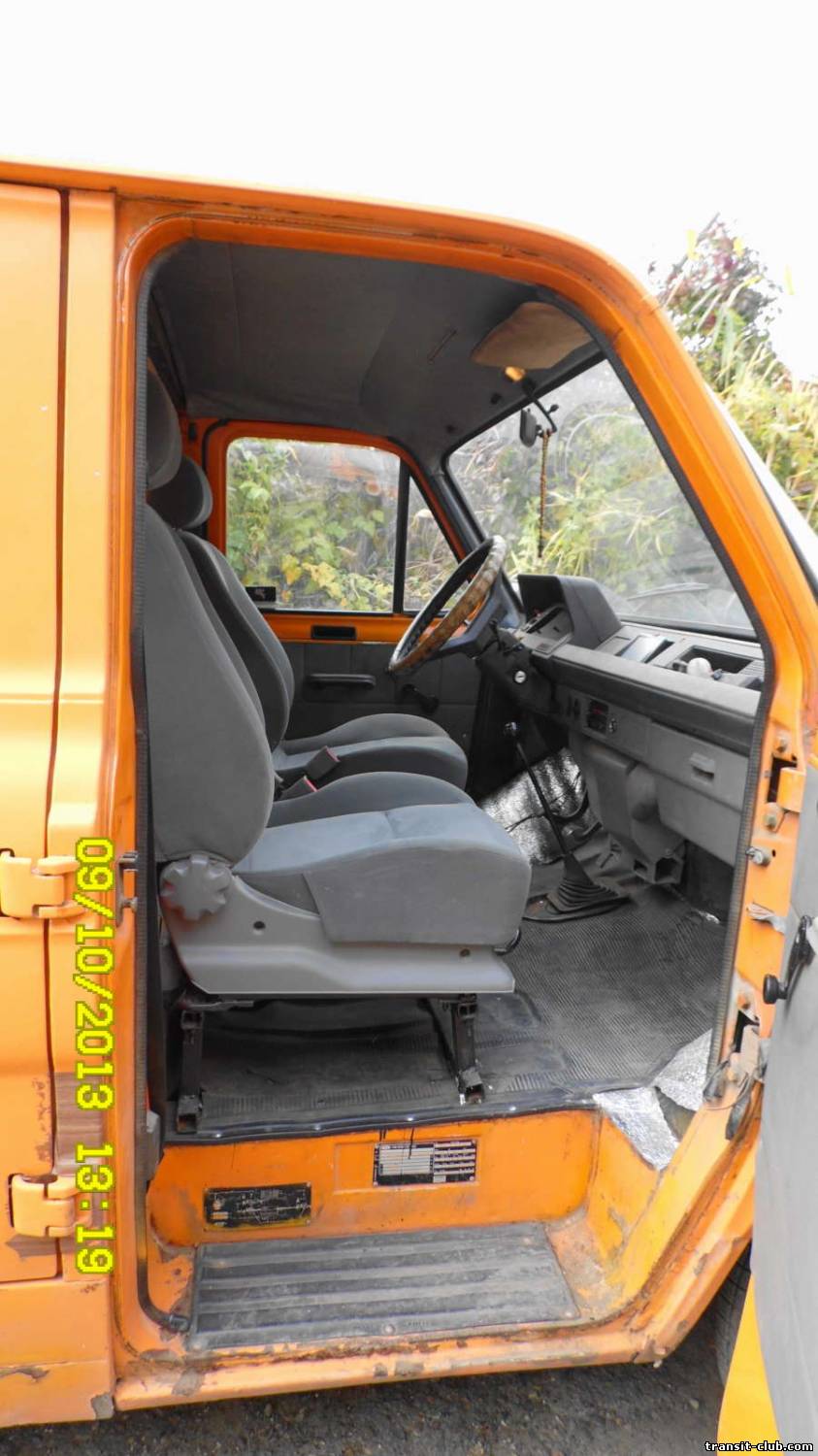

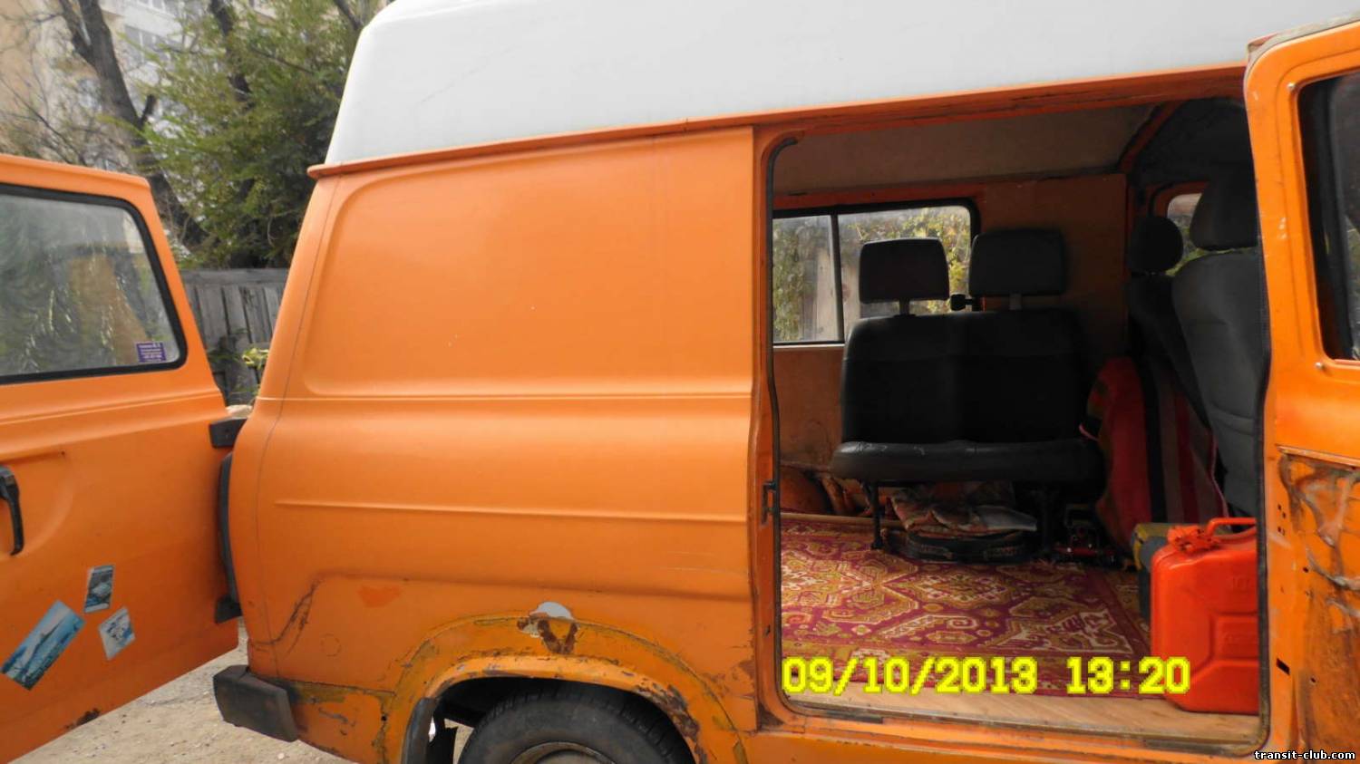

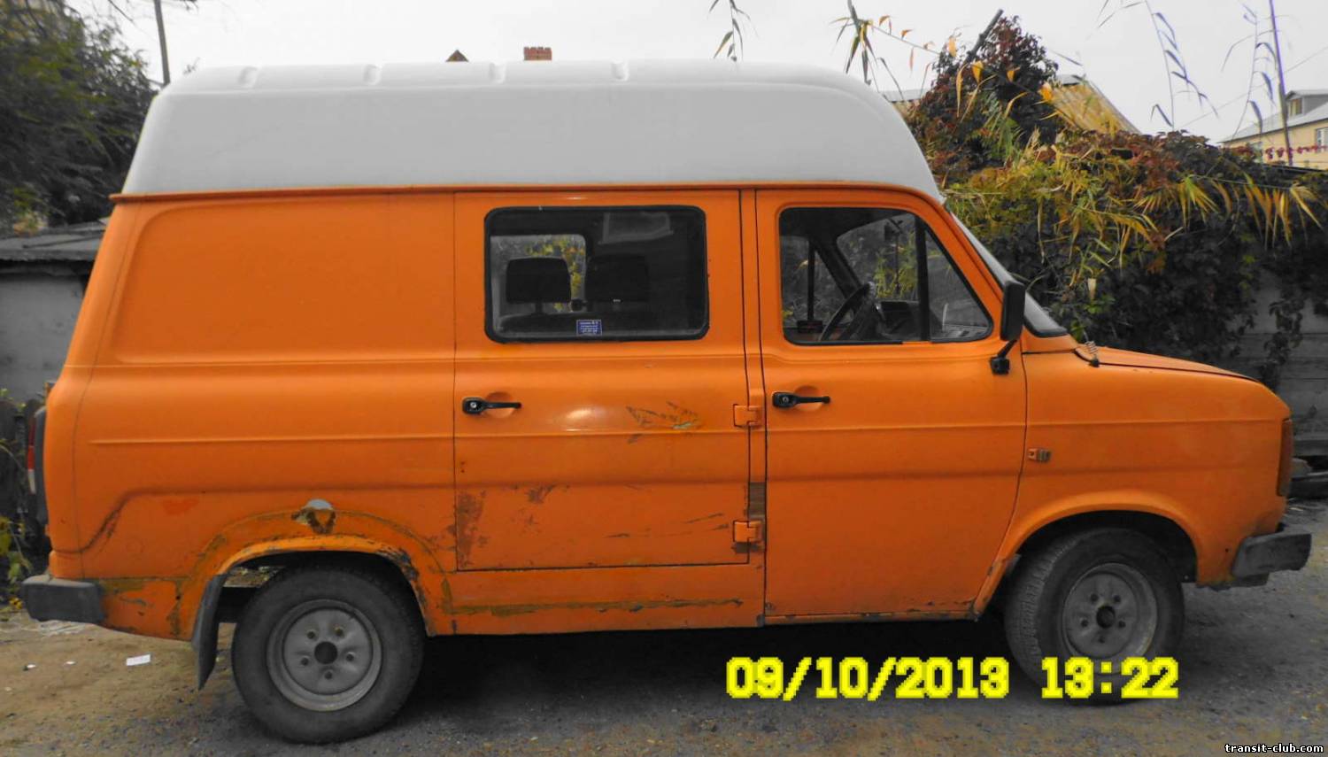

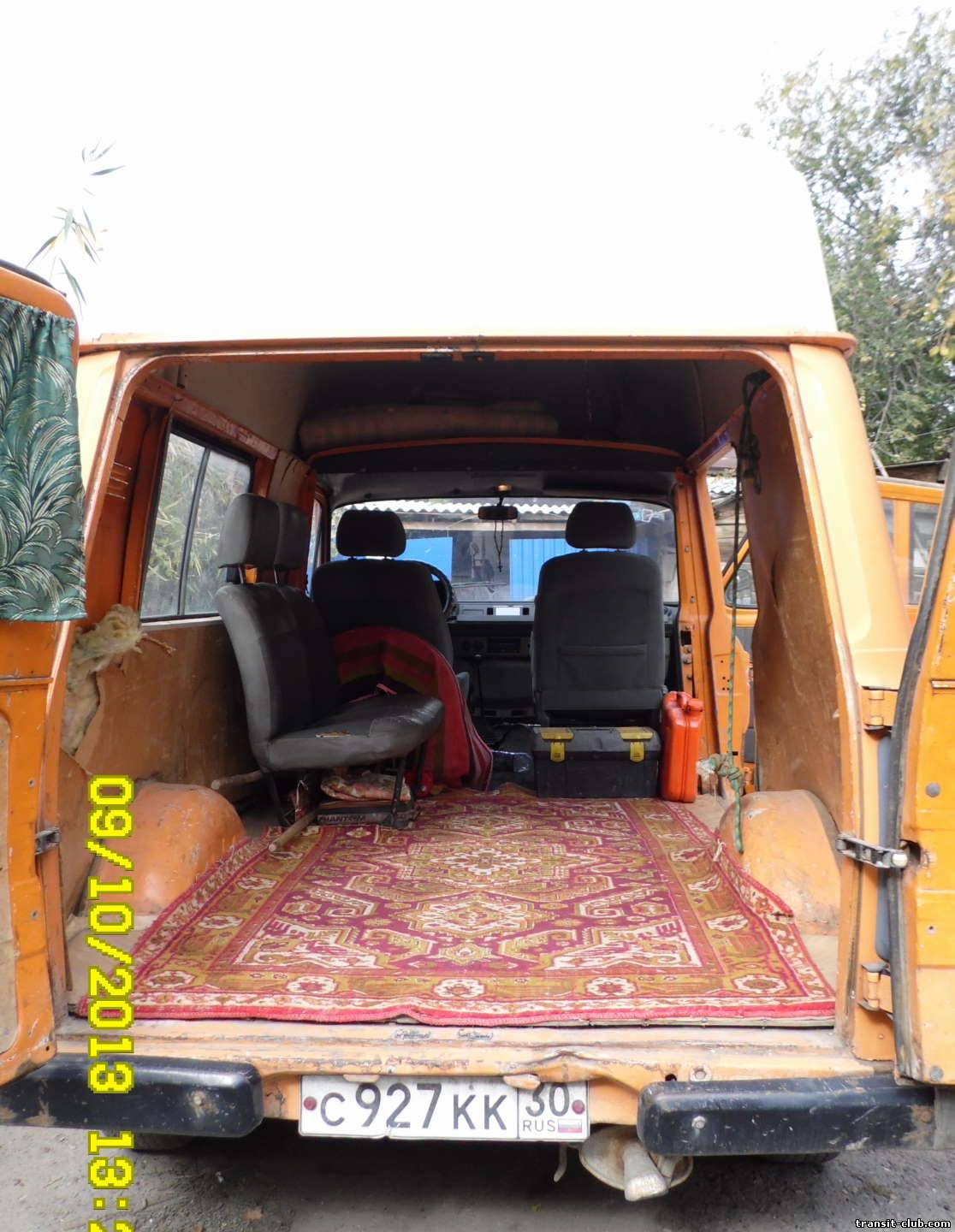

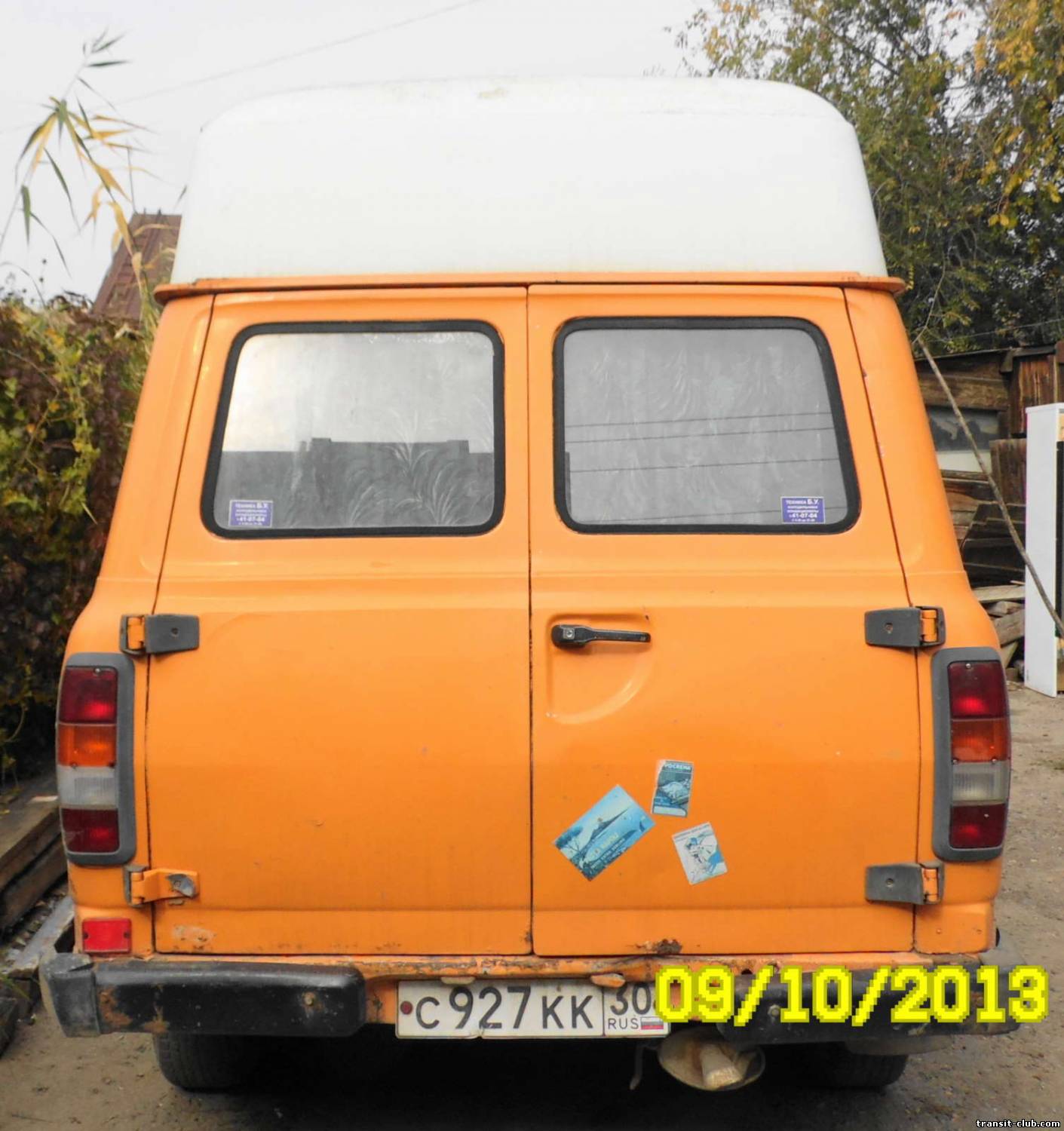

наконец то поменял рулевые наконечники и ступичные подшипники. спасибо форумчанам за помощь по /www.exist.ru но один наконечник так и не прислали. взял газелевский с левой резьбой и на наждаке обтачил конус. встал отлично.а вот с тормозами беда. зад заглушил (выше писал проблему) а перед берёт со второго качка только. уже и прокачивал и всё равно. о хорошем убрал переднею спарку (сидения) и водительское поставил от шеврале. теперь по салону можно ходить. а спарку с зади с боку закрепил. фото вот.

вот осталось фару и поворотники найти и я почьти влюблён!

И ещё подлатать и покрасить в яркий оранж!и тогда мы тоже будем влюблены в твоего буса biggrin biggrin wink

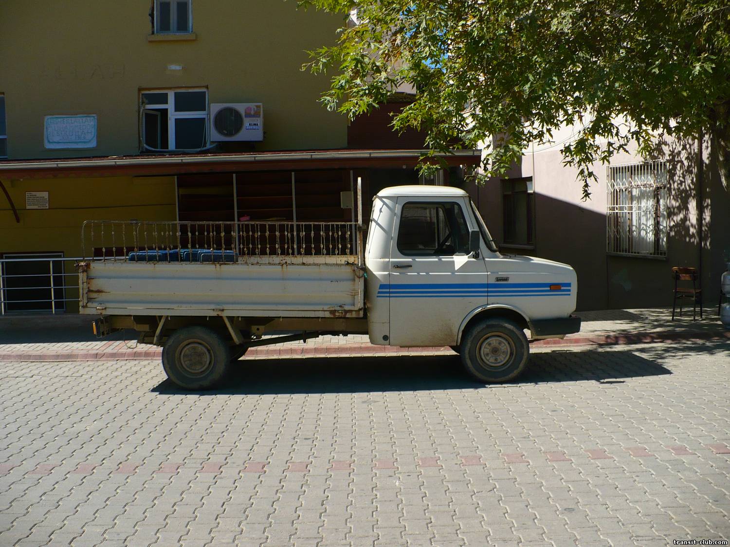

Дата: Четверг, 10.10.2013, 20:21 | Сообщение # 5630
Вот вот этот коварный тип гражданской наружности biggrin
