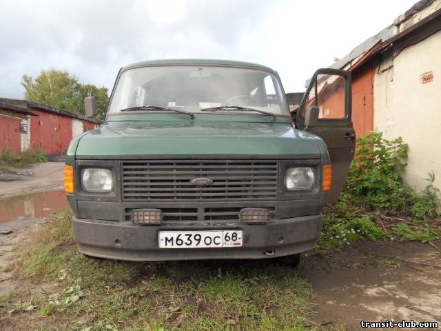

Valentinuth, НОВЫЕ ФАРЫ ДЕПО!!!  Я весь каталог депо перевернул. давай номер!
тарасевичь
Сделал сегодня фотки номера фары (оказалась не DEPO,а TYC) -  20-3525 и 20-3526  (правая/левая) . Сейчас пробиваю по номеру - оказывается что эти фары от ... "Мерседеса" 207-410. Такие дела ! Это умелец Костя их так классно инсталировал ,а на моём прежнем "Бегемоте" стояли фары от "Москвича 2141"/"Волга 31029"/старая "Газель".
 А "мерсовским" цена (DEPO. TYC) -1070- 1400 руб /шт.

Valentinuth, фото установлиных фар в студию  :D
Да пожалуйста! biggrin :

Valentinuth, держал в руках фары с мордой от 207 мерса. был уверен на сто!! процентов что они не встанут. вернее встанут, но светить будут по обочинам. сделай фотку изнутри.  жаль с человеком посрался который фары отдавал.
JimDiesel, думается это именно тот бегемот. попал в очень хорошие руки. у парня уже второй.
Сделаю ! Интересует сам крепёж фары как я понимаю. Просто человек,который мастерил этого "бегемота" может почти всё biggrin . Вон на фото выше бампер от 86 года стоит как родной (заглушки надо найти- тогда вообще будет красиво smile )
Дата: Четверг, 24.10.2013, 22:54 | Сообщение # 5729
Valentinuth, у тебя развернуты отражатели. у мерса отражатели стоят по диагонали. думается регулитовочные болты заменены.
переделать не сложно. времени нет. у мня уже пол машины отвалилось.
