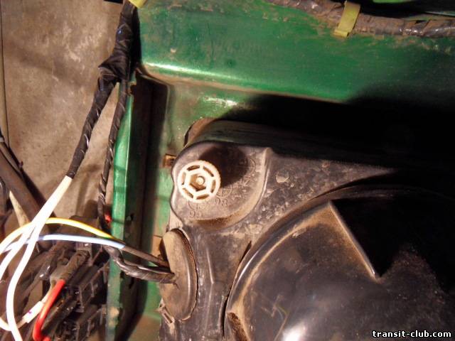

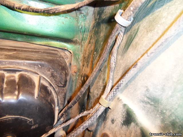

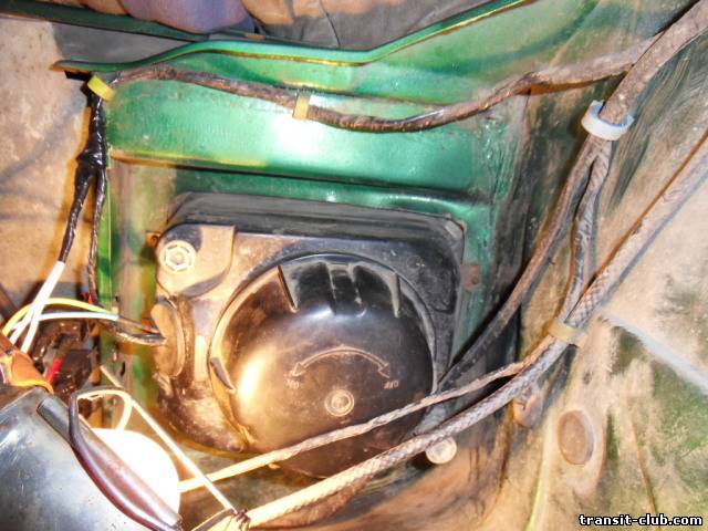

Вот сделал фото креплений фар изнутри:
Прикрепления: 7375037.jpg (109.5 Kb) · 6123437.jpg (101.1 Kb) · 4118936.jpg (104.3 Kb)

У меня примерно так же вколхожены фары от волги 3102, только дыры похоже топором старый владелец прорубал. Стоят малость криво, но отрегулировать удалось, светят нормально и встречных не слепят.
