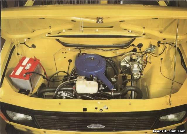

Цитата тарасевичь ()
что он делает на моторе 2.4?
Он всегда там жил. Вот фото с рекламной брошюры 78 года.

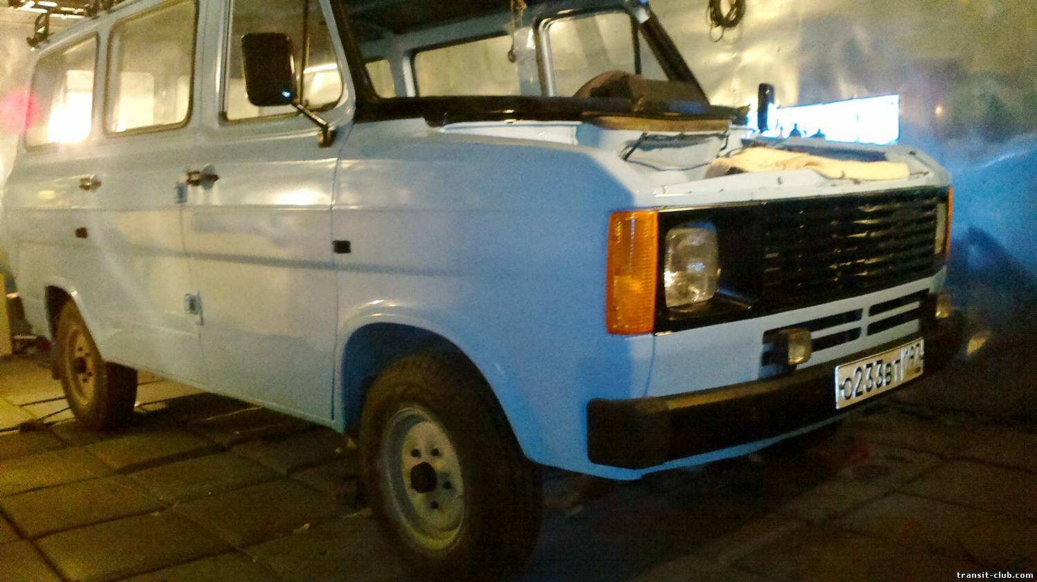

Дата: Четверг, 28.11.2013, 21:20 | Сообщение # 5884
IRONBUS, Нет, это просто фотография где хорошо видно то что я испортил. Он у меня светло голубой. Про молдинг все понял, спасибо. Водосток еще до покраски промазали шовным герметиком, но и мовилем, думаю будет не лишнее.
