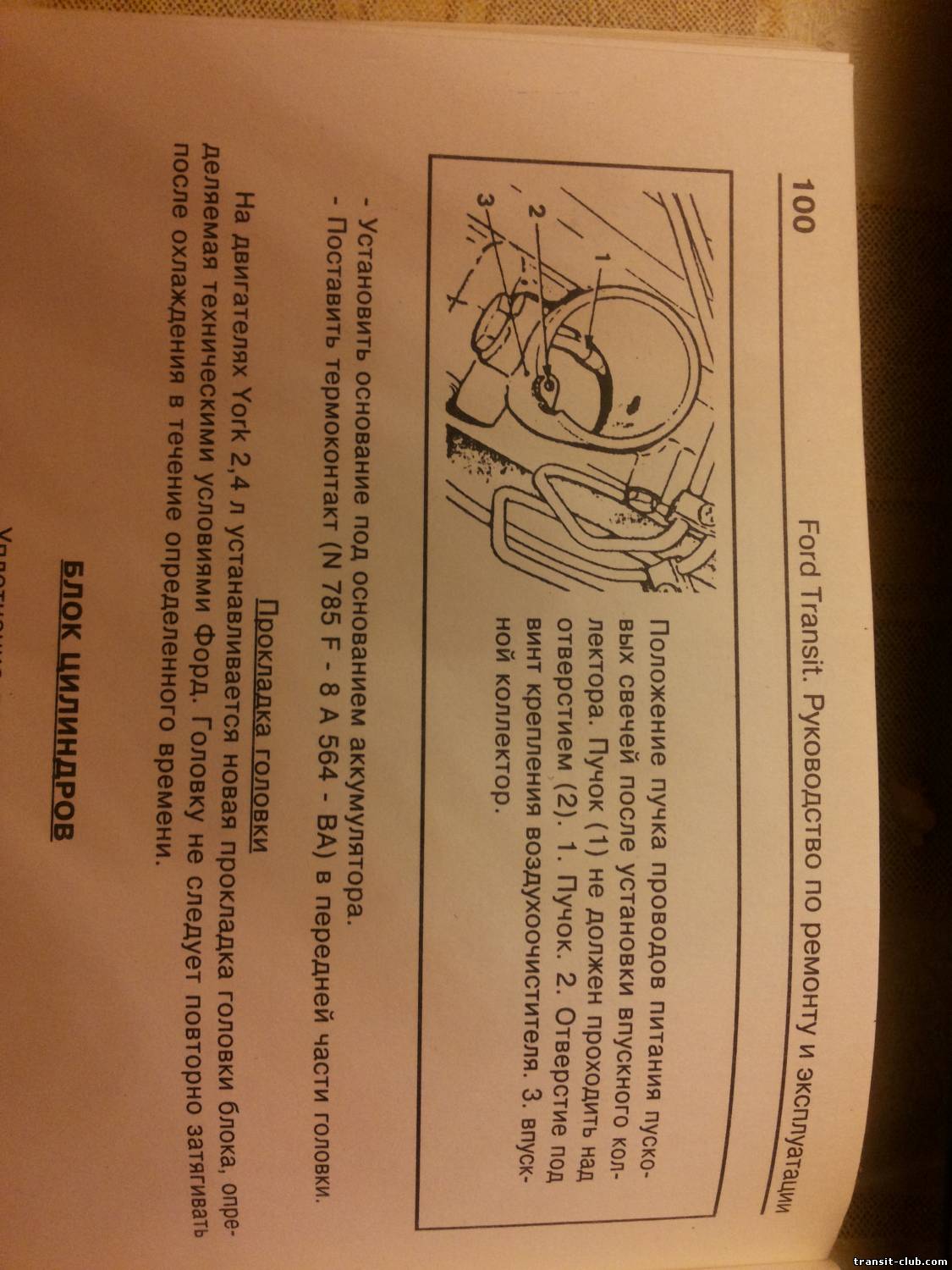

pablo-pilot, вот схемка такая простинькая вроде понятно чо куда идет

transit886, Ну, со схемой уже интересней! Огромное спасибо! А случайно схемы распределения предохранителей там нет?

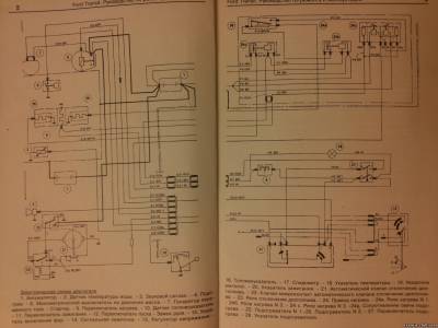

ой почему то верх ногами

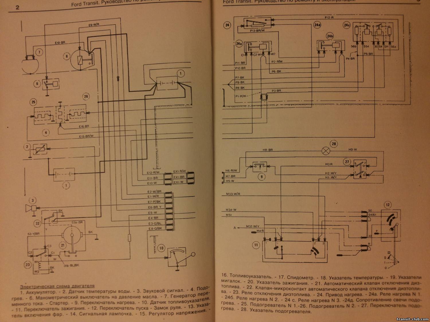

вот последняя...
