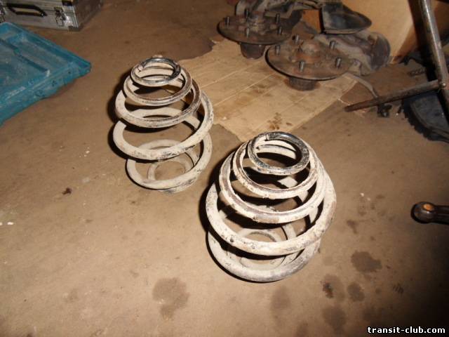

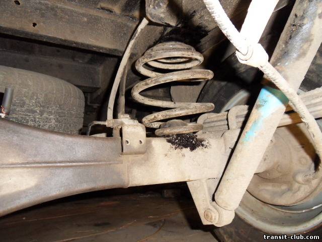

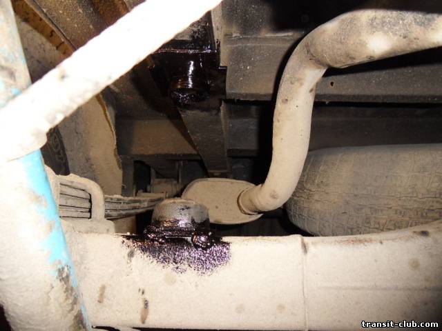

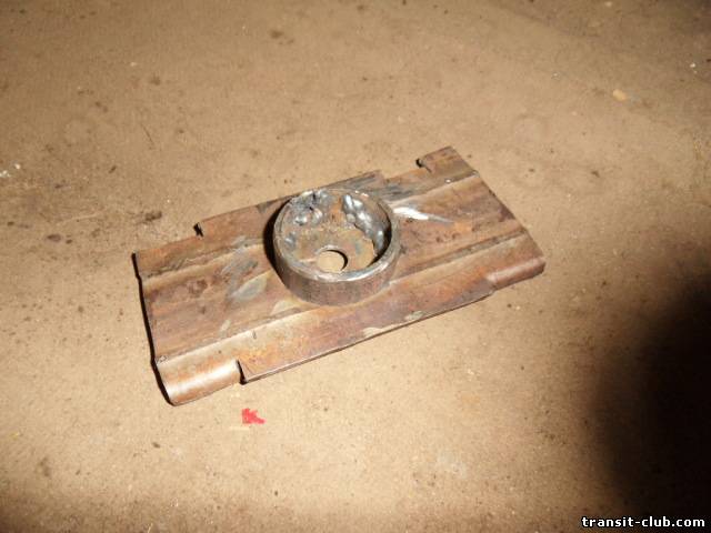

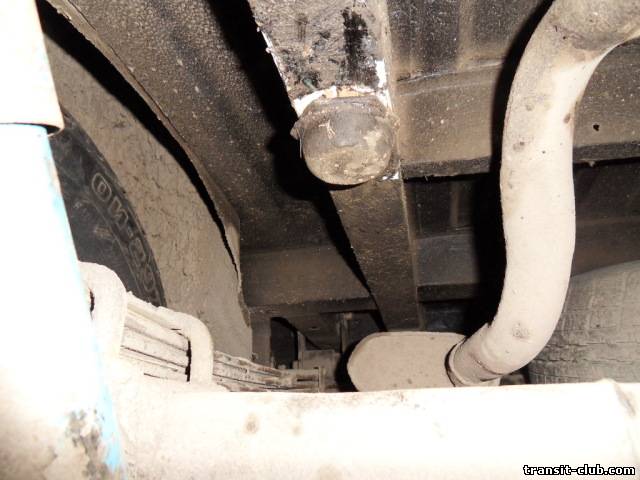

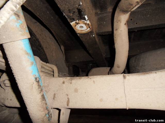

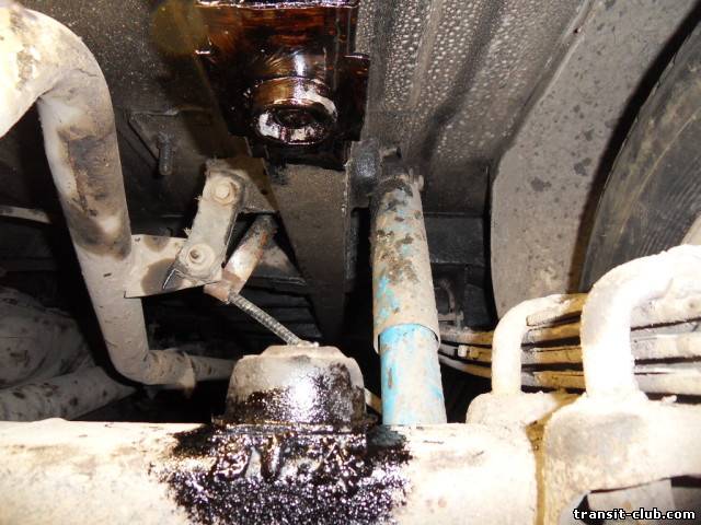

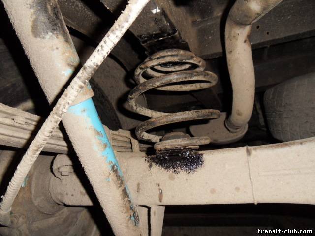

Так,немного о постепенной модернизации моего нового "Бегемота":
Поставил в заднюю подвеску (в помощь рессорам) пружины от "Опель-Асконы). Как тут уже писал тарасевич- "УАЗовские рессоры слабоваты будут" ,необходимо было без "лишних последствий" увеличить грузоподъёмность до 1 тонны (т.е. килограммов на 300 smile   И это удалось!  Данные пружины - оказались идеальным вариантом. Машина поднялась на пару сантиметров ,подвеска работает мягко и ... можно малость "пригрузить".
Используя опыт переделки "на пружины" старого "Бегемота" (в гремящих-стучащих  "чашках) выбрал именно "бочкообразные" пружины. Порядок работы:
1) выкрутил верхние "отбойники" (они идеально подошли на "низ")
2) сделал пластины под верхние пружины,приварил в них посадочные кольца пружин,промастичил и закрутил их на место верхних отбойников
3) с верхних отбойников срезал резьбовую часть ,приварил их к пластинам,а их в свою очередь- к балке.
4) сжал при помощи самодельных пластин-стяжек (из уголка сделаных) пружины и установил их на места. Всё! biggrin
Вот теперь фото:

Дата: Среда, 11.12.2013, 14:08 | Сообщение # 5935
попробуем ещё angry А ,мля! Тут оказывается опять "урезают осетра"(с) - всего200Кб . Уже везде "прикрепления" в "метрах",а тут -в "килах" ,печально... Ну делать нех.- будем "уменьшать" sad
Прикрепления: 9649286.jpg (93.8 Kb) · 9641529.jpg (91.0 Kb) · 1476209.jpg (89.7 Kb)
Дата: Среда, 11.12.2013, 14:17 | Сообщение # 5936
ещё фото:
Прикрепления: 3412605.jpg (98.0 Kb) · 9907415.jpg (98.6 Kb) · 4381681.jpg (103.5 Kb)
Дата: Среда, 11.12.2013, 14:28 | Сообщение # 5937
подготовленое место и вот что получилось:
Прикрепления: 2898169.jpg (95.0 Kb) · 3586861.jpg (99.9 Kb) · 7288711.jpg (102.4 Kb)

Valentinuth, Нормально так, аккуратно и функционально.
