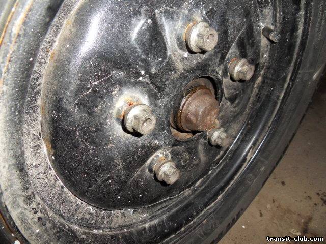

 А что их заставлять-то?  Работают отлично! smile  Да и езжу я в основном по трассе и торможу мало -ни у кого СТОЛЬКО тормозные колодки/диски/барабаны не выхаживают ,как у меня . Просто обыкновенная человеческая ЖАДНОСТЬ  biggrin - есть такие суппорта и начинаю "сверлить мозг" (себе и другим)  - поставить/не поставить ,а если поставить,то- "на фига?"  biggrin

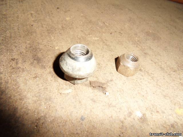

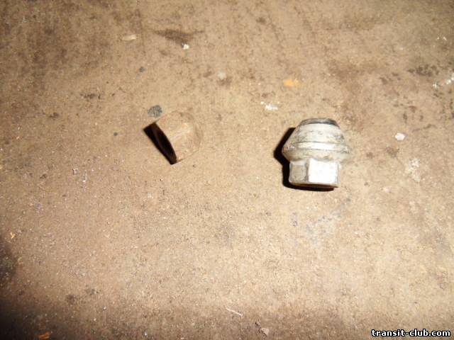

Вот ещё "раздумье": на новом "Бегемоте" стоят вот такие (большие) колёсные гайки. От чего-не спрашивал ,но они тяжёлые какие-то (может платиновые biggrin ). Есть гайки обычные- на весь "Бегемот" хватит. Вот и думаю -может их поставить,нечего лишний груз возить ,что скажете?
Это для легкосплавных дисков с таким конусом обычно, родными литье не прикрутишь, грани в люминь врезаются, оставь их на будущее smile

Дык, ясен пень, в "чермет" сдавать не буду (хотя и "литья" не предвидется- и нах. не надо)  smile . Наверное обычные (лёгкие) гайки поставлю.

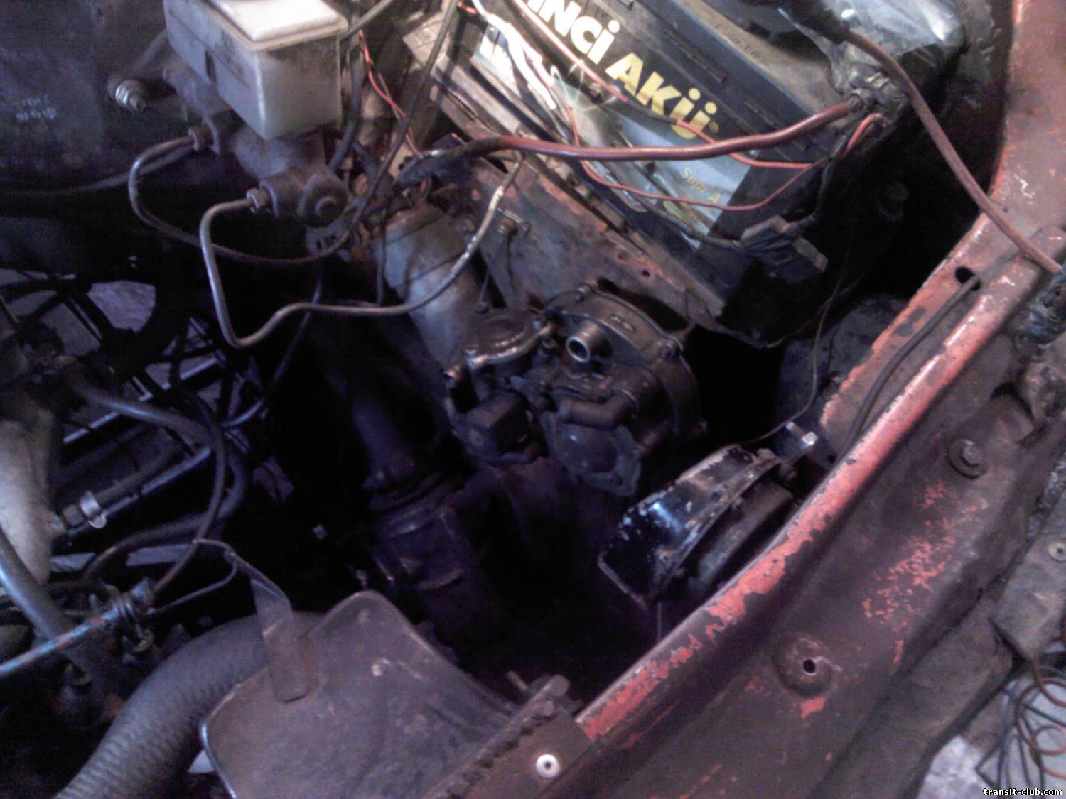

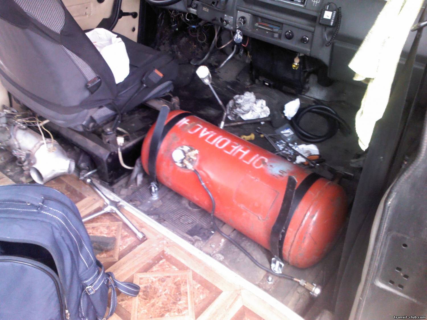

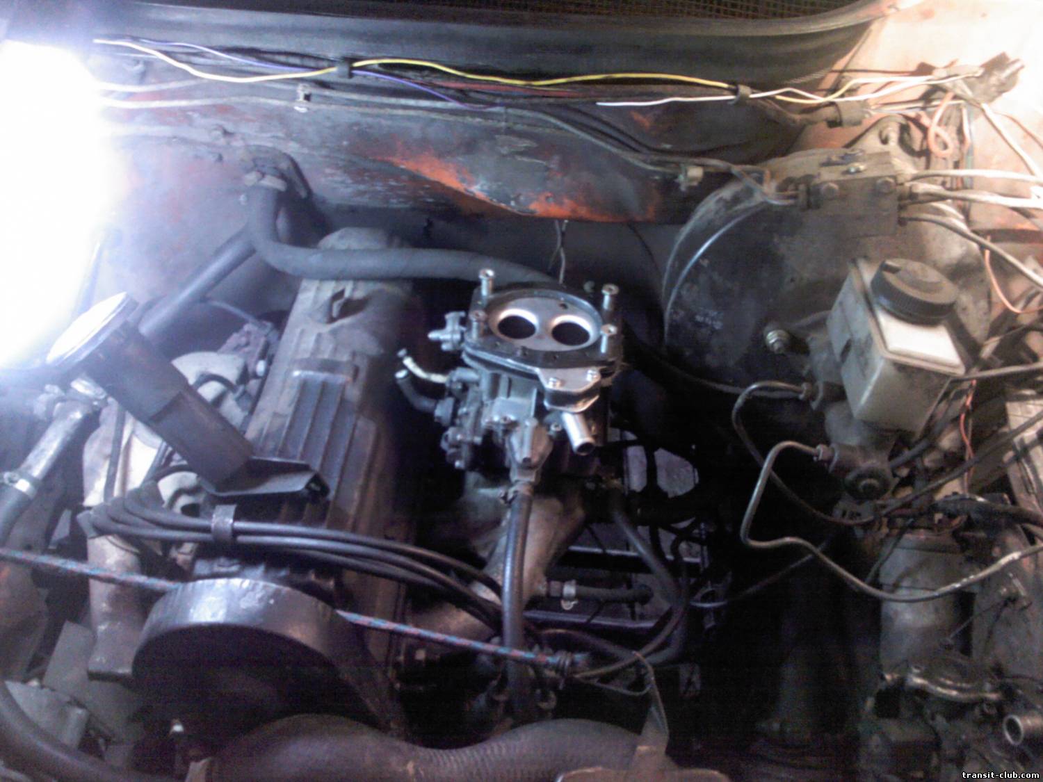

Поставил газ вот парочка фоток в процессе потом выложу что вышло в итоге

Почему баллон в салон закинул, а не на место запаски? У меня в планах вообще штуки 2 под зад воткнуть. Чтоб по-реже на заправку заезжать. Ну либо один на 70 литров - есть в запасе.

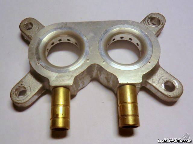

labetth, смеситель нужно было брать на два входа. Я себе такой поставил он металический и там два входа на первую и вторую камеру естественно два регулятора! До этого был на один разница есть!

Дата: Среда, 18.12.2013, 12:12 | Сообщение # 5959
Вот такой у меня купил за 100 грн но найти тяжело!

У меня по высоте на место запаски ни тор ни сигара не становились нормательно. Примерял и так и этак все равно не понравилось как выходило а этот баллон с бусом отдали на шару я его примерял так он от ручника до ступеньки идеально стал ))) Наварю уголки сделаю ящик чтобыего спрятать. Сверху сидуху поставлю. За водительской сидухой у меня автономка на газу так что тоже дало + к выбору места.
