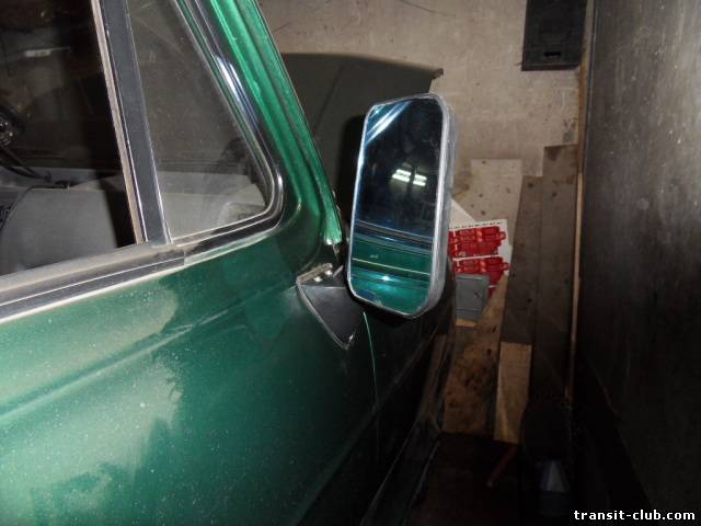

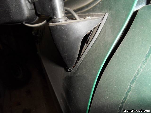

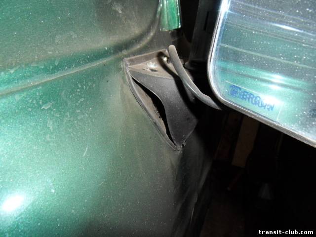

Опять про своего нового "Бегемота":
я уже писал,что решил поставить зеркала от "Нивы" - с "антибликом" и обогревом. Единственный "минус"- дверь у "Нивы" в месте установки зеркала -"квадратная" ,а у "Бегемота" - "округлая". Получившиеся щели не радовали sad . Нашёл выход- наплавил кусочки пластмассы (такой же как и у зеркал) с помощью паяльника,затем шпатлевание, шлифовка и окрашивание. Смотрятся нормально -я доволен  biggrin ,завтра буду подключать обогрев.
Вот так было:
Прикрепления: 1982627.jpg (96.0 Kb) · 9828942.jpg (87.9 Kb) · 7947689.jpg (85.9 Kb)

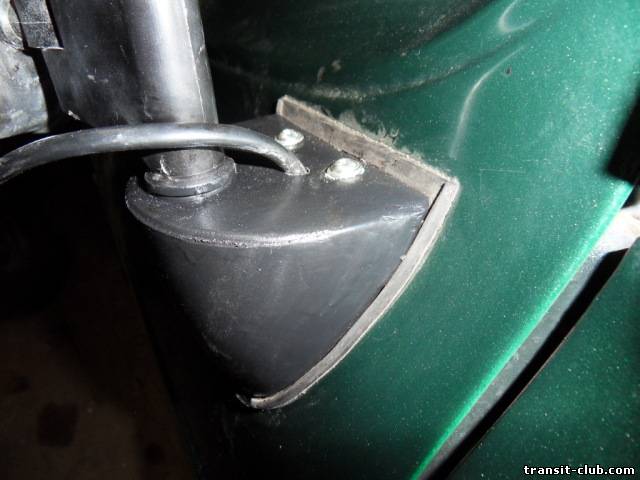

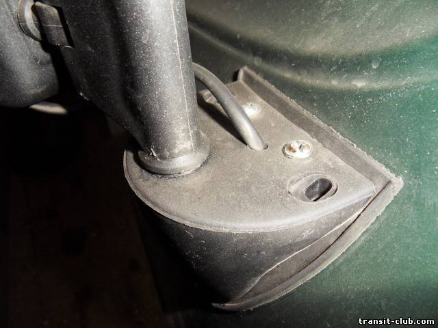

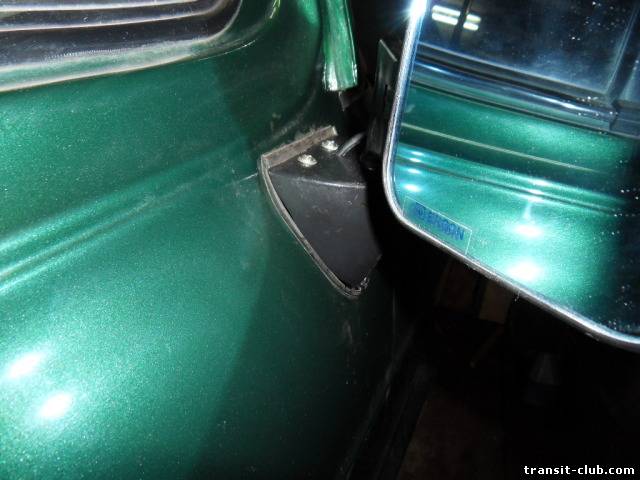

Дата: Пятница, 20.12.2013, 20:34 | Сообщение # 5967
Вот так получилось:

Мне нравится, хорошо смотрится!
Дата: Пятница, 20.12.2013, 20:53 | Сообщение # 5969
Так мне самому нравятся biggrin - по размеру как родные "бегемотовские" ,но лёгкие (родное ,тяжеленное,крыло даже надорвало sad ),и с обогревом и с антибликом. И всё удовольствие- 900 рублей (и конечно мои "прямые" руки smile )
Дата: Пятница, 20.12.2013, 21:08 | Сообщение # 5970
Да, легкие не будут насиловать дверь, хотя, мои меня тоже устраивают smile , хоть нет антиблика(хочу) и обогрева(не особо нужен, Юг) smile
