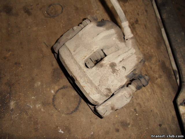

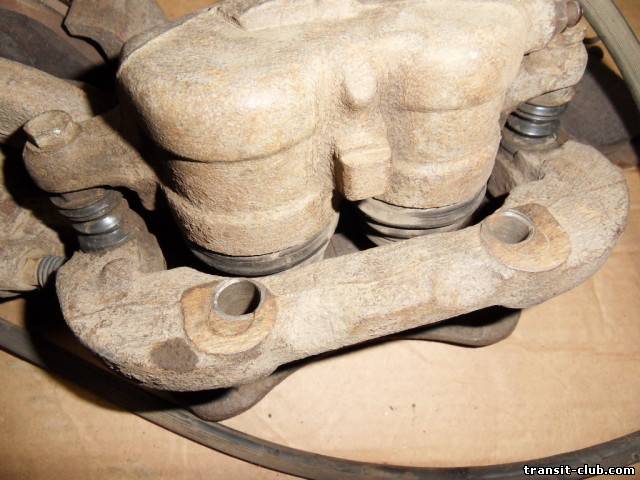

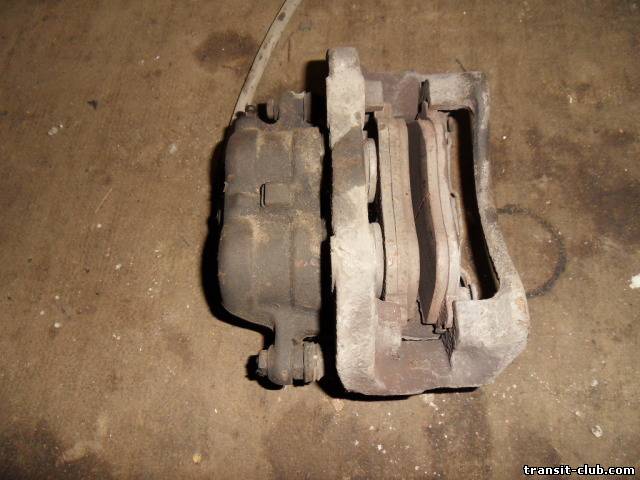

Так ,я всё про свой новый "Бегемот"  smile
Перекинул я ему передний мост в сборе. Прежний владелец предупредил,что тормозные диски сточены (8 мм оказалось,вместо 14 мм -у новых) и колодки ОЧЕНЬ дорогие. А у меня в "запасе" ,как раз балка в сборе с новыми тормозными дисками,ступицами ,суппортами и заменёными шкворнями лежала biggrin
А теперь я старый мост рассматриваю и "мозгую". Балка,как я знаю, была в своё время гнута и выправлена - вроде ровно (потом точно промерю). Тормозные диски- в "чермет" ,ступицы с подшипниками- хорошие. А теперь про тормозные суппорта:
не зря прежний владелец ,говорил про "дорогие колодки" (семь тысяч в сравнении с 500-700 рублей за "бегемотовские") - тормозные суппорта стоят от... "Ауди- кватро" . Установлены они просто - пересверлено два крепёжных отверстия и сделаны две дистанционные пластины.
Так вот ,возникает вопрос- есть ли смысл собрать мост с  "супертормозами"? На сейчас установленом мосте , "вечные" суппорта - в них поршни из "нержавейки" и имеется два запасных ремкомплекта манжет/пыльников.
Если поставить на "собираемый" мост  аудюшные суппорта ( с плавающе скобой и большими колодками),то соответственно следует к ним поставить и вентилируемые диски ( на родные суппорта устанавливаются). Тормоза ,думается,"умощнятся"?
Не слабоваты ли тогда окажутся задние- барабанные?

А есть ли смысл в таких тормозах для бегемота: это же не гоночный снаряд...

Вот я про это и спрашиваю- СТОИТ ли? Т.к. придётся покупать ветнилируемые тормозные диски да ещё дорогие колодки

Valentinuth, не стоит. Я так разумею, что чем ближе к оригиналу - тем лучше.

не в том направлении идете
проблема в низкой тормозной силе не из-за колодок или дисков. замена ничего не даст.
проблема в объеме вакуумника.
здоровыя не хватает продавить до юзов. посмотрите на вакуумник джипа ну или газели.
Дата: Понедельник, 16.12.2013, 19:33 | Сообщение # 5948
Valentinuth, У меня стоят обычные суппорта ,родные и нормально всё, юзом тормозят колёса так что ненадо мудрить с ауди,заставь родные работать правильно  wink
