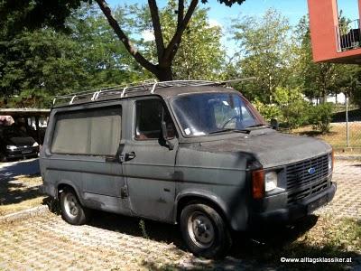

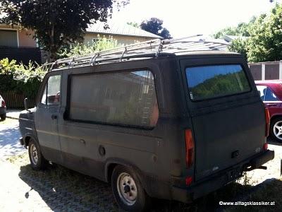

labetth, Хорош, но малость заколхожен. Очень сомнительные вставки под задними рессорами.

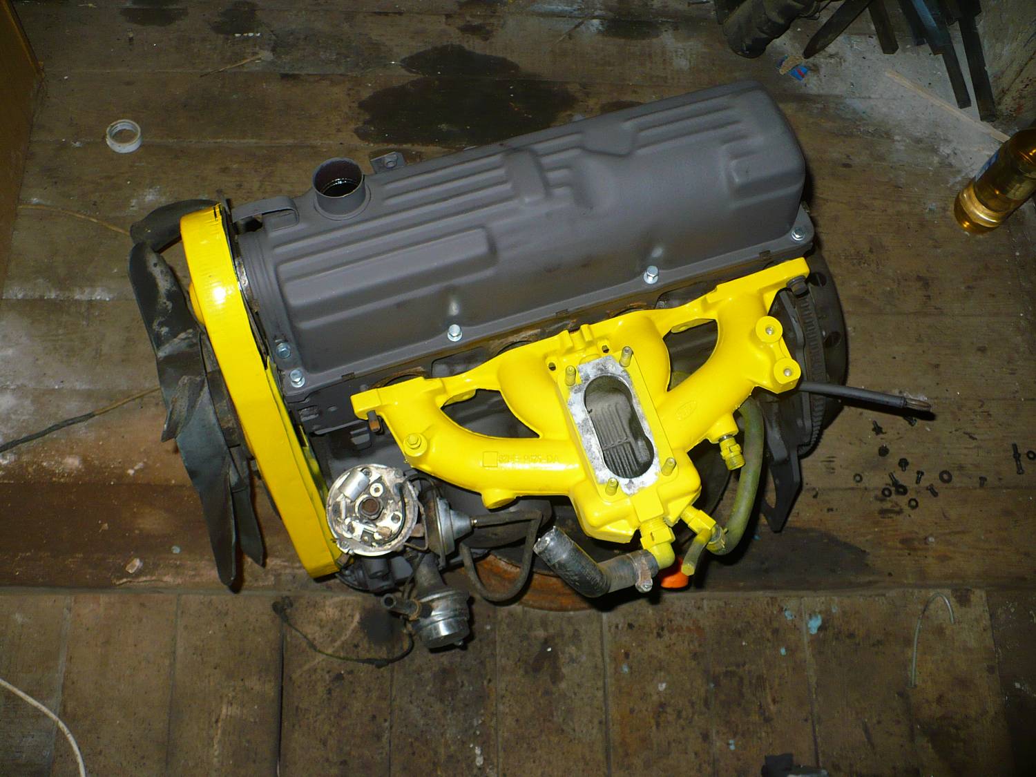

ford-ctarichok, Вот что то из похожего,номер есть хоть
Добавлено (06.03.2014, 19:52)
ford-ctarichok, я с такой проблемой сталкивался,у дядьки такой попадос случился,распиливали отв.в карбе ,а свой коллектор нормально подошёл к карбу ваза. Прокладку  карба текстолитовую возьми как шаблон wink

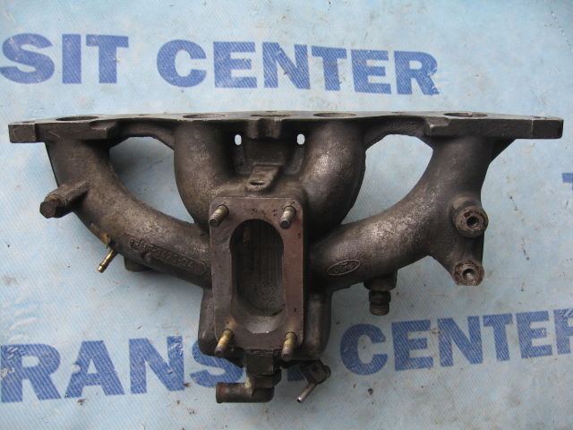

Вот мой коллектор ,номер совпадает с инетовским
