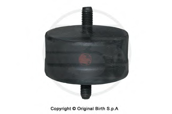

можно номер ,подушки двигателя на 2.4 ?
Motomobil пишет что подушки на все двигатели одинаковые 4АА, ОНС...!!! cry 711F6038AA - заказывал у ford-transit.spb.ru? но пока не поставил. От МК3 точно не подойдут.
1461881, 6005152

Дата: Вторник, 11.03.2014, 00:22 | Сообщение # 6279
От Мк-3 подходят, но они мне попались страшно дубовые, вибрации замучили и я поставил нивовские. На них нужно резьбу перерезать, у наших 10х1,5, а у нивовских 10х1,25. Просто прогнал плашкой поверх существующей - два года прекрасно держится.
