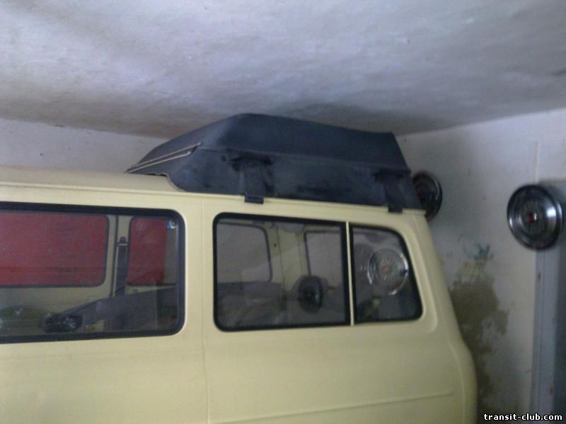

Цитата transit886 ()
то не знаю куда ето все девать.
А много там брахла бегемотовского? Кстати, а у тебя сундука на крышу не было на том от которого это все приданное осталось?
Прикрепления: 8676976.jpg (38.3 Kb)
