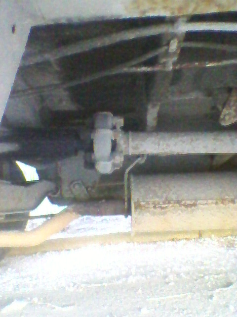

как вы думаете коллеги ,если поставить резиновую муфту на кардан  выдержит она или нет?
бывают они вообще или нет на них?
кстате про мост ,,,,,еще нужен
Дата: Воскресенье, 24.08.2014, 05:16 | Сообщение # 6756
Vanya26, я поставил Boge впечатления только положительные.
МакМерфи, на пассажире кардан с резиновой муфтой.

и диаметр трубы вроде не большой ,типа как на скорпио

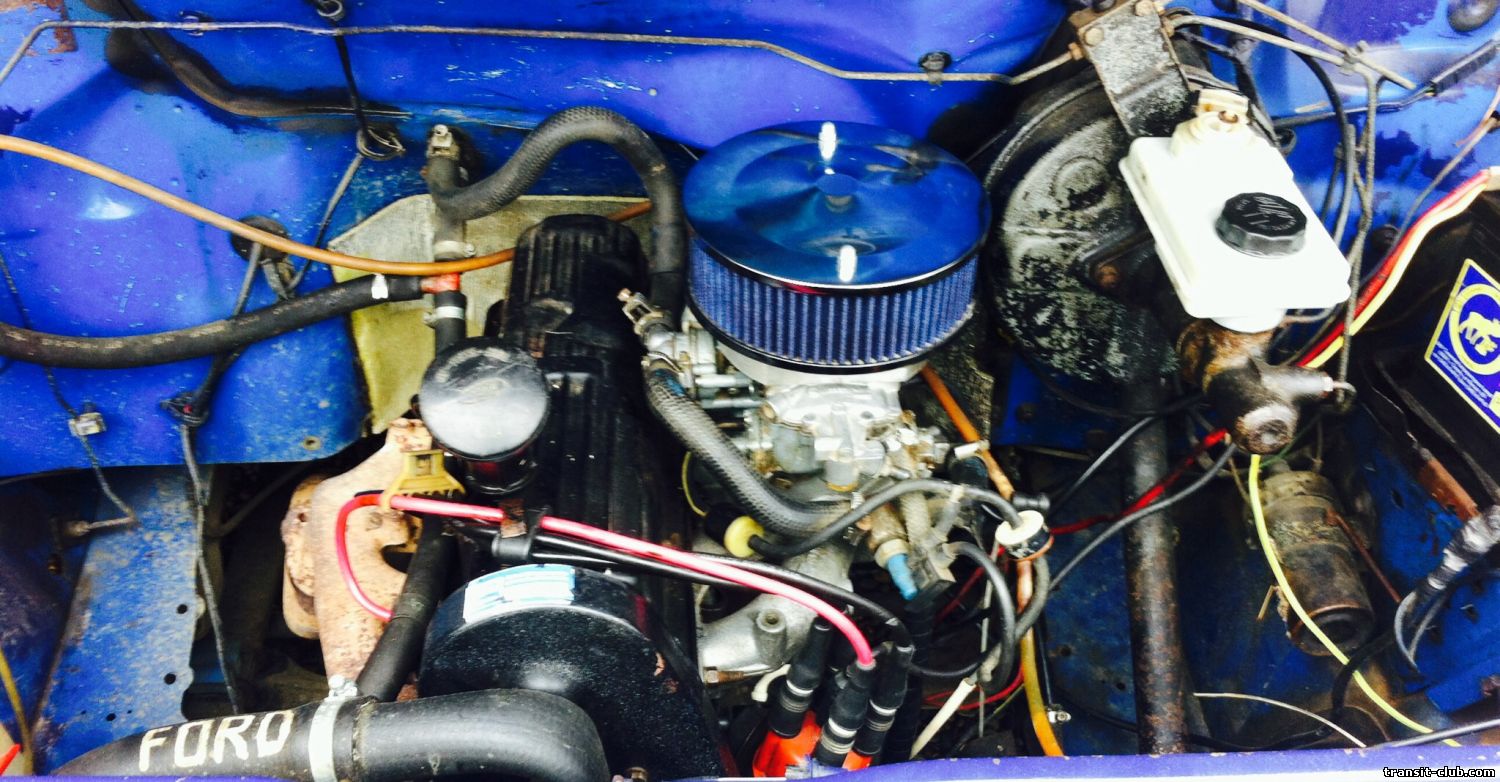

Ребятки да действительно был давно здесь ) вы уж извините ) но жизнь идет и форд не стоит на месте ) за это время было многое сделано : поменял мотор (по ошибке ) свой снял , думал что мой застучал( хотя проехал мой капиталенный 15000) оказалось просто рокер ) в итоге у меня два капиталенных мотора ) установил карбюратор вебер. Поставил газ, аварию сиденье от Бмв е 34 , поменял шкворни и все наконечники . Сварил выхлоп ( резонатор Бмв е46 , глушитель мерседес ) так по мелочи машинку поддерживаю . Кузов мне конечно не очень сделали ((( облазит . Ну ничего в планах перекрас и пескоструй .
Дата: Воскресенье, 24.08.2014, 13:45 | Сообщение # 6759
Вот он )
