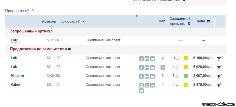

scott84, Еще раз приветствую.Я вот только ,что делал запрос по такой маркировке.Там говорят ,что им она ни чего не говорит.Может есть какой то артикул или еще какие то циферки?

димаморе, вот
Прикрепления: 2684212.jpg (42.8 Kb)

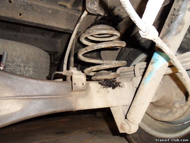

Напомните, плз, от чего подойдут пружины, если поставить их в пару к рессорам заднего моста. Родные рессоры уже чуть ли не в обратную сторону.

Да много от чего можно поставить! На моём первом "Бегемоте" (как впрочем очень давно и на "Москвиче-каблуке") были установлены пружины обрезаные от Жигулей в самодельных чашках . Пружины в них стучали и скрипели (очень раздражало) , но свою задачу выполняли исправно.
На свой новый "Бегемот" установил конические пружины от  "Опеля-Асконы" , они без чашек и никаких стуков/грюков - ОЧЕНЬ доволен. Вот ещё бы установить пружины подобного типа в переднюю подвеску.
Да, у меня рессоры в круг стоят 3-х листовые , от УАЗа с перегнутыми ухами.
Прикрепления: 4438639.jpg (99.9 Kb)

у меня спереди стоят от асконы рессоры родные. только смотри они есть разной жесткости от седана и от хачбека.
RIO
Ты ОписАлся - не рессоры , а пружины! Я как раз по твоему опыту и поставил на зад Асконовские пружины. Не "икалось" ? Я тебя с этими пружинами часто по доброму вспоминал , по сравнению с жигулёвскими в "чашках" - прямо таки счастье - ни стуков/грюков ни скрипов . Ещё раз СПАСИБО за подсказку  smile
